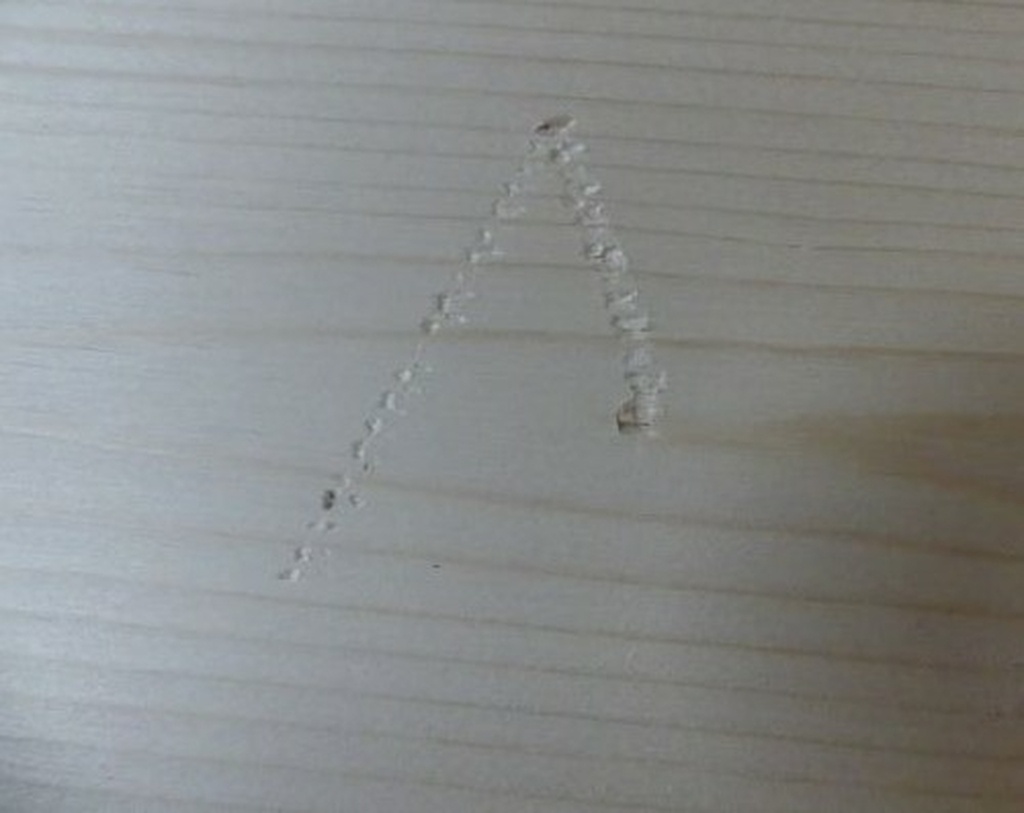

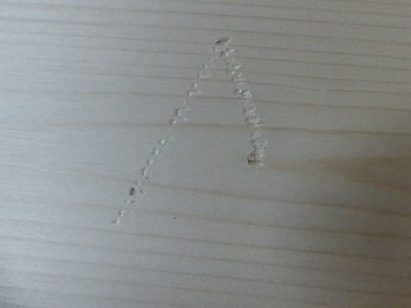

Bonjour, nous fabriquons une cuisine en 3 plis epicea et nous avons découvert des rayures ( voir photo) sur deux étagères sans doute liées à la fragilité du bois e quelques mauvaises manoeuvres ou chutes. Comment faire pour les masquer ?

Avec une pattemouille !
Un chiffon humide et un coup de fer à repasser par dessus puis un coup de poncage et ça aura disparu...
+1 et ajouter dans l'eau avant d'y tremper la pattemouille une goutte de produit mouillant type liquide vaisselle

Il semble que le bois ait été enfoncé (cailloux, tête de vis/clou,...), un passage à la patte mouille devrait remettre les fibres.
