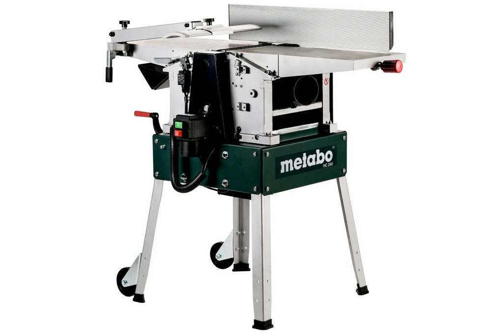

Metabo HC 260 :

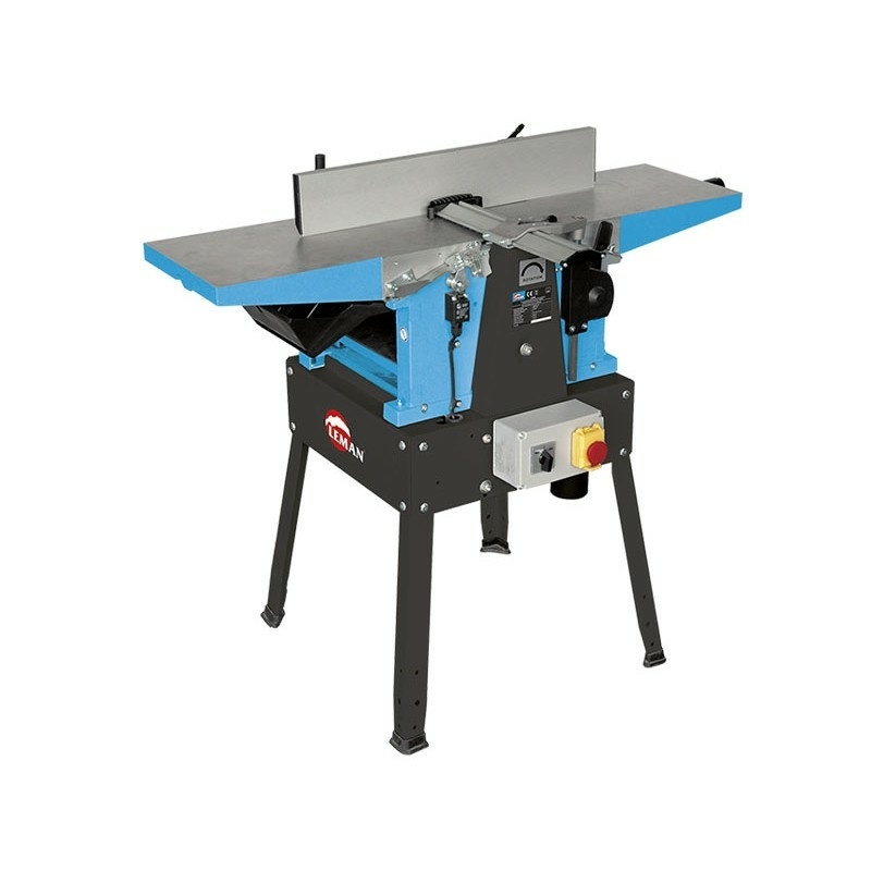

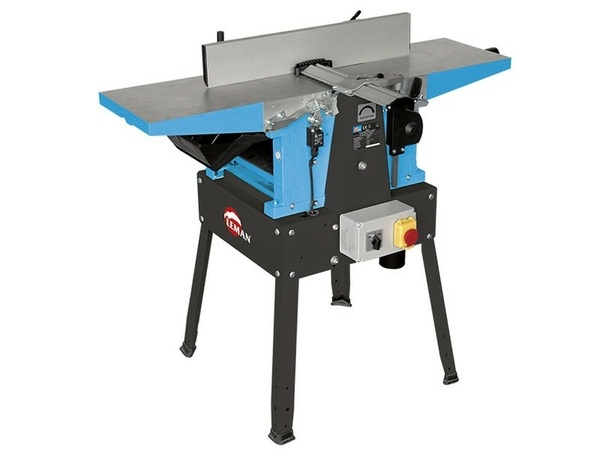

Leman RAD 260 :

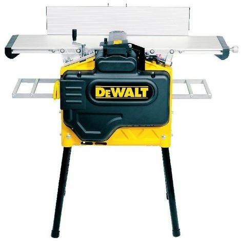

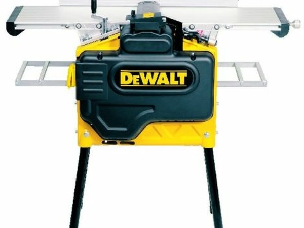

DEWALT 27300 :
Je partirais pour l'instant sur la dewalt mais son prix me freine un peu, la leman j'ai lu pas mal de critiques concernant le guide qui est pas super et le faites qu'il faut pratiquement obligatoirement un aspirateur d'atelier et pour l'instant je ne pourrais pas financièrement et la metabo je n'ai rien trouvé dessus ce qui m'inspire peu.

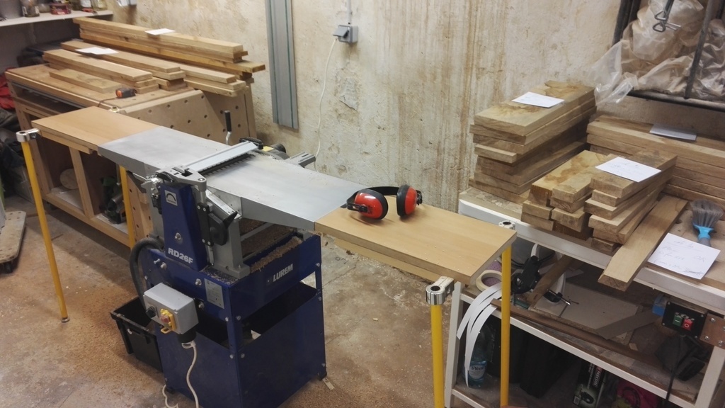

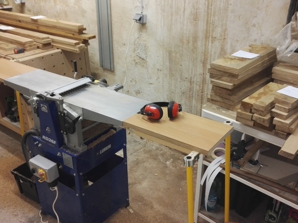

J'ai aussi une Lurem RD26 (même base que beaucoup de machine leman...). Merci lalube pour ton com
Je l'avais acheté à l'époque d'ocas (quasi neuve environ 500€ je croit). Elle permet de débuter (c'est depuis son achat que je me suis prix au jeux...) pour un budget/encombrement modeste. C'est pour cela que je l'ai acheté, ma caveatelier fait 12m2 (et faut la descendre...).
Suivent l'usage que tu vas avoir elle montre vite ses limites (de mon point de vue) faut pas rêver non plus la qualité à un prix!!!
Ces défauts:
Courroie d'entraineur: conception franchement médiocre j'ai u des problèmes d'entrainement et des sauts de courroie c'est surement le truc qui cassera en 1er (la chaine grignotte l'axe au passage...).
Montée du plateau de rabotage: je me suis tapé un démontage/remontage complaît des 4 pignons + chaine (plateau bloqué) une belle galère!!!
Guide de dégau: effectivement en sortie c'est moyen, j'ai fait une petite equerre que je sert avec un serre joint et depuis plus de problème.
Longueur de table très vite trop faible (comme le plateaux de rabotage au passage) au dessus de 1m en dégau si la planche et bien tuilée ça devient compliqué de faire du bon taf (j'ai fait des rallonges). Peux de réglage possible sur les tables malheureusement.
_ Puissance: sur de grosse séance j'aimerai bien quelle mange un peux plus d'un coup pour m'épargner quelques passages...
Bref la liste peux sembler longue mais pour 500€ elle m'a permis de faire de belle réalisation, je ne la déconseille pas, tous est question d'usage et de besoin en confort d'usage. A 1400€ (neuf) tu n'est pas si loin de rabot plus "lourde", (Jet26, Hammer A26...).
Si tu prévois de l'utiliser: casse le cochon et monte en gamme (ou sur une bonne ocas), la R/D c'est la machine de base. Si j'avais quelques m2 de plus elle sera remplacée.
Si pour un usage plus modeste (moins que moi): elle te comblera
PS: Faut acheter un aspi. J'ai prix un 1er prix (pour une 26 ça suffit) depuis je ne regrette qu'une chose: ne pas l'avoir acheté au départ (j'en ai bouffé du copeaux).
lalube
Comment tu bride les rallonges aux tables? Et comment fait tu pour les aligner, les pieds sont réglables?

j'ai la Métabo HC 260 depuis 2 ans, j'ai passé des kilomètres de bois tout genre (palettes, chêne, hêtre, cyprès, etc.) et rien n'a dire, il ne faut pas être gourmand et essayer de passer 3 mm d'un coup, mais le travail est bien fait, j'ai réussi à passer des poutres de 15x15cm de 2 m de long tout seul sans aucun problème.
Depuis que je l'ai, il y a seulement quelques jours que je viens de retourner les fers.

le dewalt est vendu par un vendeur sur le site de leroy avec un bonne reduction.
je ne sais pas si il y a moins d options ou d accessoire, mais cela rentre plus dans ton budget.
leroymerlin.fr...0-15707454.html
Haub
Bonjour,je possède la dewalt depuis presque 3 ans. Très bonne qualité, très stable et surtout les deux tables dont réglables! Ce qui est un atout indéniable à mon goût. Mais je ne connais pas les deux autres. Les deux fers reaffutables fournis dont robustes et se trouvent partout. Autre avantage, les tables en alu allegent le poids total.J y passe tout type de bois durs ou pas. Jamais déçu. Mais quand je vois le prix maintenant, je comprend la réticence.

J'ai la Metabo HC260 depuis trois ans. Elle fonctionne environs 15 heures (je l'utilise seulement quand j'ai de beaucoup de bois à dégauchir, sinon je fait à la main) par an et depuis que je l'ai je n'ai pas eu à m'en plaindre. Rien ne c'est déformé même le guide se règle facilement ( je règle une fausse équerre au bon angle puis je viens plaquer et bloquer le guide contre) tout va bien. le passage de dégau en rabot est simple et les réglages retombent en place quand tu reviens de rabot à dégau (les tables sont toujours alignées et le guide au bon angle).
Moi je l'utilise avec un aspirateur SCHEPPACH Ha1600 qui vaut environ 160€. Avec la degau qui vaut au environ 800€ j'ai un ensemble qui fait se pourquoi je l'ai acheté sans rechigner.
Voila, c'est tout ce que j'ai à dire en espérant que cela te soit utile. J'ajouterai peut être que si tu n'as rien trouvé sur cette machine sur le net c'est que les gens n'ont rien à en dire, n'en sont pas mécontent en tout cas.
Dewalt degau, certains et certaines comme Sylvie Pereira se plaignent de déformation des tables en profilé d'aluminium. Mieux vaut des tables en alu moulé et rectifié ou mieux encore en fonte grise d'acier. J'ai acheté une petite rabot degau Fox en 210, il y a une dizaine d'années pour mon père. Le guide est nul mais le reste est très correct. Le coroyage est très correct pour des longueurs résonnables. Fox racheté par Léman. Les nouveaux modèles ont une hauteur de passe moindre de 150 au lieu de 200. Certains hurluberlus devaient peut être y passer des pièces de charpente de 4 m de long 😨😬😱.

Je possède la dewalt depuis trop peu de temps pour en faire la critique complète mais pour l'instant j'en suis globalement satisfait.
Pour la leman tu as Matthieu d'atelier passion du bois qui en a fait une vidéo complète.
youtu.be/yBvYXTJTxK0
Franckiii
Merci Mike0411 !Oui je l'ai vu la vidéo et c'est pour sa que j'hésite.

J'ai eu la DeWalt pendant plusieurs années et j'en étais très content.
