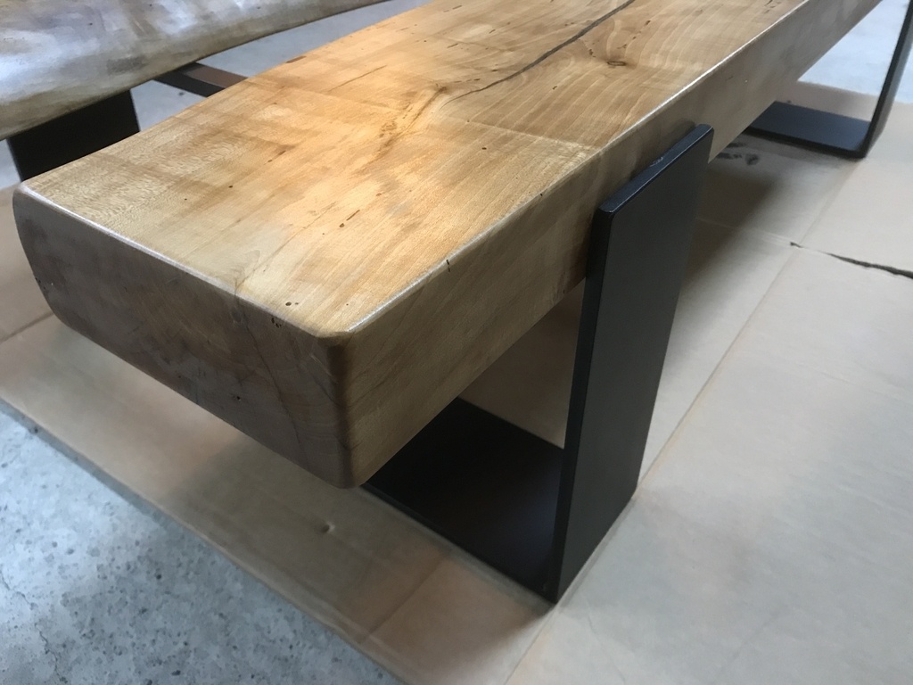

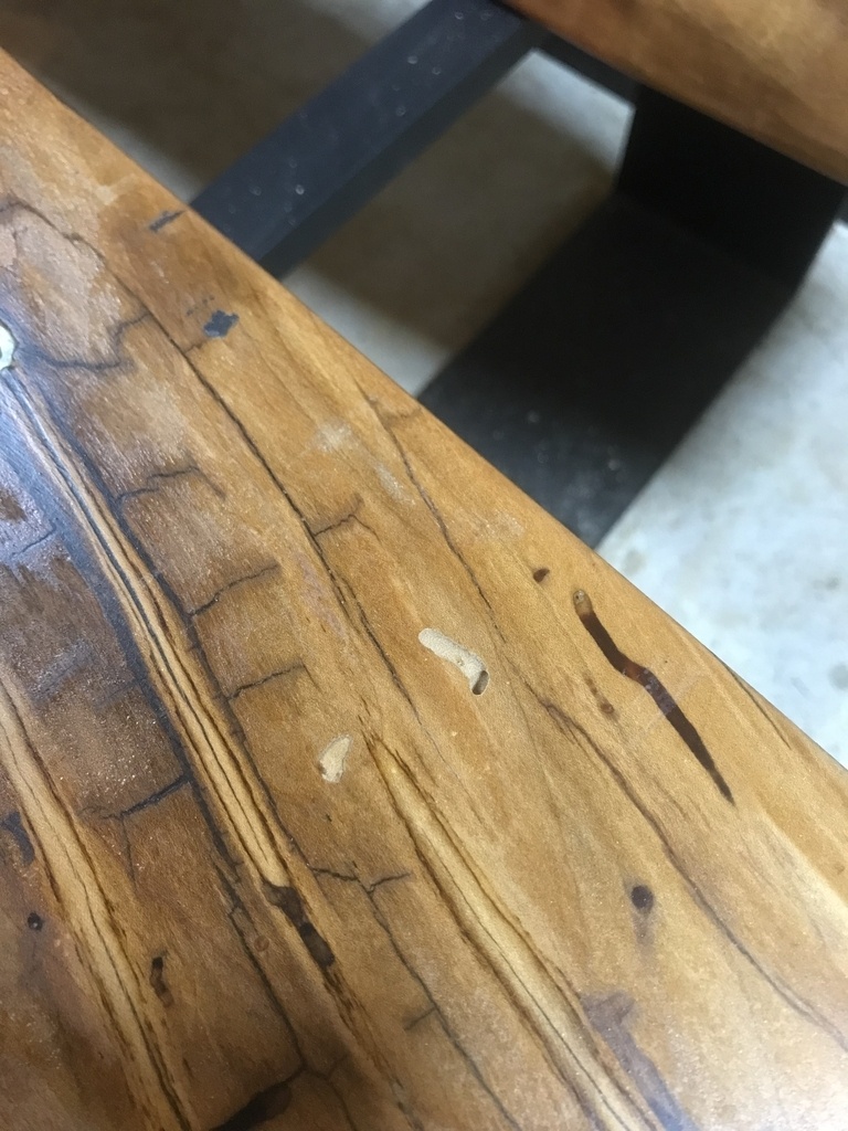

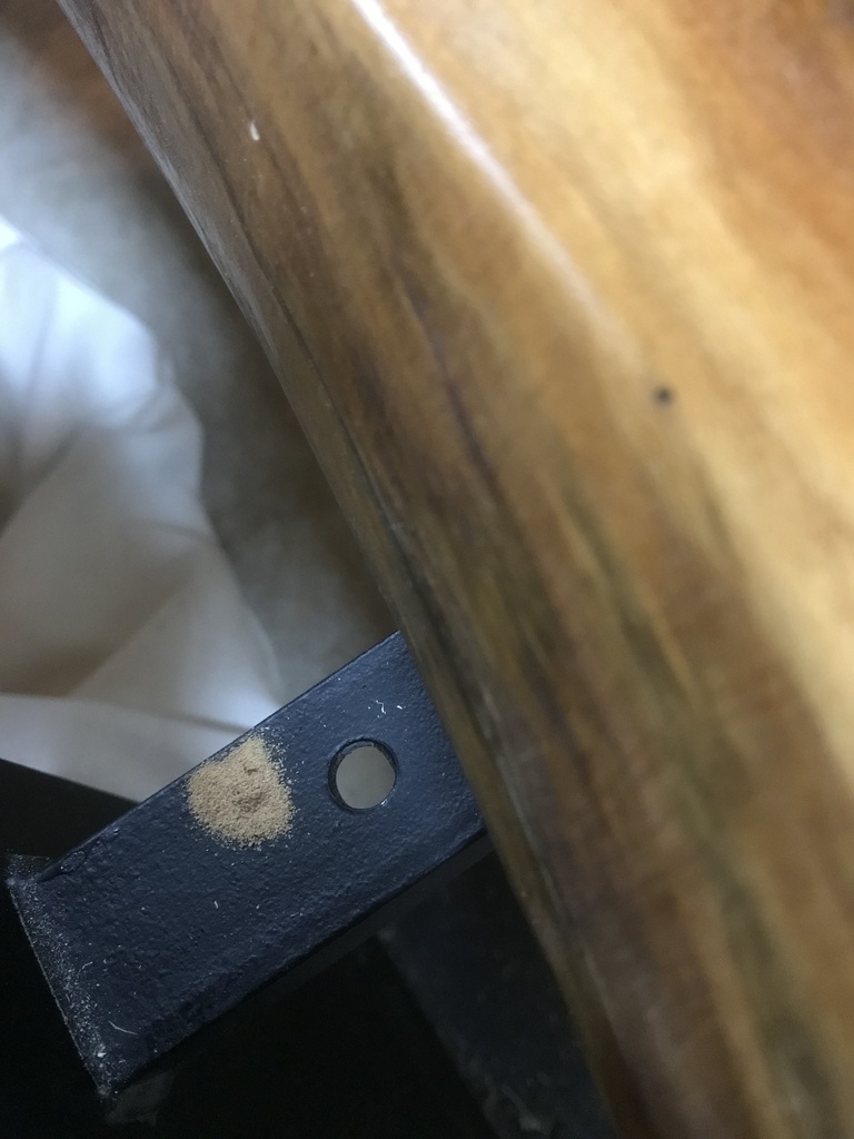

Bonjour à tous, voilà 1 que j’ai finalisé une table basse métal/bois, aujourd’hui je viens de m’apercevoir de la trace de vers. Sachant que j’avais resiné et rubioté ce bois vieux de 40ans.
Quelle solution : direction la cheminé ?
Le Rubio n'empêche en rien les vers.
Tu trouves un boucher ou le super de ton coin et tu lui file un billet pour te garder le meuble au congélateur 48h mini.
Sinon cheminée oui.

Est dans mon congelo ça fonctionne aussi ?
Si ça rentre bien sûr.
après, s'il n'y en a pas beaucoup, injecter un vermicide à la seringue dans le trou peut peut-être marcher aussi ?

Juljul ah oui c'est pas la résistance mécanique qui m'inquiète, c'est l'aubier qui est attaqué il aurait fallu l'ôter.
