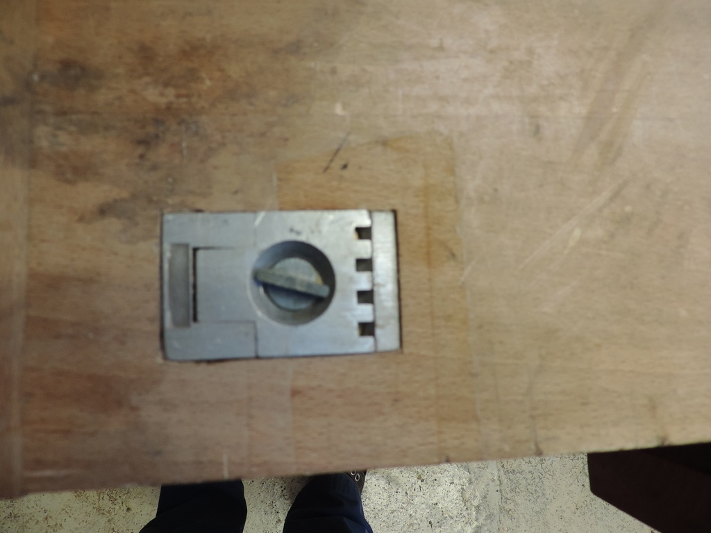

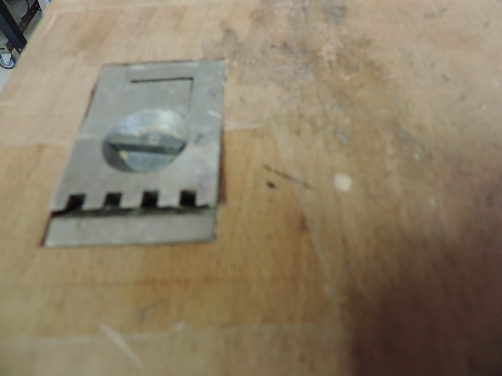

Je redonne un petit coup de jeune à mon établis , et je voudrais changer la griffe d'établis actuelle qui ne me donne pas entièrement satisfaction
En effet la poussière finis par s'immiscer à l'intérieure, et à force cela fait foirer la vis
D'où ma question Je me souviens de l'établis de mon oncle ou il avait une griffe " à l'ancienne " un morceau de bois lardé de pointe , mon oncle tapait dessous pour la faire ressortir de son logement
Mais comment était fait cette griffe pour quelle ne tombe pas au repos ? es que le morceau de bois était pyramidale ? ou alors il y avait juste une petite feuillure dans l'établis , et les pointes la maintenais en place ? enfin bref je ne m'en souviens plus
Si vous pouviez me renseigner que je puisse m'en fabriquer une
En vous remerciant d'avance
