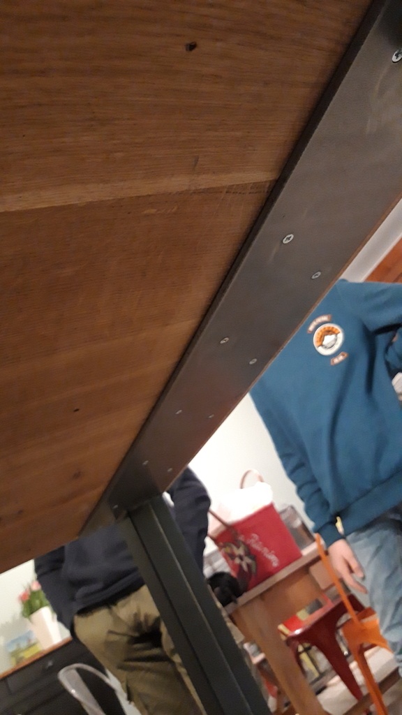

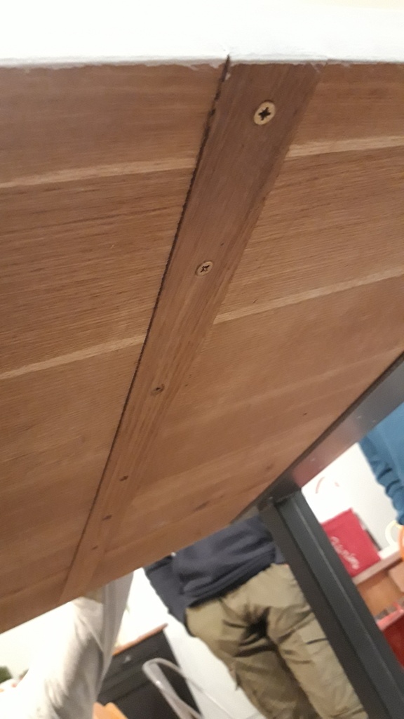

Une petite question dont je connais la réponse mais si vous pouvez me donner votre avis... Un de mes amis a fait faire un plateau en chêne et quand j ai regardé dessous....🤔🤔🤔
Le plateau est déjà légèrement voilé...
Prescription de ma part: faire des trous oblons sur le métal et pour le tasseau... il est collé...

Grrr ! Tasseau collé + vissé, ça m'éneeeerve ! Vivement qu'il le supprime !

J'ai l'impression que tu as la bonne idée pour le métal..
L'ami peut peut être faire des traits de scie non débouchant dessous au 1/4 de la profondeur du plateau. Et au passage couper le tasseau collé...
L'Ecorce du Sycomore
Dans le sens de la longueur les traits de scie*
rere40
Merci L'Ecorce du Sycomore ! C est aussi mon idée...🙄
