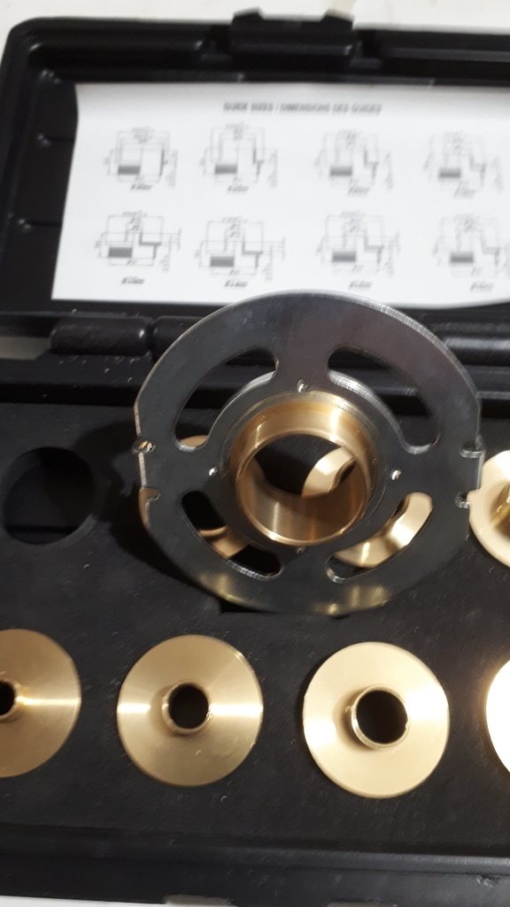

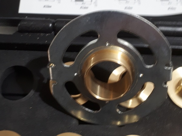

J'ai fait l'acquisition d'un adaptateur pour festool 1400 de chez leigh ainsi que du jeu de copiage ujk, chez axminster.
Je suis très satisfait de cet achat puisque ceux-ci s'adaptent parfaitement.
Le diamètre intérieur est de 30mm, mais un alésage de 35mm est effectué afin de régler les bagues de chez ujk. Le coût est plutôt correct .
En espérant que cela réponde à ta question.

Je réponds à la deuxième partie de ton message. Je possède l’équivalent à ce que tu as vu chez Axminster pour ma défonceuse Festool 1010 (axminstertools...010-704r-310023) que j’ai complété avec ce kit de bagues qui va parfaitement sur l’adaptateur.
Je ne l’ai pas encore essayé mais je l’ai monté. Aucun problème. Tout s’adapte bien.
