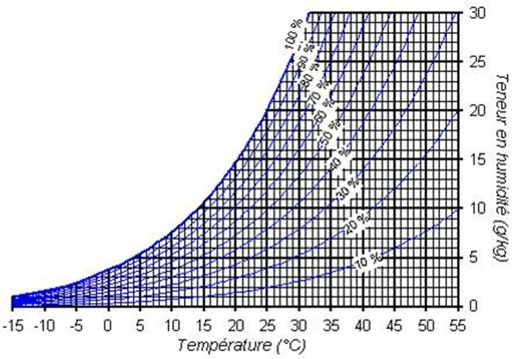

Ah oui bien sûr que le problème est plus complexe que ça. En ce moment je suis en train de lire pas mal de choses sur le bâti ancien (Maisons Paysannes de France, j'imagine que vous connaissez). Et le problème d'hygrométrie et d'humidité est récurrent dans le bâtiment en général et pas qu'en menuiserie.
Sinon, je faisais référence à cette courbe ci :
Pour le coup, travailler dans un atelier non chauffé, l'hiver, un ouvrage destiné à l'extérieur, c'est plutôt une bonne idée !
