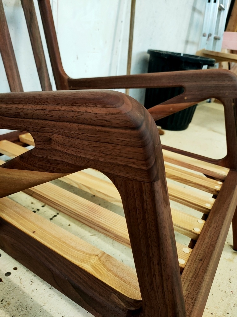

Slick
Je spoile, un peu , mais voilà le résultat sur du noyer us .
