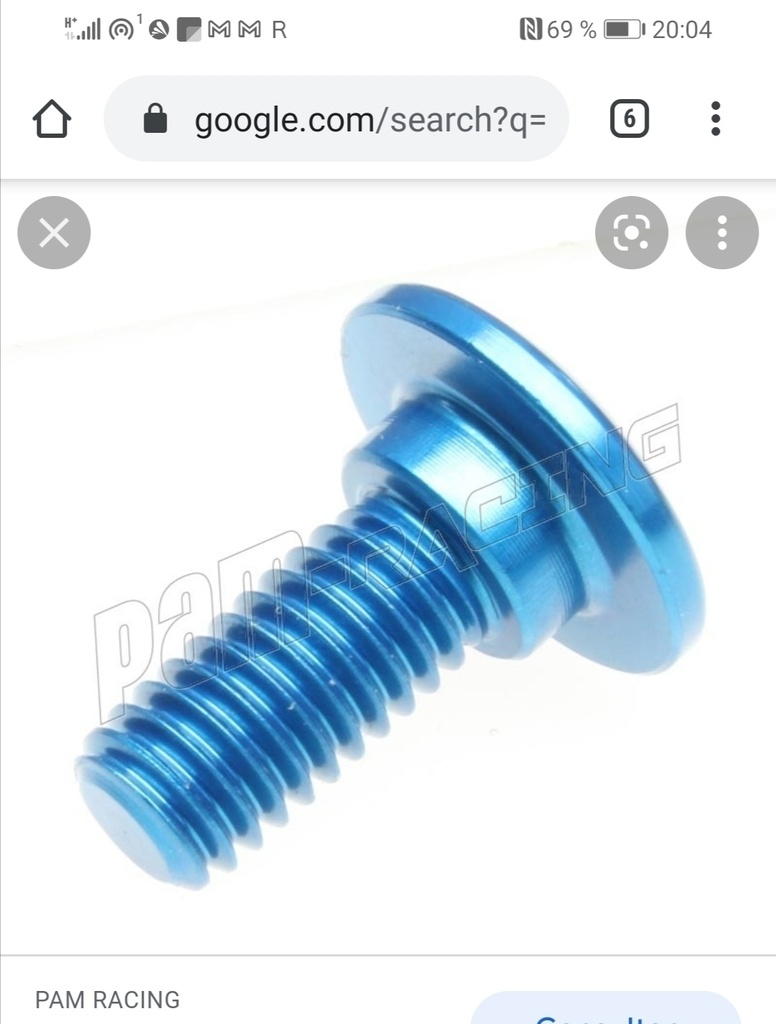

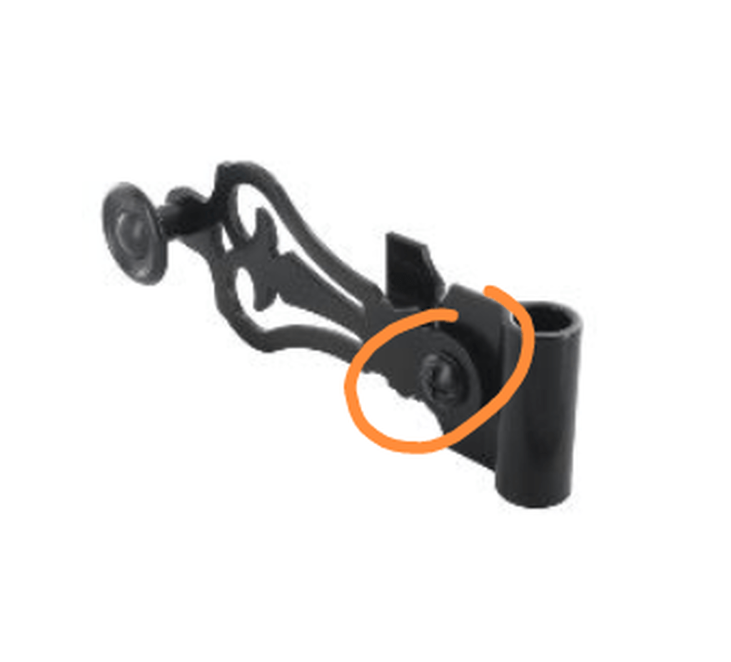

J'aimerais savoir où je peux trouver ce type de vis avec épaulement.
J'en ai besoin pour la poignée de mon espagnolette de volet bois.
Il n'y rien en GSB.
Merci pour votre aide 🙏🙏🙏
Vis avec épaulement
A quel pas, quel diamètre?
andrefy
Ainsi que diamètre et longueur de l'épaulement...
Mais sur les vieilles, c'était riveté, je crois ?
Greg0106
Oui il me semble aussi.
andrefy
Diamètre et longueur de l'épaulement ???
Et diamètre de la tête de vis éventuellement...
Greg0106
La partie filetée mesure 16 mm et le diamètre est de 6mm.

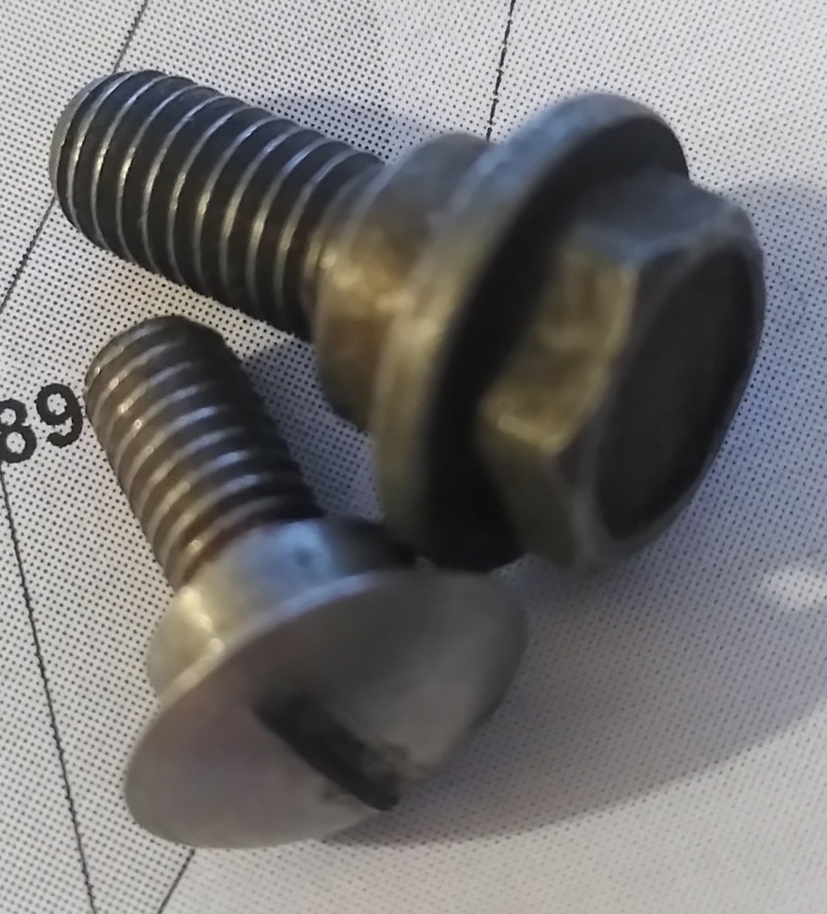

Mesure le diamètre de passage dans l'espagnolette et l'épaisseur de celle-ci...
Greg0106
andrefy
Je viens d'effectuer les mesures :
Diamètre de passage:9mm
Epaisseur :3mm
andrefy
J'ai ça avec un épaulement de diamètre 9. C'est rare, j'ai du 7 - 7,5 - 8 - 8,5 - 10 en quantité, mais 9...
Celle avec la tête hexagonale a une longueur d'épaulement de 3,5 et la partie filetée fait M6, longueur 12.
Celle avec la tête fendue a un épaulement de longueur 3 ; partie filetée M6 longueur 10.
Si ça te convient, suite en MP, ok ?
Greg0106
D'accord
J'essaie de prendre des photos pour quebl'on puisse
Comparer
