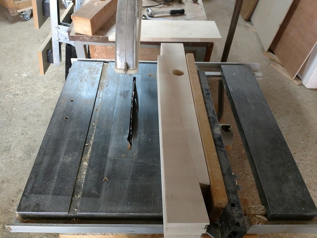

Voilà qui est fait !

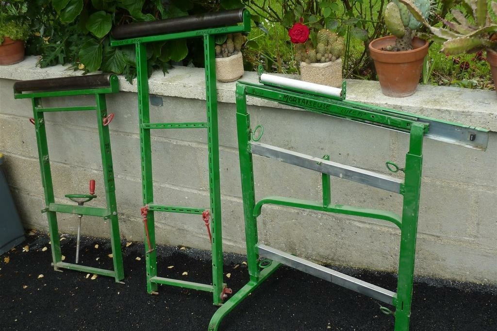

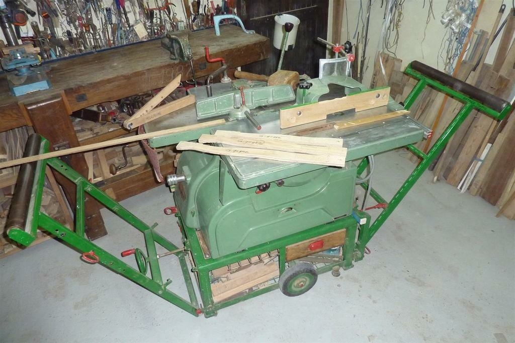

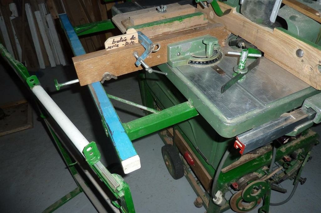

je n'ai pas le chariot lateral donc j'ai bricolé un support qui me sert en toupie et scie (demontable ) en longueur j'ai bricolé des servantes reglables telescopiques entrées et sorties degau. et scie ...sur premiere photo servante pour mortaisage en bout de montant de porte (le porte à faux trop important )rouleau montésur glissiere bille de tiroir ...remplace servante à bille ...

Merci sanglier ! Tes servantes apportent surtout pour le passage de grandes longueurs si je comprends bien ?
Ma question était surtout destinée à connaître la distance qu'il y a sur ta deuxième photo entre la lame et le bord avant de ta scie, où une petit baguette est ici posée (sur la droite).

j'ai 30 cm sur ma Lurem C 210 A de 1970 env.... la baguette est un poussoir de scie.... c'est corrrect pour entrée de scie mais en toupie j'utilise parfois la servante d'entrée ayant 2 prereglages fixes ( sortie degau et entrée toupie )
