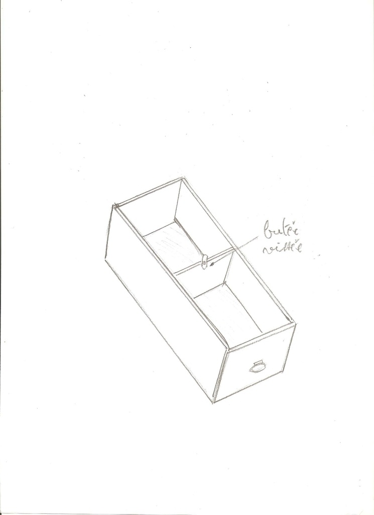

j'ai fabriqué un lit pour enfant avec 3 tiroirs ouvrant des 2 côtés il y a une vingtaine d'années,j'avais mis une séparation au milieu des tiroirs avec une butée vissée;le tiroir s'ouvre de chaque côté et accessible sans problème.(voir croquis rapide)
Dreo
En effet.
Mais, d'un coté, on ne peut ouvrir que la moitié du tiroir. Pour un lit ce n'est pas gênant au contraire on a rarement besoin d'autant de profondeur. Pour une table basse cela pourrait être intéressant d'ouvrir entièrement des deux cotés.
foal
on l'ouvre en entier mais en 2 fois!
