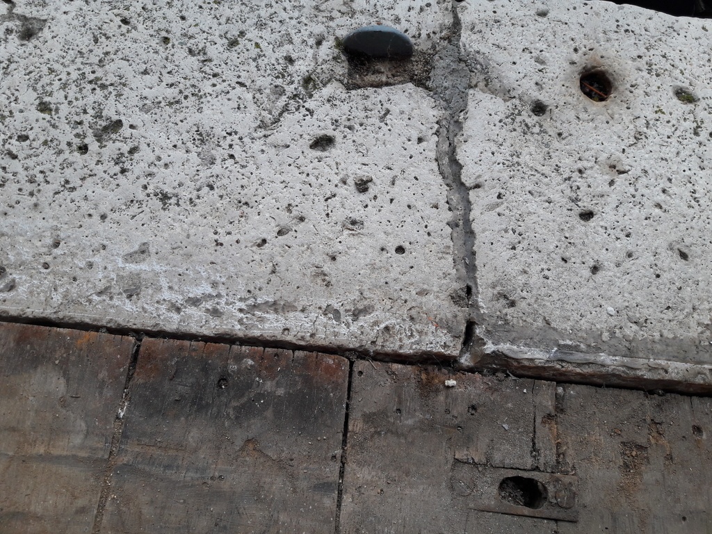

On me demande d'intervenir sur des portes fenêtres qui ne sont plus étanches.
Il s'agit de seuil en fonte, posés à la suisse si je ne dit pas de bêtises.
Je vais changer la lame de parquet qui fait seuil et qui est bouffée mais il serait bien de redonner un petit coup d'étanchéité à cette porte.
J'imagine que les seuils en font devaient avoir une certaine efficacité mais est ce que cela se restaure ? Faut il le changer ? par quoi ?
Désolé, il y a assez peu de bois dans cette question mais c'est pour éviter que toutes les nombreuses boiseries de cette maison finissent par pourrir.
Merci de votre aide,
Bonne journée et Joyeux Noël
Sébastien
Salut
Sur ce que je vois sur les photos le seuil est devant le dormant de la menuiserie ce qui semblerai indiquer qu'il n'est pas solidaire avec celui ci , Il semble agir comme un simple coffrage de la partie en extérieur.
La menuiserie ne semble pas à être a recouvrement et est dépourvu de joints.
Les interventions sur ce genre de problèmes ne sont pas facile car en tant que artisan tu as une obligation de résultats.
Tu peux envisager de poser un seuil plat alu en le posant sous ta porte pour récupérer les eaux venant du parement de la menuiserie ainsi que des cotés en feuillure mais il doit se prolonger sur l'extérieur pour s'opposer à l'eau pousser part le vent.( voir croquis )
La porte fenêtre ne sera pas étanche mais cela devrait résoudre les problème en partie basse .
l'autre solution est un changement en neuf ou en Réno de la totalité.
Ces menuiseries ne correspondent plus aux exigences de notre temps tu peux y apporter des soins palliatifs mais il faut expliquer au client qu'ils n'auront pas une menuiserie neuve.
Mon fils dit aussi que tu poser une plinthe rétractable en rainure sous porte ou en applique intérieur ainsi que des joints en périphérie (machine à rainer les menuiseries en place ).
Ces mesures améliorons les performances de la menuiserie à l'air mais pas à l'eau.
Je dit tout cela au vu des photos donc je peux faire une erreur.

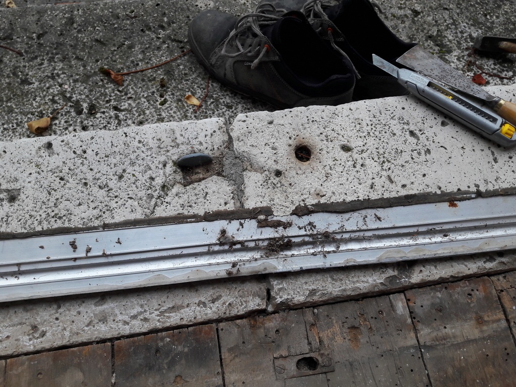

Bonsoir Bonbonveronbi
Tu as bonne vue, le seuil est juste rapporté sur le seuil maçonné en pierre.
Comme je l'ai dit à Sylvain, il y a 3 seuils en tout et celui ci est plutôt en bon état comparé aux 2 autres.
Les menuiseries n'ont effectivement pas de joint et sont à noix et contre noix.
Sur les 3 seuils, celui en photo n'a pas été touché, l'un des 2 autres avait déjà été changé, j'imagine par un menuisier mais pour un autre modèle que celui dont tu parles.
Quant au 3ème seuil, ben je l'ai déjà changé pour un modèle dont tu parles; assez fin, mais justement trop fin. J'ai même pu remettre le seuil en fonte par dessus, il passe juste sous le jet d'eau de la fenêtre et penche bien vers l'extérieur. Mais évidemment ça ne me satisfait pas.
Le seuil sur lequel il n'y a aps encore eu d'intervention a une menuiserie beaucoup plus basse et mon seuil a du mal à passer dessous. Et j'hésite à l'incruster dans la lame de bois qui va le soutenir (même si on voit que le seuil en fonte est incrusté lui aussi dans la pierre).
Les clients sont bien conscients des difficultés à caler des seuils de manière efficace (en plus à l'intérieur le plancher est parfois affaissé, rien n'est droit et il faut caler). L'eau qui a dû passer déjà depuis quelques années a fait quelques dégâts dans la menuiserie.
Ils savent bien que la solution sera du neuf un peu plus tard.
C'est marrant que tu parles de plinthes rétractables, c'est sur ce chantier que j'ai appris ce que j'étais et j'en ai déjà changé sur la porte de la cuisine et la porte d'entrée en est aussi pourvue. Il y a 2 problèmes ici : l'air pour le confort mais surtout l'eau pour les dégâts quelle occasionne.

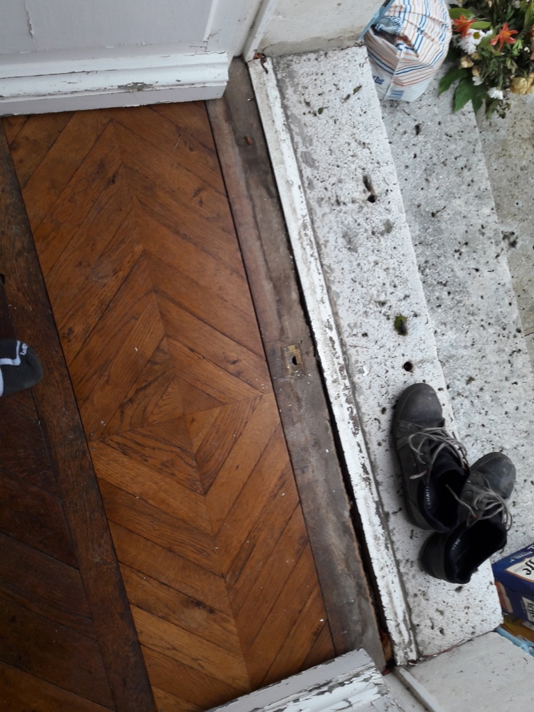

Par contre, un truc m'étonne, je trouve que soit la menuiserie est placée très en retrait de l'brasement, soit le plancher avance loin sous la menuiserie. Mais sans seuil, ça donne ça : (photo prise de l'extérieur, porte fermée en position)
La difficulté est là trouver le bon seuil car il doit passer sous la menuiserie et aller assez loin sur l'extérieur l'Ideal serait qu'il couvre l'ancien seuil. Alors pour arriver à faire cela on peut couper la porte en partie basse faire éventuellement une feuillure pour faire varié le positionnement du seuil; rallonger le seuil avec un feuillard alu en dessous. Faire un rejingot en ciment pour rehausser le nouveau seuil. il faut trouver la solution pour mettre le plus en adéquation possible le nouveau seuil avec la menuiserie , Au passage si tu refais des joints utilise plutôt du prb ou tu mortier de réparation ou de la colle à carrelage pour rehausser le seuil mais pas du mortier il faut des ciments qui se rétractent peu et le plus plastifié possible.

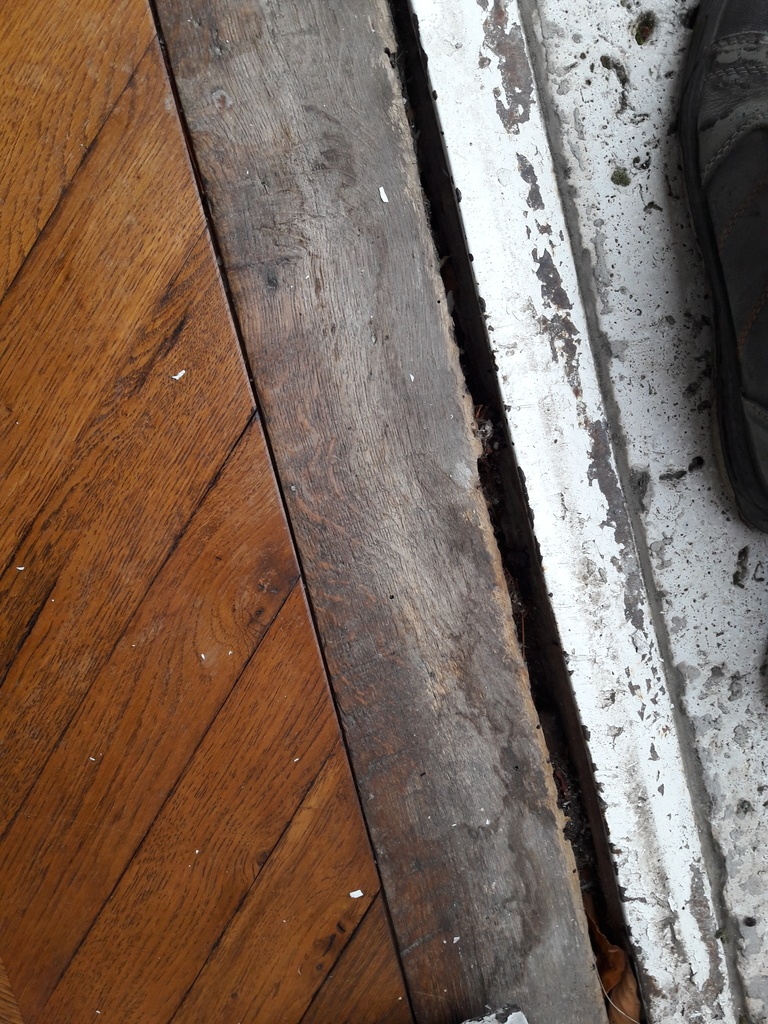

Tu n'as pas relevé l'avancée du parquet sous la porte et même devant, à l'extérieur finalement. Ce doit donc être normal. Ca surprend quand même quand on découvre ça pour la première fois.
oui car pour moi sur la photo ce n'est pas un seuil qui appartient à la menuiserie donc le plancher est obligé d'avancer sous la menuiserie.
je conclue donc que la porte n'est pas exposé trop aux intempéries car le bois n'est pas très abimée.

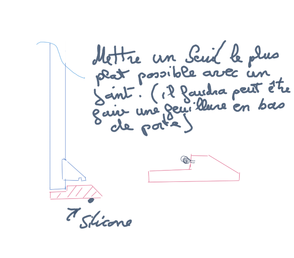

il faut brosser, puis mettre un antirouille, puis trouver un seuil de rénovation (y a pleins de profils possibles !
google.com/sea...h=937&dpr=1
topjoint.fr/jo...ation-tn07.html
Sinon démonter le seuil existant et en mettre un plus moderne (goulotte) , veux dire refaire aussi le seuil béton (ce que j'aurais fait)

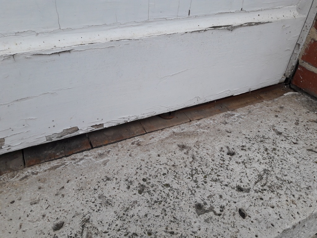

Alors pour tout te dire, (petit cachotier que je suis), il y a 3 portes avec 3 seuils. L'un a déjà été changé, par un menuisier j'imagine mais il avait choisi un autre type de seuil.
J'en ai déjà changé un en me calant sur la dimension du seuil en fonte ce qui n'était pas très malin car la porte était plus haute.
Et il en reste un 3ème (celui des photos) mais la porte est beaucoup plus basse, il faudrait presque incruster mon seuil dans la planche de bois.
Ce dernier seuil n'est pas tèrs performant mais pose beaucoup de problèmes que les deux précédents, d'où ma question : à la limite j'aurais presque laissé comme et refait juste les joints au ciment blanc.
