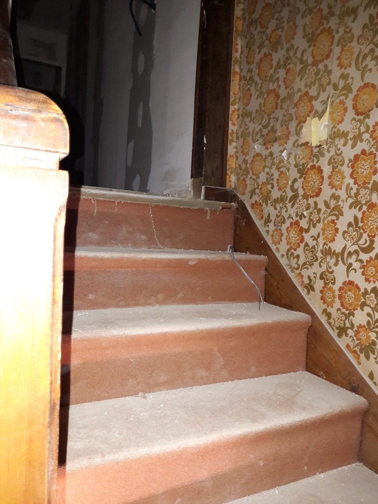

Voici une question simple pour une problématique qui le sera plus.
En effet, on me demande d'intervenir pour quelques menues réparations sur un escalier (voir photos). Je n'en suis qu'au stage du chiffrage.

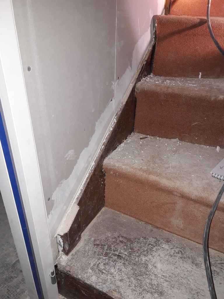

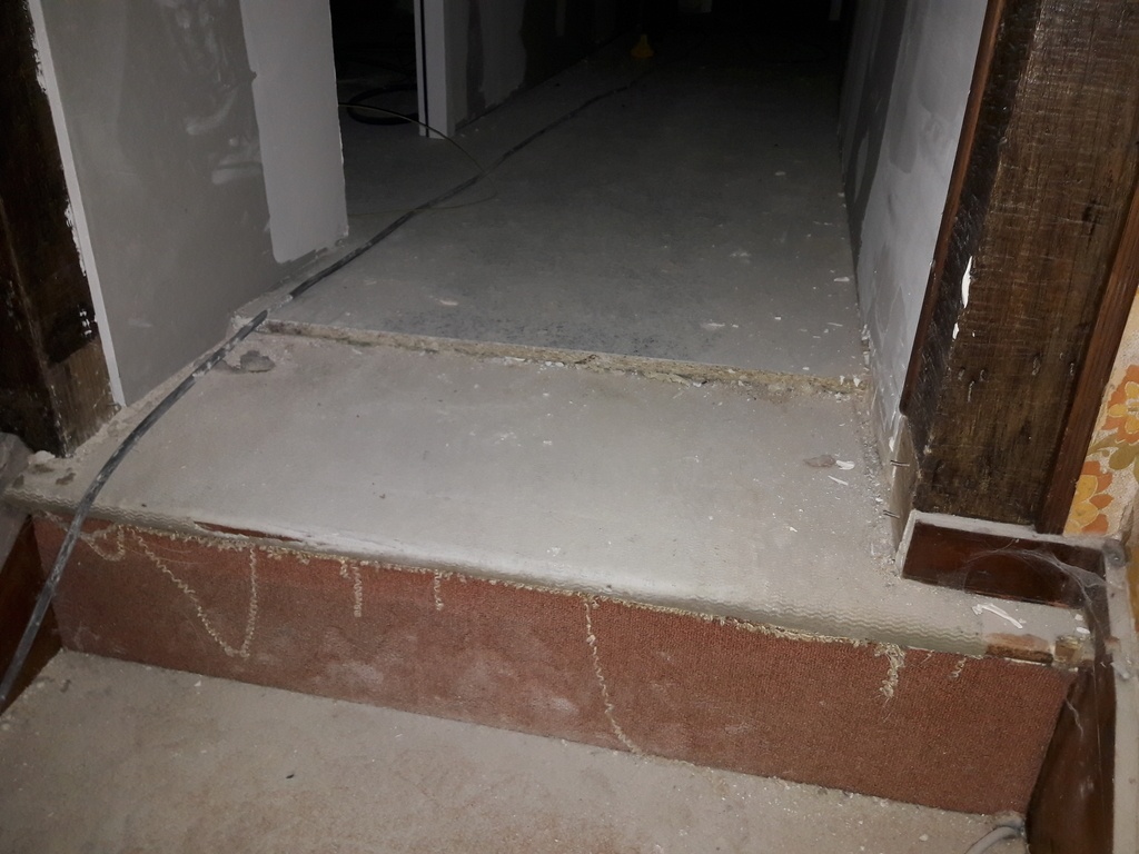

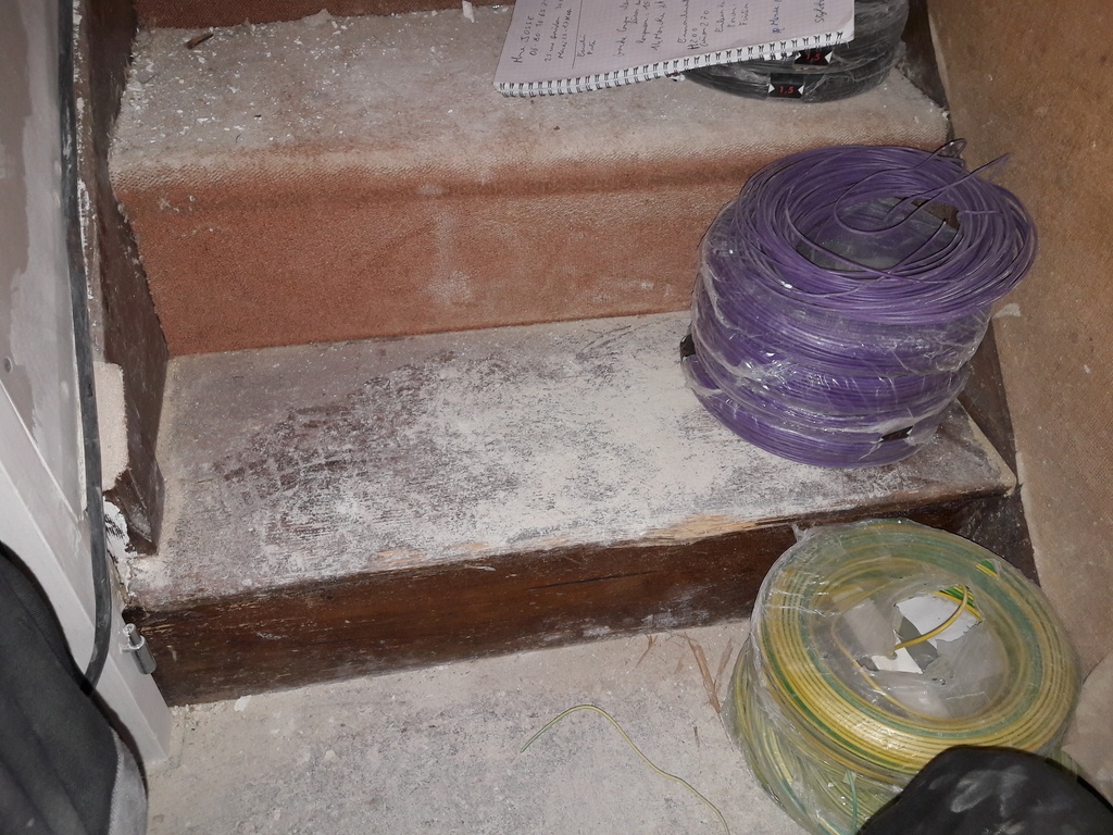

Il manque un bout de stylobate, la marche de départ est à refaire tout comme la marche palière.
L'escalier étant recouvert de moquette, peut être que d'autres marches seront également à refaire.

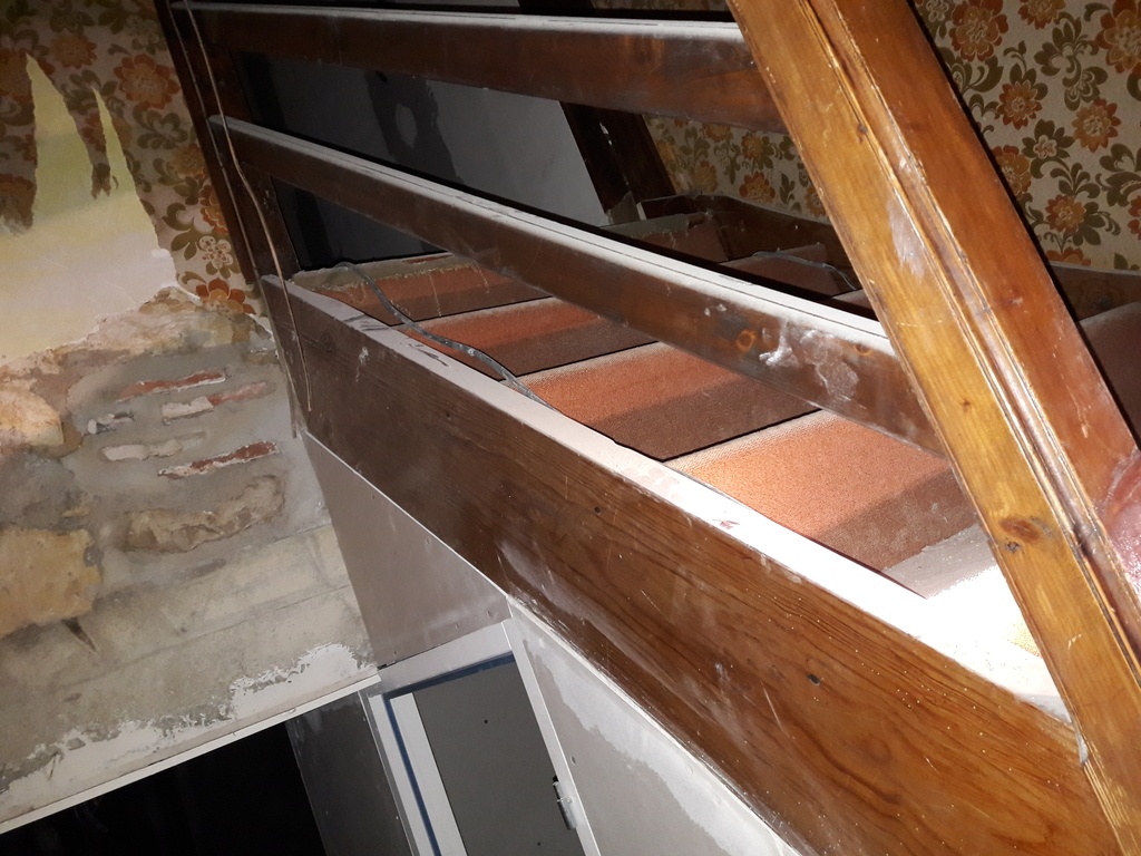

Le côté gauche de l'escalier a été bouché par une cloison en placo et le dessous de l'escalier n'est plus accessible.
Comment dans ce cas changer une marche ?
Pour l'enlever on y arrive toujours (il faut déposer les stylobates et en suite peu couper la marche défectueuse).
Ce qui me préoccupe le plus, c'est la liaison marche / contre marche).
Merci à tous pour vos conseils avisés.
Seb
Guilh63

Avant tout il faut savoir si c'est un stylobate ou un faux limon.
Au vu du haut de l'escalier je dirai limon à gauche et faux limon à droit en montant mais cela peur être différent au départ .
il faut savoir cela dans un premier temps et si il y a une rainure sous la marche.
Du mode de fabrication va découler le remplacement soit rallonger la contre marche envoyer le bloc contre marche marche d'un coup, poser un bois qui relie les deux limons et qui reprend la marche par dessous, ou équerres métalliques visser derrière la cm etc les solutions sont nombreuses.

Ca ne rend pas forcément très bien sur les photos mais effectivement, je pense que tu as raison sur le limon à gauche (en bas il a été coupé comme des sagouins par les plaquistes pour y mettre la cloison).
Pour positionner de nouvelles marches ou contre marches il est nécessaire de déposer le stylobate de droite.
Tu me donne des pistes et je vois mieux comment résoudre les différents problèmes : notamment an assemblant la marche et la contre marche en un seul bloc, éventuellement renforcée par des équerres métalliques (ou un poteau de soutènement suivant la hauteur et ce qu'on trouve dessous).
Je vais chiffrer la solution "au pire" quitte à réduire la facture si ça s'avère plus simple (sachant qu'au final, il n'y aura peut être pas de marches à changer.
Au vu des photos je suis à peu prés sur que ce n'est pas un stylobates mais un faux limon. D'ailleurs il y aucun avantage de faire un stylobate pour ce type d'escalier, le menuisier avait l'air d'aller au plus simple vu l'échiffre du haut . un faux limon donne l'impression d'un stylobate mais la marche est engagée dans l'entaille du limon coté dt puis vient forcer sur le faux limon par un mouvement de bascule.
Du coup si cela la marche vient toute seule en la soulevant coté gauche Seul les pointes la tienne (limon et arrière de CM ).
Mais je peux me tromper?

Plus sérieusement tu n'as aucune idée de ce qui se passe dessous ?
Qu'est-ce qui porte le fond de marche ?
Pour le stylobate à la limite tu refabrique avec une surcôte pour masquer le travail.
Pour les marches il faudra également les fabriquer, j'imagine mal les ôter sans dégâts.
Si on est ok sur ce point alors un trou de cloche la dedans pour voir l'arrière des contremarches. Aussi bien tu vois un assemblage évident ou avec un multicut tu atteins les pointes.
La moquette ôtée serait un plus pour le diagnostic.

Oui je n'ai aucun souci pour le démontage vu qu'on peut détruire la pièce à changer.
C'est plus le remontage qui m'interroge et notamment la liaison marche - contremarche
Non aucune idée du dessous, c'est bien ce qui me chagrine.
Pour le stylobate, c'est pas con la surcote, surtout que rien ne dit qu'il sera possible de les enlever sans les détruire.
En fait je veux donner un prix à la cliente par marche et par contre marche à changer. A ce stade, il n'y a que la marche de départ. Celle ci pose moins de soucis vu qu'il est toujours possible de la caler par dessous vu la faible hauteur.

Je comprends que c'est la structure qui te pose soucis. Effectivement la marche du bad t'as pas de soucis.
Pour la palière tu arrive forcément contre un mur ou une muraillère, t'auras une solution grâce à ça.
C'est pour une eventuelle intermédiaire que c'est plus compliqué, des faux tenons chevillé à la tire en contremarche pour assurer un collage ? 🤔
Oui et non, on est toujours plus ou moins content d'avoir un chantier mais quand on t'appelle alors que les travaux sont presque finis, que donc il faudrait aller vite alors que les travaux déjà faits te gênent, c'est pas l'idéal.
En fait, je viens de chiffrer "au pire" avec les solutions de Bonbonveronbi.
La marche palière va aussi être un sacré morceau : elle est déjà en pente (car le sol initial de l'étage était déjà plus haut que l'arrivée de l'escalier). Et le sol a encore été réhaussé. J'ai simplifié le truc en rapportant une nouvelle marche par dessus, rabotée en pente pour rattrapage du niveau final du sol. J'essaie de faire de la menuiserie mais les miracles sont clairement hors de ma portée 😁
