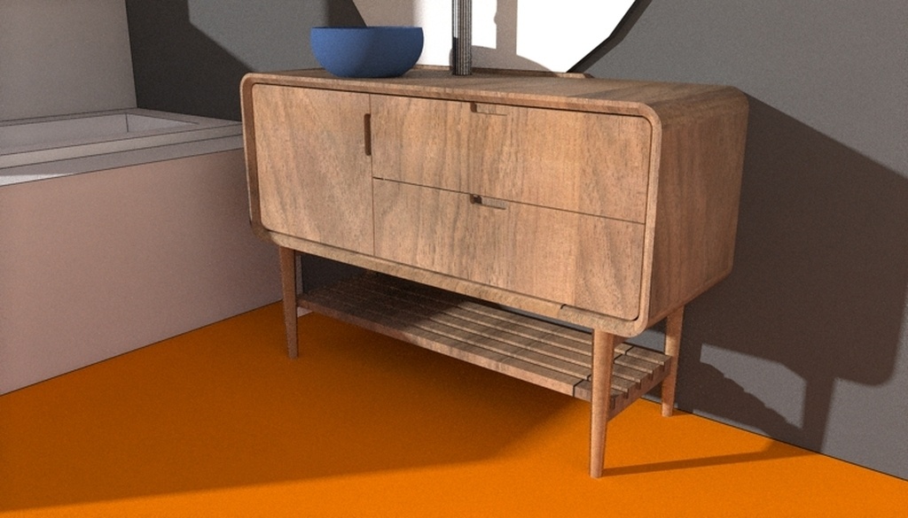

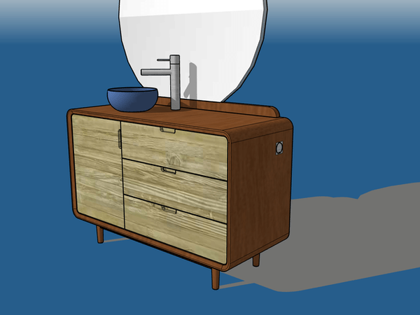

Je cherche des solutions pour alléger l'aspect d'un meuble. Celui-ci :
Il est déjà à 150 mm du sol, je me questionne donc pour aller plus loin.
J'ai plusieurs pistes :
  • accentuer le cône des pieds,
  • affiner le bâti de 25 à 20 mm,
  • le rehausser à 200 mm.
A part ça, je n'ai pas d'autres idées. C'est un meuble imposant : 1300x800x500.
Si vous avez des idées / pistes, je suis preneur !
Bonne journée,
Aurélien

Merci pour vos propositions, je vais revoir mes plans ;)

Voici une V2 avec vos propositions, dans le désordre :
  • la profondeur est réduite de 70 mm
  • les portes sont encaissées de 15 mm
  • le support de miroir est réduit à 10 mm
  • le placard est réduit et le dernier tiroir a disparu pour laisser un espace vide
  • les pieds sont inclinés à 8°
=> le rendu est fait avec un export de texture issu de la xylothèque de l'ADB
non, ta caisse devrait se terminer au second tiroir, ce qui donne des pieds plus grands, dans lesquels tu peux mettre une étagère !😉
Pitsic
Compliqué en gardant 4 coins arrondis d'ajouter une étagère dessous
Pitsic non, étagère sur les pieds !
PacomeGerard
Je suis d'accords avec Sylvain. Je pense que, en réduisant la hauteur de la caisse et en créant une étagère sous la caisse ainsi réhaussée, les pieds seront plus long et plus longilignes, ce qui élancera un peu plus le meuble.
Les lignes du bois sur l'image ne semble pas avoir été orientées volontairement, ce qui, je trouve, désoriente un peu et m'empêche de bien envisager l'aspect final.

Je garde l'idée d'utiliser des touches de matière glossy ;)Eeffectivement je découvre comment fonctionne blender (outil de rendu) et je ne sais pas encore si je peux ni comment orienter le fil du bois.

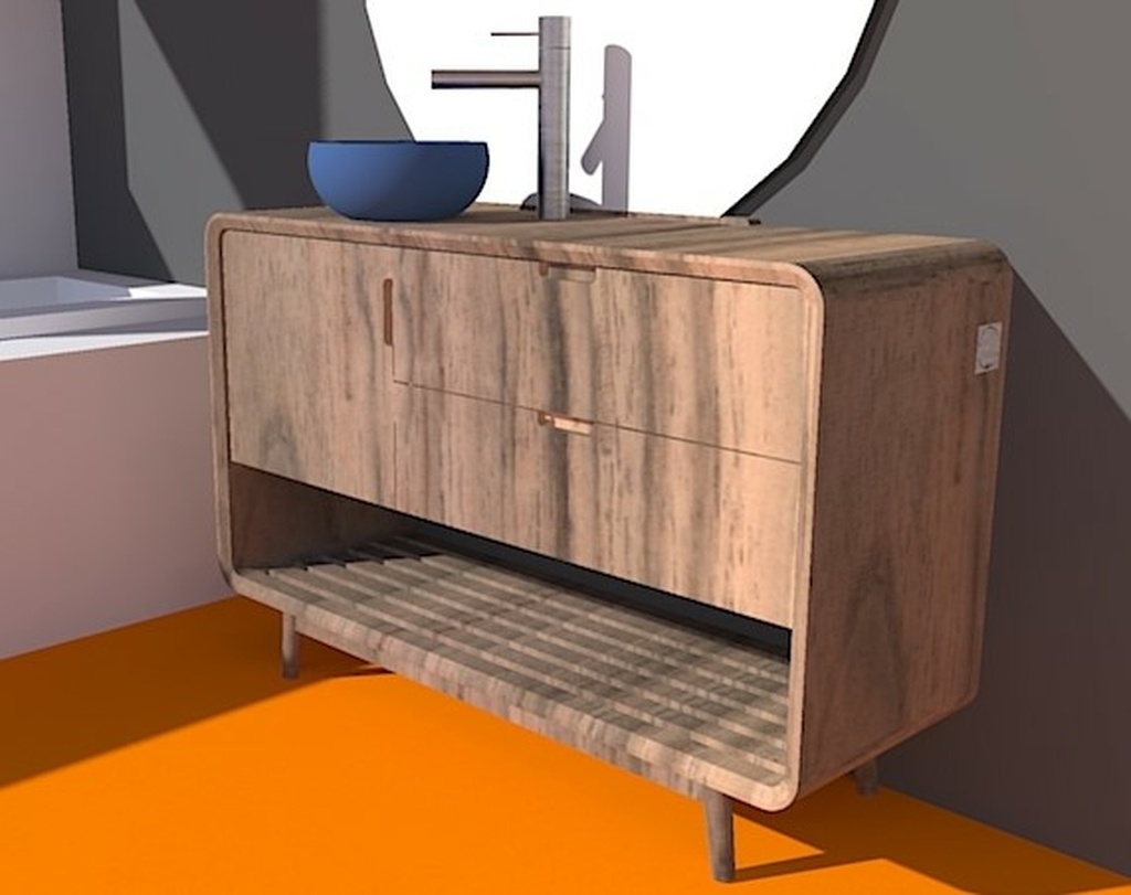

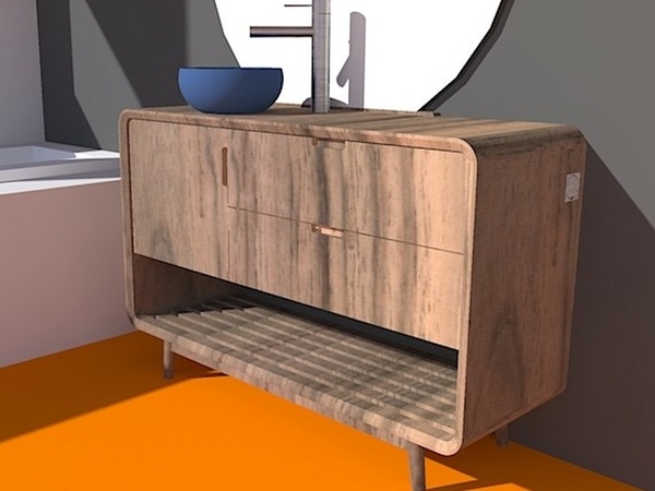

Voici une autre approche avec l'étagère du bas complètement ouverte
👍voilà, on est proche de la vérité ! moi ça me plait, et ce sera plus aisé pour le ménage !

Ça rejoint la proposition de Kentaro, c'est effectivement beaucoup plus ouvert et donc visuellement léger, je vais m'en inspirer. Merci !
BOISBLANC
vous pourriez éviter la teinte foncée qui "ferme " le volume , également mettre le fil du placagede la façade dans le sens vertical .Résultat garanti!!

La notion de légèreté peut être très relative...
Personnellement, j'ai l'impression que les bords arrondis augmentent l'impression de volume. Cela rajoute de la rondeur, donc une impression de "massif".
Je préfère un plateau droit, qui dépasse un peu. Peut-être avec dessous un espace (le plateau serait sur pilotis).
Mettre de l'espace entre les choses, faire "circuler le vide".
De même, les portes et les avant des tiroirs peuvent être habillés d'un lattis. Cela évite d'avoir la aussi cette impression de "massif". Et mettre un vide, de l'espace entre les tiroirs.

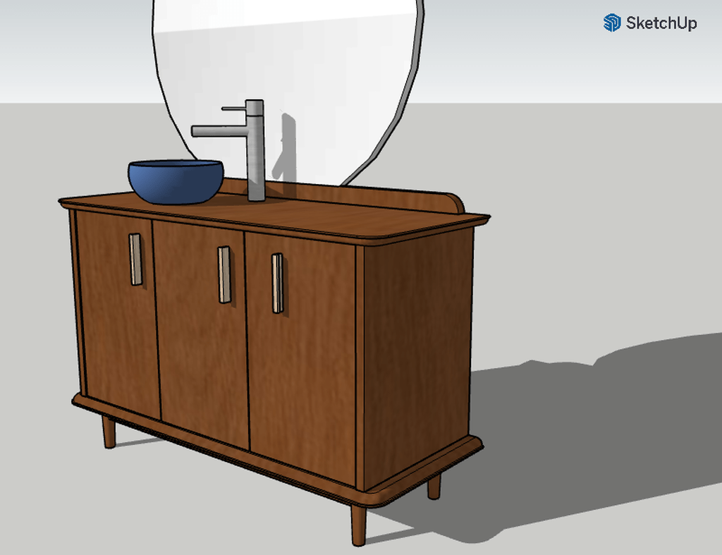

Je te rejoins sur la subjectivité et sur les bords arrondis qui alourdissent. J'avais d'ailleurs fait la proposition ci-dessous que je trouvais plus "légère" mais les bords arrondis sont le truc qui plait...
Pour le reste, c'est intéressant d'ouvrir, je vais voir si c'est possible en gardant les bords arrondis.

C’est surprenant comme les coins arrondis peuvent augmenter la perception du volume! Tu peux garder les coins arrondis en les mettant sur les montants...mais ça change complètement ton design.
Pitsic

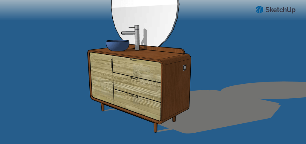

Tu veux dire faire dépasser les montants arrondis, genre ça :
Pitsic
Ah ouais, très sympa !
Mais effectivement ça change la tronche du meuble

Fixer le meuble au mur en supprimant les pieds, cela le rendra plus aérien... si la cloison ou le mur le permet
Pitsic
Pas possible le mur ne supporte même pas le miroir d'où le support sur le meuble, mais l'idée est bonne !
l'idée est bonne
peut être enlever la bande derrière la vasque
reculer les pieds avant et les incliner davantage
chanfreiner le chant en facade

Pour la bande arrière, c'est aussi un impératif car le miroir est une autre contrainte. Après, je testerai en moins visible.
Les pieds inclinés c'est une piste que j'avais envisagée même si ça complique pas mal la fabrication.
Les champs sont déjà chanfreinés mais je peux varier l'angle...
Je ferai des essais, ça fait qqs pistes intéressantes ;)
tu peux mettre aussi ton miroir en aérien

la notion de volume se lit par les cotées mettre un miroir en laissant seulement une bande 4 cm autour en bois
vous pouvez faire un essais avec du miroir collant cela fera disparaitre en partie cette notion de volume
au niveau des pieds les mettre en inox poli avec plus de retrait sur la façade bien amicalement
les dépenses ne sont pas très importantes et la tache facile

tu peux aussi, plutôt que de changer l’épaisseur de la caisse, feuillurer tes chants en façade. Pour que la porte et les façade de tiroir s'imbrique dans la feuillure.
La proportion hauteur des pieds/ hauteur meuble ne me choque pas. hauteur/largeur non plus.
ps: je ferais peut être des pieds plus épais!

J’aime beaucoup son design tel qu’il est! Pour l’alléger un peu, ne peux tu pas réduire la profondeur à 400/450mm maxi?
Pitsic
Alors les dimensions sont imposées, mais je peux faire une proposition qui va dans ce sens. 50 mm de profondeur en moins ne vont pas beaucoup réduire l'espace de rangement.

Pour l'alléger il faudrait le réduire, l'affiner.
Mais c'est d'abord un meuble de salle de bain pour lequel j'imagine tu as des impératifs, poser ta vasque, de la place pour les affaires de toilette, ranger tout ce qui est serviettes, gants, produits, surtout si vous êtes plusieurs à l'utiliser.
Je m'amuse toujours à voir les catalogues de vendeurs de sanitaires design, effectivement c'est souvent des lignes pures et légères, mais à condition d'avoir une pièce à côté pour stocker tout notre bordel 😜
De mon point de vue il faut le laisser tel que si tu n'as pas de place ailleurs pour ranger 😉
En cherchant à refaire notre cuisine, un vendeur avait reconnu que dans un showroom ils posent les meubles avant les murs, tandis que pour le client c'est le contraire 😂

C'est juste, la sdb est petite et il y aura juste un autre petit placard de rangement. Mais je vais quand même retravailler les dimensions pour voir ce que ça donne.
Je m'occupe de ça et je viens poster le résultat ici pour avis ;)
