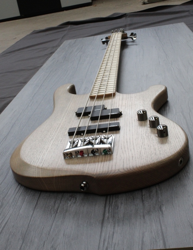

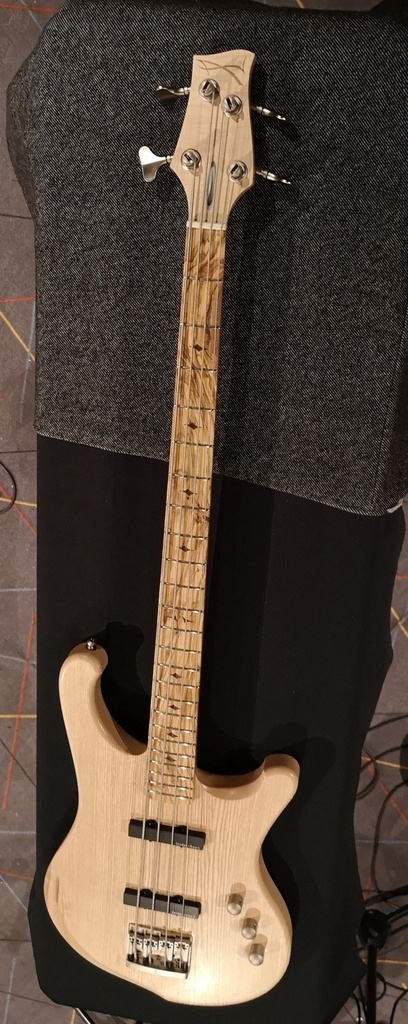

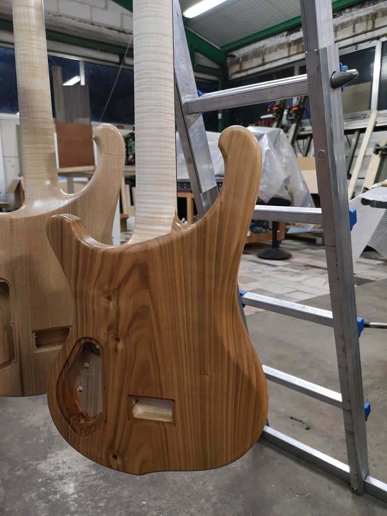

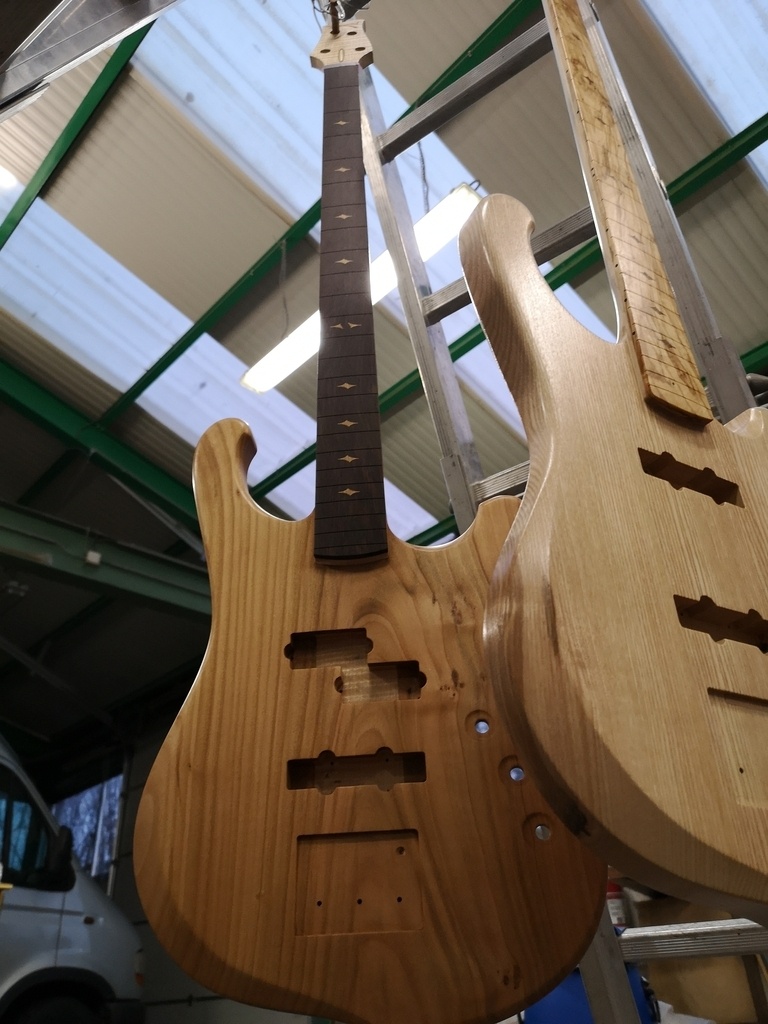

Nous voudrions faire des placages pour nos guitares basses sans devoir passer par des fabricants. Nous scions nos plateaux à partir d'arbres que nous récupérons tout près de chez nous.
