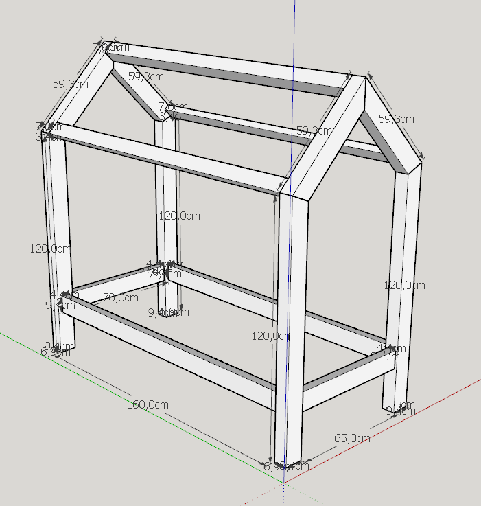

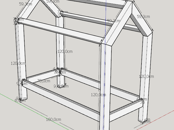

Suite à ma précédente question j'ai fait dans Sketchup à peu près ce que je voudrais faire (voir l'image).
Je me pose la question de comment assembler tout ça, si possible de façons démontable.
La seule solution qui me vient à l'esprit, et je m'inspire pas mal de ikea: utiliser des chevilles + ferrures avec goujons.
Si je choisis cette solution, où les acheter ? Leroy / Casto / BricoDépot n'ont pas l'air d'avoir beaucoup de choix.
Sinon en plus solide j'aimerais bien faire des tenons + mortaises mais sans défonceuse c'est compliqué et long non ? (de ce que j'ai vu sur les différents articles)
Merci pour vos éclairages 😀

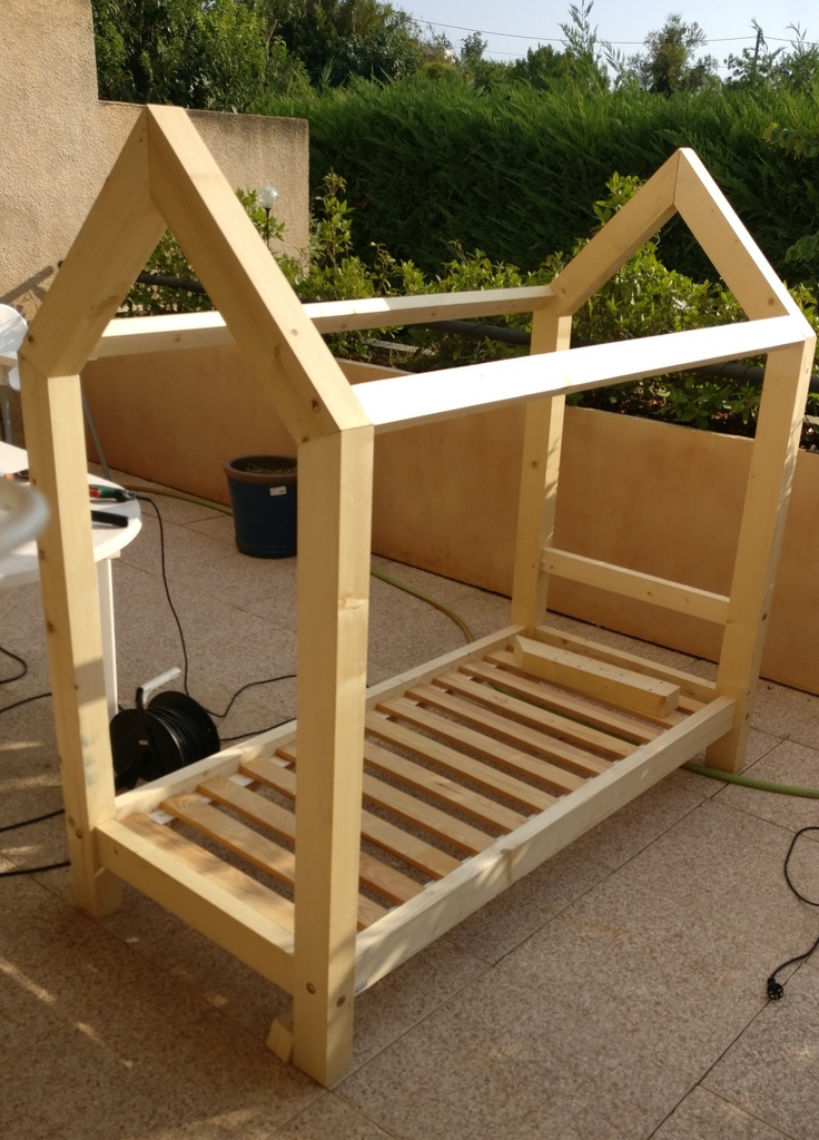

J'ai finalement terminé il y a à peu près un mois, après 3-4 jours de boulot.
J'ai dû acheter une scie circulaire car la lame de la scie sauteuse se courbait sur des pièces de bois aussi épaisses.
Avec la scie circulaire j'ai trouvé que la découpe se faisait assez bien au final.
J'ai pas mal galéré sur l'assemblage des différentes pièces, je savais que j'allais utiliser des vis mais je n'avais bêtement pas prévu que l'alignement des perçage allait être compliqué.
Après les premières bêtises j'ai vite compris que j'avais besoin de faire des gabarits, par contre je n'avais rien pour percer droit (et hors budget :) ) donc ça a été pas mal de débrouille.
Le résultat final est comme nous l'espérions donc c'est cool, j'aurais aimé être plus précis au niveau des angles par exemple, mais je pense que sans un outillage minimum c'est assez aléatoire.

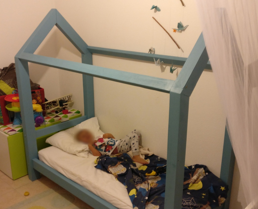

Nous avons peint le lit est peint en bleu (sacrilège ?) il est très solide et le petit dort bien :)
Merci pour vos conseils

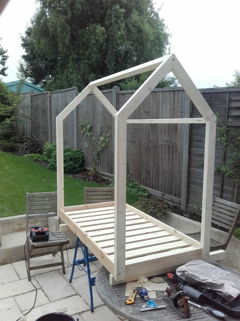

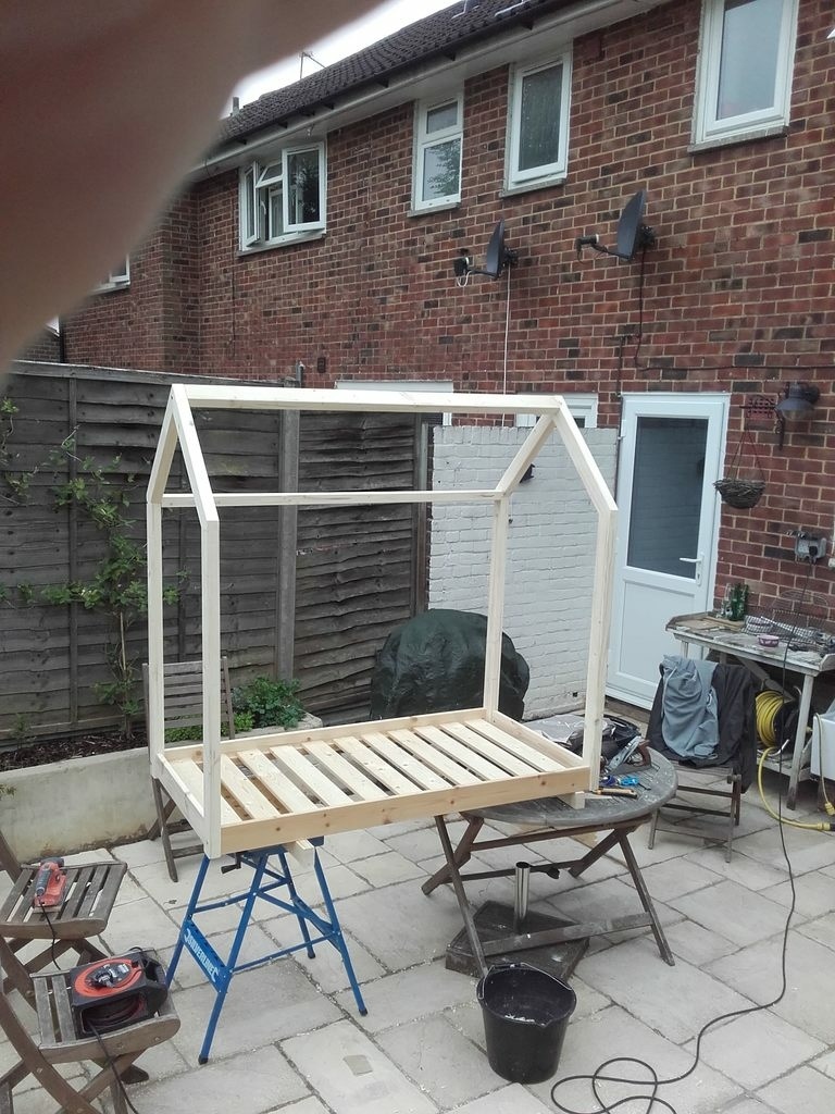

Bonjour, pour celui de mon petit fils, j'ai collé les deux pignons, puis pour les montants, j'a utilisé des inserts récupérés sur un lit i..a destiné à la décharge. Les lattes du sommier aussi viennent du sommier
