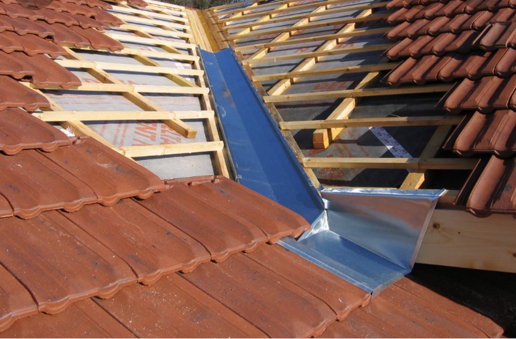

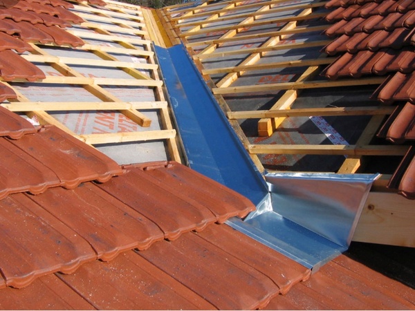

Je ne connais pas le terme, mais je souhaite faire avancer le schmilblick, et faire sourire etiennedesthuilliers par ma réponse saugrenue.
Ne serait ce pas une noue, pour laquelle les deux versants ne seraient pas égaux et ne tomberaient pas directement dans une équerre intérieure de chêneau, comme ceci:
que voila des bonnes réponses on sent le professionnalisme , je n aurais pas écrit mieux j' attendait des réponses rigolotes avant de répondre
le charpentier de service
ps j espère que le prof sera d accord avec noue la faute est volontaire
