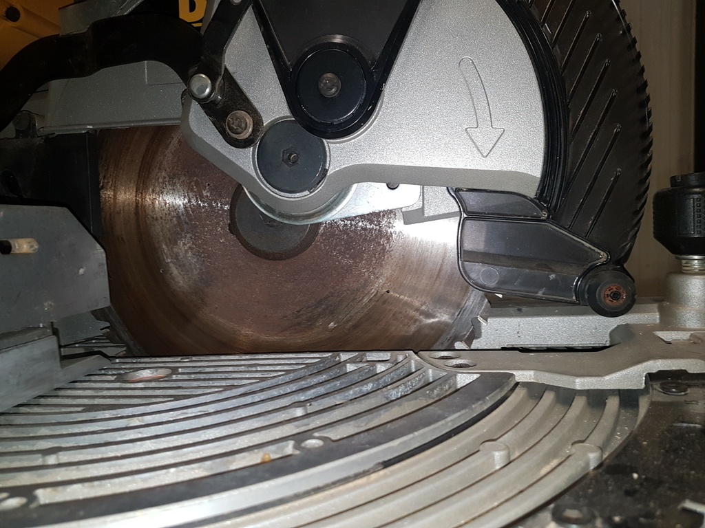

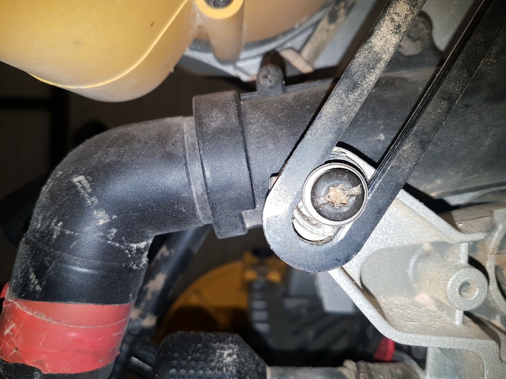

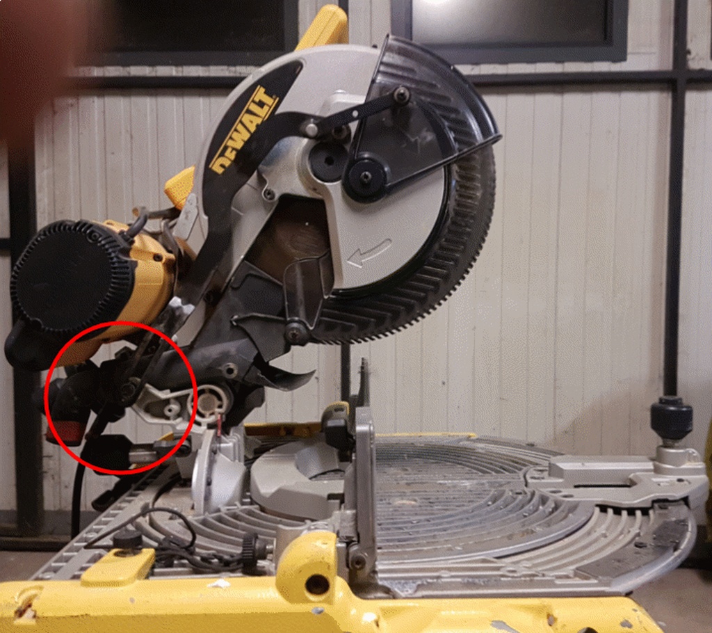

Voici une vue d'ensemble et le détail du bout de la tringle qui enclenche le mouvement de la cape de protection :
Si j'actionne de manière normale la scie, en déverrouillant la sécurité au niveau de la poignée afin de pouvoir entamer la coupe, (j'ai oublié une photo, dsl) la tringle bute contre la vis puis entraîne l'ouverture de la cape.

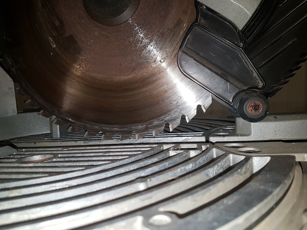

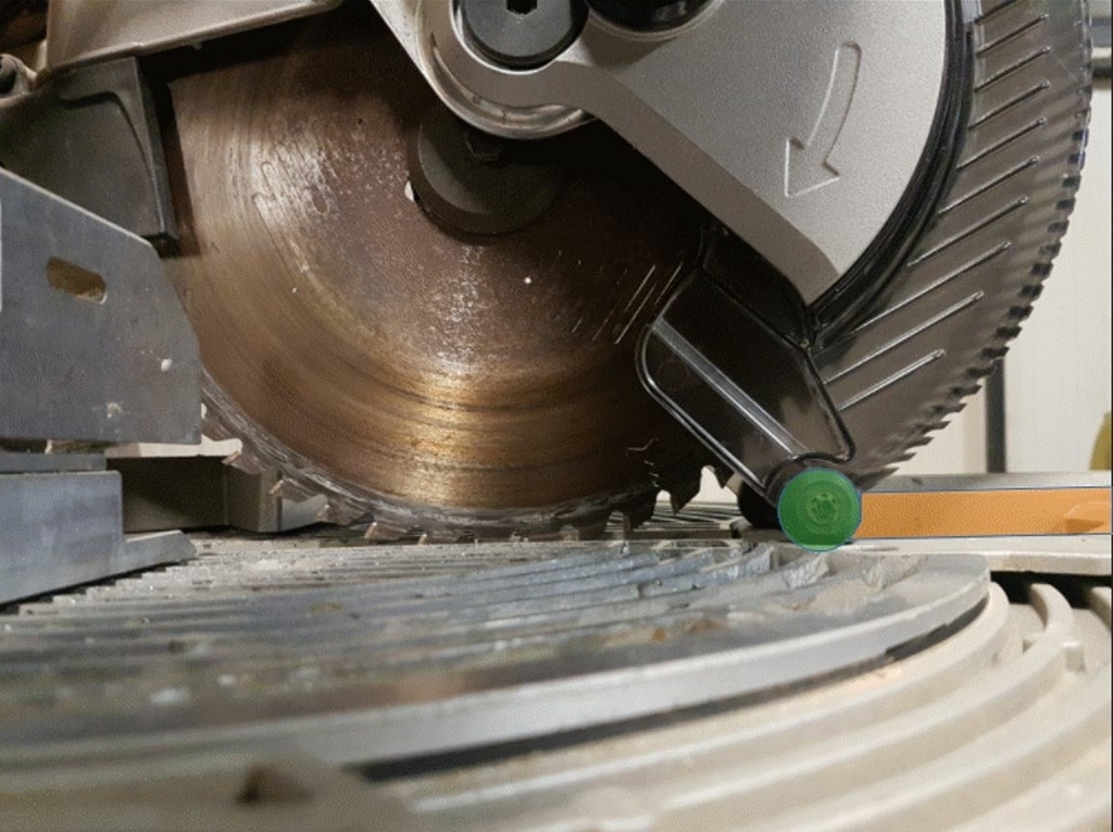

Le problème c'est qu'en se rapprochant de la table la roulette de guidage (en vert) de la cape bute contre la table (en orange), donc la lame ne descend pas plus bas et la coupe est donc incomplète.

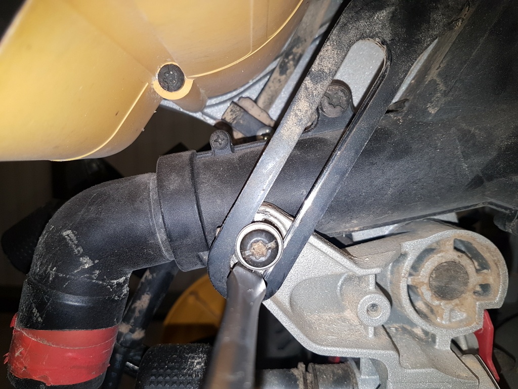

J'ai donc remarqué cela. Si j'empêche la tringle de buter contre la vis (avec un tournevis) cela modifie évidement le mouvement et la cape passe par dessus la zone orange :
Comme si la lumière de la tringle était trop longue...
Je vais donc recharger à la soudure cet endroit (là où se trouve le tournevis) Mais avant cela, je suis certain que quelque chose m'échappe et me tourne donc vers vous au cas où vous auriez déjà rencontré le problème.

edit : j'ai ajouté la photo où la cape bute sur la table (petit oublie, dsl)

Il me semble que (peut-être) ton problème ne vient pas de la tige dont tu parles (là où se situe ton tournevis) mais plutôt d'un défaut de parallélisme entre la cape et la lame ce qui pousserait la roulette verte a ne plus être au bon endroit.

J'attends la réponse de Dewalt. En attendant, je ne vais pas souder mais simplement mettre une petite vis - écrou pour remplacer la pointe du tournevis.

Sur ma Dewalt 717XPS, le système d'abaissement du carter de protection n'est pas exactement le même, mais la vis qui te pose problème est en butée sur la tringle, ce que tu réalises avec ton tournevis. Sur une vidéo de YT avec ta machine on entraperçoit aussi cette vis en butée (vidéo D27105 type1) au tout début. Comme c'est une vis, as-tu essayer de la dévisser puis de repousser la tringle pour qu'elle soit en butée et resserrer ?

Oui elle es serrée et il y a une entretoise entre la vis et la tringle. Je ne peux serrer plus. Et si je le pouvais, la tringle ne coulisserai plus.
