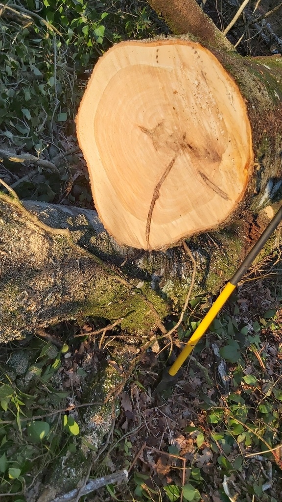

Un voisin m'a gentiment donné et abattu un vieux merisier ... c'est un bois que j'ai jamais travailler encore et j'ai 2 petites planches de 27 avivées de coté mais tellement grises que je ne vois pas les détails ...
Ma question est : la partie blanche entre l'orange et l’écorce est ce que c'est de l'aubier ? Faut il le purger ? accepte t'il la finition de la même façon que la partie orange ?

Bonjour, oui il faut l'enlever. Attention, le merisier est très nerveux donc le contre fil est monnaie courante au rabotage et aux différents usinages. Cependant, une fois finement poncé et vernis/huilé, le rendu est superbe avec son grain fin.

Oui, la partie blanche est de l'aubier. Je l'enlève systématiquement, pour des raisons esthétique et de durabilité.
Le merisier est un bon bois à travailler en plus de ces qualités esthétiques, par contre il a tendance à être nerveux. Je le laisse toujours reposer entre le débit est le corroyage.
