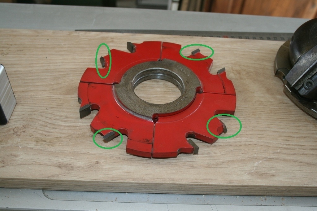

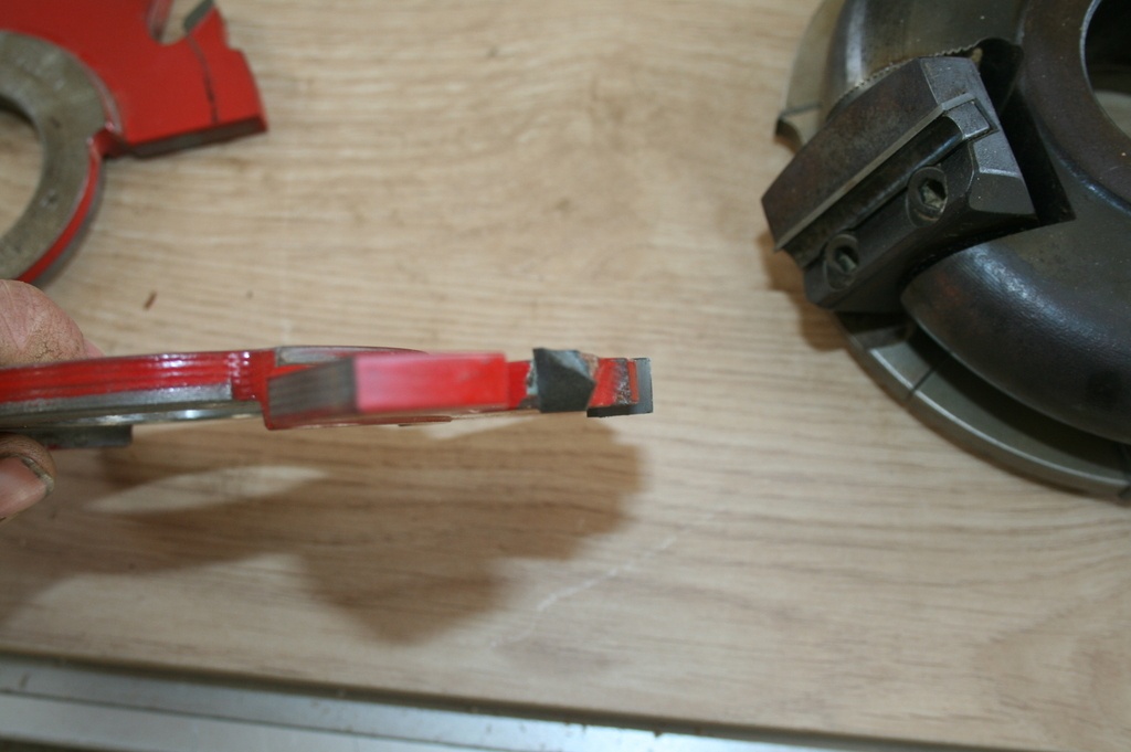

J'ai dans mes outils de toupie une fraise à rainer à plaquettes brasées quasi neuve qui à pris un truc pas net. Les 2 araseurs inférieurs ont morflé. (je pense que l'ancien proprio a du verser une petite larme, l'outil devait vraiment sortir de la boite peu de temps avant!).
J'étais allé voir mon affuteur pour un probleme similaire il y a quelques temps et il avait botté en touche mais l'outil était en moins bon état que celui ci et l'affuteur est bien débordé de manière générale donc je n'ose pas lui demander à nouveau.
Pensez vous que le changement de plaquettes soit envisageable? Je serais surpris du contraire...
Et connaissez vous quelqu'un qui fait ce genre d'opération?
Je ne vois pas d'araseur?
L'Ecorce du Sycomore
Vu l'inclinaison, je pensais que ces 4 pastilles servaient à araser.. Tu ne crois pas?
Et du coup, les 2 inférieurs sont poquées..
racmterrof Ça me va quand même si ce ne sont pas des araseurs. Le questionnement de fond reste inchangé! ^^
