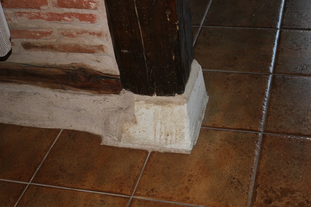

lorsque j' exécute de travail je me pose la question de savoir si par la suite je vais faire un revêtement sur la dalle béton si oui je coffre un socle en ciment d une dizaine de cm de facon a ce que les poteaux ne se trouve pas plus bas que le sol à venir
