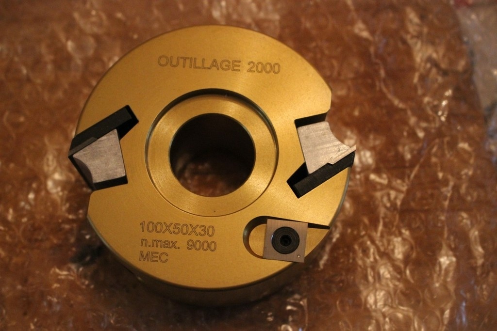

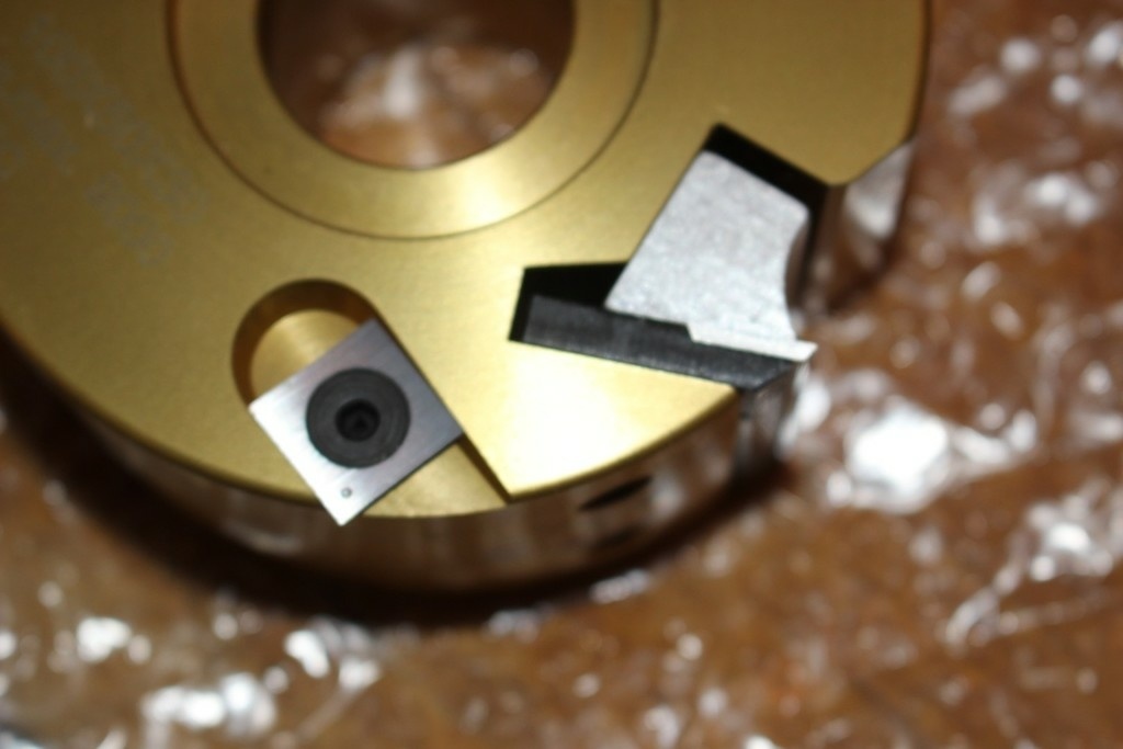

MOWD Si voici ce que j'ai reçu et regarde les critique sur la question que j'ai posé

MOWD
bordet.fr/port...et,fr,3,197.cfm
le premier n'a pas de contrefer, marqué MEC => avec entraineur
le second a un contrefer, marqué MAN => sans entraineur
Et comme j'ai pas d'entraineur, il me faut des outils avec contrefers. Ceux d'outillage 2000 n'en ont pas (ou alors je n'ai pas vu).
MOWD bonjour je ne comprend pas cette histoire de contre fer à moins qu'il s'agisse de limiteur de passe je toupille avec tous les outils que l' on puisse monter sur une toupie le plus souvent sans entraîneur et je ne vois pas ou est le problème , merci de me faire parvenir un outil qui doit être utilisé avec un entraîneur et un autre sans merci par avance ainsi je me coucherai moins bête

MOWD bonjour
je ne vais pas me lancer dans un cours de toupillage
le limiteur de passe sert uniquement pour du travail en avalant ce qui est assez
rare en topillage sauf dans lecas d'un travail a contre guide , qui ne peu etre tealisé que par un montage avec un entreneur
MOWD
etiennedesthuilliers . Ok, je te fais confiance. Je ne me suis encore jamais servi d'une toupie ...
etiennedesthuilliers j ai du faire une fausse manœuvre et le message est parti seul , je reprend qui est assez rare sauf avec un travail à contre guide , qui est fait qu'avec un entraîneur,
pour les toupilleurs funambules certain travaux sont fait en avalant mais je déconseille vivement d' essayer, car vous risquer de perdre les doigts et la pièce
quelques type d'outils permettent ce genre d' acrobatie mais dans votre cas il faudra vous trouver un maître rompu à cet exercice , 20 ans d expérience et surtout une raison obligatoire de faire se geste à la toupie ce qui est rare et bien souvent interdit
le limiteur de passe appelé contre fer permet effectivement de limiter la prise de copeau , est plus sécurisant mais en aucun cas est un contre fer qui dans le cas d'un rabot limite les éclats

etiennedesthuilliers Ok, je te remercie. Donc ce n'est pas nécessaire; il faut juste passer la pièce dans le bon sens+ carters bien évidemment!

Pour les outils de toupie MAN ou MEC c est juste une histoire de norme européenne pour les ateliers pro où travail des salariés. En effet un particulier ou un pro travaillant seul fait ce qu il veut.
Les marchands et pas que bordet appellent les fer limiteur de passe des contre fer .
Que l outils soit MAN ou MEC s il est utilisé correctement c est a dire une prise de passe cohérente, les protections nécessaire et une bonne vitesse de passe il ne y a pas de problème.
L un des éléments les plus importants dans l utilisation de la toupie c est l endroit et la façon ou on pose ses doigts.
