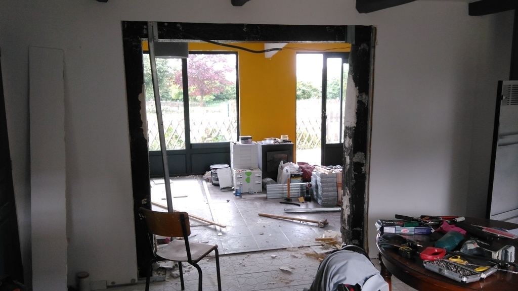

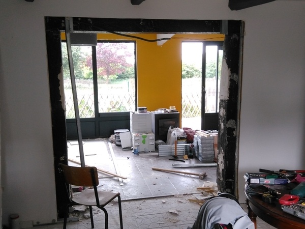

En rénovant un mur dans ma nouvelle maison, j'ai aperçu du bois. Celui ci est dans le cadre d'une ouverture. Ni une, ni deux, je retire tout le placo pour laisser le bois apparent (c'est quand même mieux !).
Sauf que, le bois en question, c'est des traverses de chemin de fer. Et ça pue, fortement, traité à la créosote certainement.
J'aurai bien aimé laisser les poutres, mais existe t-il un traitement pour venir à bout de la créosote ?
Sinon je referai un coffrage (en bois cette fois) pour masquer tout ça..

Salut. C'est porteur du coup tes poutres ? Si non les enlever ne coutera pas bien cher, ni même les habiller de Placo... Même cachées hermétiquement, tes poutres seront toujours là et blindees de cochonneries
OPinacle
J'ai pas réussi à voir si elles étaient porteuses, difficile sans enlever tout le reste.. Mes connaissances en GO sont limitées
neophyte
Vu la configuration de ta maison, il y a de fortes chances, que ces poutres ont étès mises lors de la création ou l'élargissement de cette grande ouverture.
Elles ne sont pas là par hasard, je ne pense pas qu'il y ait un linteau en béton au dessus, idem sur les 2 côtés.
Moi aussi je te conseil de régler ce problème maintenant,pour le coté santé et le coté pratique : si tu le refais plus tard, tu serais obligé de refaire du placo, des peintures, la poussiére, idem pour une partie du sol.
Bref, une galére bis !
IMPORTANT : avant de retirer ces poutres il faut absolument étayer.
Il faut mettre des étais sous les 3 poutres, idem de l'autre coté.
Ensuite, soit tu monte des piliers et un linteau en béton, soit tu remonte avec de belle piéces en chêne rustique .
Je te conseille de mettre pour la deuxiéme solution, un linteau en bois beaucoup plus épais, 20 cms par sécurité
Il faut le voir comme une opportunité pour embellir cette ouverture.
Bon courage.

Smaug
Sacré tuile qui t’arrives mais c’est les joies de l’ancien..c’est effectivement classé déchet toxique : chaque traverse contient 7kgs de créosote, produit hautement cancérigène notamment pour les enfants.
J’aurais tenté le démontage car il doit être fait un jour ou l’autre.. compte tenu de la façon dont l’ouverture a été réalisée la pression doit être faible.... ça été mal bricolé .. pour ta contrainte budgétaire, des traverses neuves non traites brutes de sciage ne valent que 20euros pièces..tu prépares l’assemblage au sol (tenons/mortaises) , tu trouves 6 étais De maçon (en location sur LBC)
2 de chaque côté avec un bastaing en appui du mur pour soutenir les poutres,
2 sous la traverse par sécurité .
Tu démontes les traverses « piliers», tu prépares une tige filetée à 50 cm du sol, tu de chaque côté pour sceller les futurs piliers .. et tu remontes le tout.. des masques ffp3 pour la poussière et quelques copains. Tu devrais réaliser le changement pour un coût modique et la joie des tes poutres après.
.. Sinon si le démontage te paraît compliqué , recouvre les traverses avec une peinture étanche (type bassin) qui va polymeriser, légèrement souple pour s’adapter aux mouvements du bois.. après l’ideal c’est le placo vert.si tu veux habiller en bois, prevois un coffrage avec baguettes pour insérer un joint silicone par sécurité .

kfranc01
Les réglementations ont été mise en place pour protéger les particuliers contre les professionnels qui ont trouvé pratique et économique de recycler leur déchets toxiques en les disséminant dans les propriétés des particuliers - en toute connaissance de cause au regards des risques.
Affirmer que le risque est pratiquement nul est irresponsable, désolé d'avoir à le dire. C'est faux, archi faux, et une exposition prolongé comme dans une maison donne un risque élevé.
Un habillage en plâtre protégera peut-être du contact direct, mais le plâtre est un produit poreux, qui laisse allégrement passer les gaz, dont ces toxiques. Les personnes habitant dans cette maison vont doucement se faire intoxiquer par un truc qui tue.
Voila, je suis braque, mais c'est la simple vérité.
Je suis ingénieur expert, expérimenté, travaillant dans un grand centre de recherche équipé de chambre à vide pour justement mesurer ce genre de saleté; et en contact permanent avec des meilleurs experts français voir internationaux qualités de l'air intérieur.
A bon entendeur.
Bien amicalement
Merci pour ces précisions, finalement c'est mieux quand ce sont les personnes compétentes qui s'expriment !
non !!!!!!!!!!!! car le traitement créosote ou carbonil est faite à cœur en pression et au four !!
