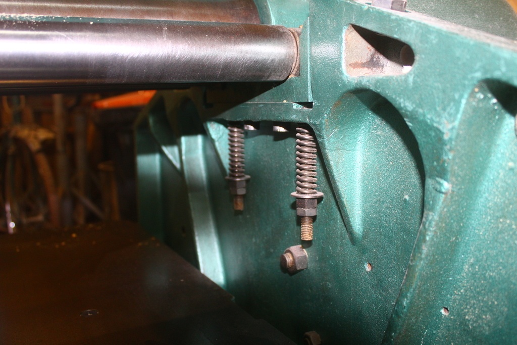

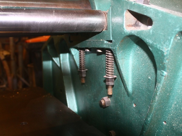

Bonjour à tous.
J'ai actuellement une D/R Lurem C410 de 1956. Lorsque je passe une pièce de bois en rabotage, la pièce ne se fait pas bien entrainée. La table est lubrifiée et j'en conclu donc que mes rouleaux ne pressent pas assez la pièce, qu'en pensez vous? Si c'est le cas, pour augmenter la pression sur la pièce de bois, faut t'il compresser d'avantage les ressorts ou au contraire les détendre?
Merci à ceux qui me répondront

michel22440
Il faut compresser les ressorts pour augmenter la pression !
Lionel Wood
Merci Michel. En effet ça va mieux mais c'est curieux de devoir refaire ces réglages alors qu'elle fonctionnait bien avant. Plus viens, pire c'est et là plus rien ne fonctionnait Bon encore un peu de réglage et elle sera parfaite.
