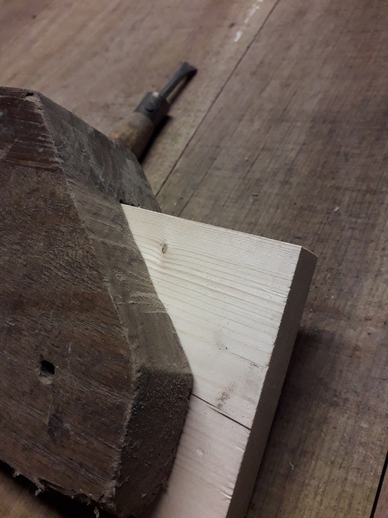

Personnellement je vais ainsi lorsque je travaille à la main
coté traverse: traçage avec une équerre d'onglet ou une fausse équerre, puis un coup de scie à fine denture, retouche éventuelle au ciseau

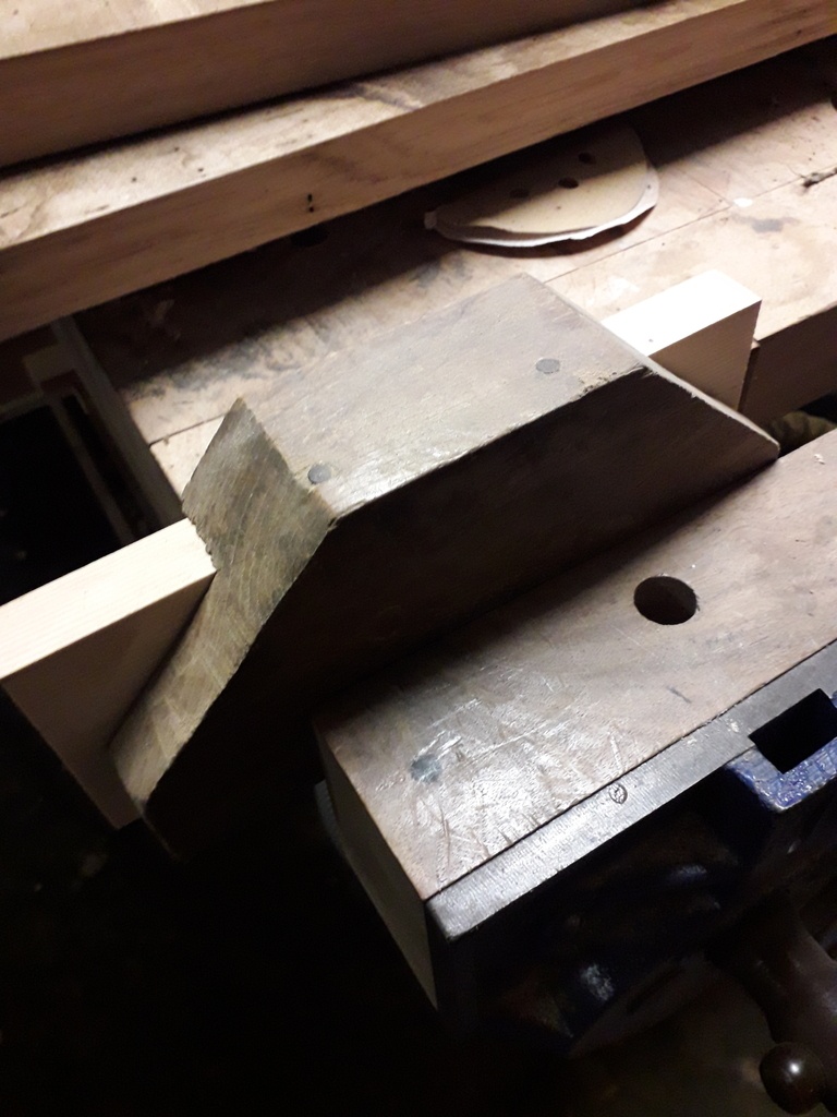

coté montant: j'utilise ce petit gabarit double onglet.
Soit un coup de scie, soit directement au ciseau. Tu poses à plat le ciseau sur le guide et tu descends progressivement.
En cas d'onglet au milieu des montants, il faut prendre le soin d'insérer une pièce de bois dans la mortaise afin de ne pas éclater celle ci en enlevant le bois entre les deux onglets.
Il faut travailler avec une légère inclinaison vers l'intérieur afin qu'au montage tes pièces bois se soignent bien

Merci pour cette astuce ! Malgré le ciseau à plat sur le gabarit, il a parfois tendance à "plonger" un peu trop si je puis dire...ce qui fait que si je ne m'en rends pas compte, je ne suis plus à 45° ...Qu'est ce que je pourrais mal faire ?
Si tu plonges trop avec une boîte à onglet, c'est qu'elle bouge. Tu peux la bloquer avec un serre joint.
