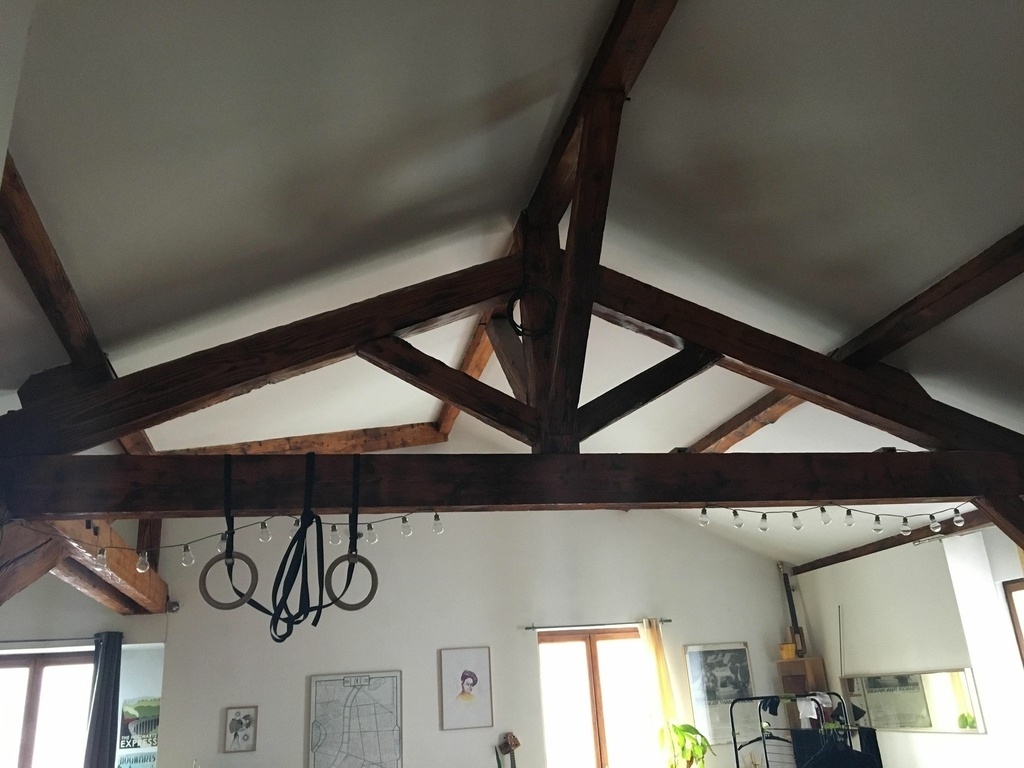

j'habite dans un appartement au deuxième et dernier étage d'un immeuble construit au début du XXème siècle. Le salon comprend les poutres de la toiture, apparentes (cf. image ci dessous).
Je n'y connais pas grand chose en charpente et j'ai essayé de me renseigner avec notamment un excellent pas à pas ici sur LDB mais je ne me fais pas confiance pour me faire un avis sur la question suivante : puis-je faire des tractions et exercices sur les anneaux montrés sur la photo, attachés sur la poutre comme ils le sont actuellement ?
Mon instinct me dit que oui (la section de poutre doit faire facile 30x20cm sinon plus, et les forces qui doivent s'y appliquer doivent rendre négligeables mes quelques kilos en plus...) mais ma prudence me fait craindre qu'en fait non.
Un avis éclairé? :)

Tu as déjà eu moultes réponses de gens tous plus pointus que moi sur ce sujet. Mais j'ai à peu près les mêmes fermes dans mon atelier. Lorsque la scie à ruban a été livrée par le charpentier à qui je l'ai achetée, je lui ai demandé si c'était judicieux de mettre un palan à l'entrait pour lever mes plateaux de bois et les stoker en mezzanine. Il m'a dit oui sans problème, on pourrait même soulever la scie à ruban (600 kg).
Donc tu dois pouvoir faire des anneaux tranquilles !

je crois que compte tenus de votre poids il y a peu de risque que la cabane tombe sur le chien
vous me ferez 25 tractions
le charpentier de service
dependancesbois
L'instinct est le meilleur conseiller !

je suis assez surpris par votre question les charpentes se calculent j 'ai appris cela il y a maintenant plus de 60 ans
aujourd'hui les calculs sont plus simple car il y a un ordinateur et et des programmes pour faciliter la tache
dans le cas de cette ferme on a pris en compte la surcharge de la toiture , vent , neige etc etc et au niveau de l'entrait il a été envisagé la possibilité de mettre un plafond et même un plancher au dessus
aujourd'hui il ni a pas de plafond et un homme qui fait des tractions sollicite l'entrait moins que la surcharge d un plafond en plâtre ou en plafonnette
d'autre part il y a un coefficients de sécurité certes mais on prend surtout la déformation de l'ensemble sous la surcharge qui ne doit pas dépasser un trois centième de la portée
et non la rupture
ce qui oblige a employer certaine section le charpentier professionnel est habitué et travaille souvent d une manière empirique car il a une grande expérience et ce type de ferme est très courante
et en plus certaines sections sont dictées par les types d assemblages a réaliser
il est vrai que la charpente se vend au mètre cube et qu'il vaut mieux mettre un peu plus gros ou dans les dimension commerciale et prendre en compte que les bois qui ne sont pas sec sont moins résistant que les bois a 15 ou 18 pour cent et si la charpente se déforme un peu les premières année il y a des risque de fuites dans la couverture du fait des retraits et des déformations
les charpentes sont garanti 10 ans il y a lieu d être prudent les assurances on tôt fait d augmenter vos primes
en résumé la charpente est un métier beaucoup plus difficile que les gens le croit de prime abord car il nécessite plus d études pour mener la tache a bien
car je doit justifier mes ouvrages auprès des organismes de contrôle ce qui m oblige a faire tout les calculs ou a les sous traité a un bureau d étude

Une Ferme est un système triangulé soumis à des Charges et Surcharges dans tous les sens (Pesanteur, Vent et parfois bien d'autres).
Dans la Charpente traditionnelle, les Sections de bois sont souvent sur-abondantes, mais peuvent être vérifiées. Par contre il y a lieu de vérifier les Assemblages selon la répartition des Efforts et les diverses Contraintes locales, etc.....
Avant les Eurocodes, nous avions la Statique Graphique, la Résistance des Matériaux, la réglementation type DTUs, etc.... et beaucoup d Expériences/Pratique personnelles....
Mais dans un Projet de Structure, il y a encore beaucoup de choses.
Cela va dépendre essentiellement des activités auxquelles tu souhaites d'adonner (ou surtout subir...), ainsi suspendu à cette poutre... 😇
