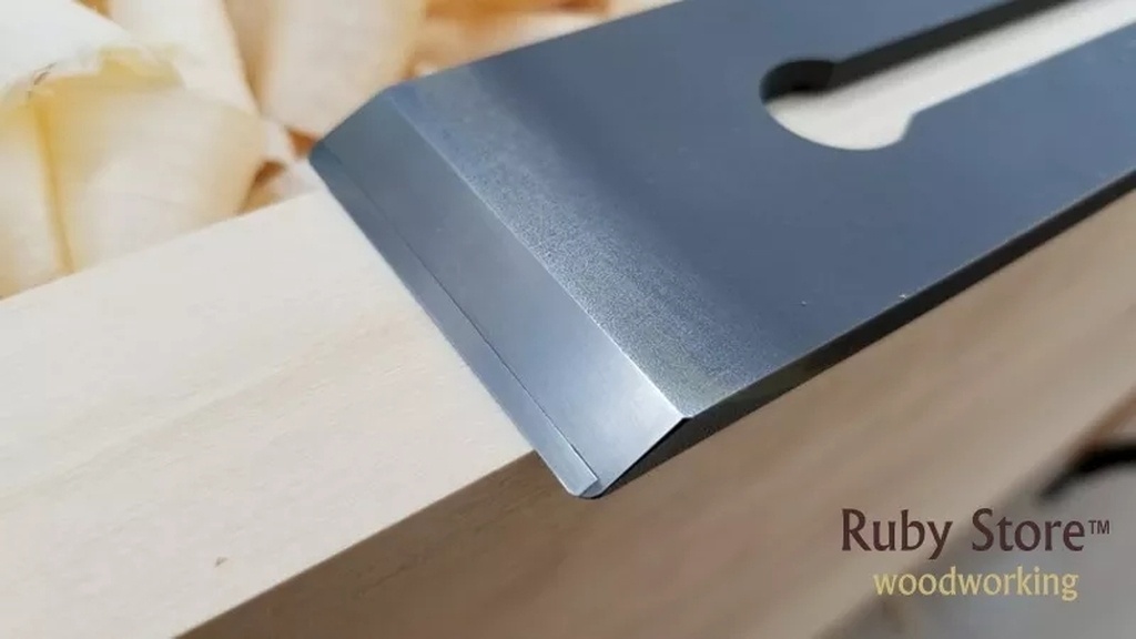

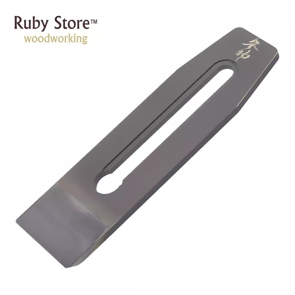

Je regardais ce qu'il se faisait comme lame de rabot (je veux changer la lame de mon n°5 qui est vraiment mauvaise) et après avoir regardé les Ron Hock et autres Dictum je suis allé voir ce qu'il y avait chez Luban et je suis tombé sur ça
La description ne correspond pas mais ce que j'ai compris c'est qu'il y a un acier carbone rapporté sur une base titane. Là où je me demande pourquoi c'est que le titane est très résistant à l'abrasion donc ça doit être l'enfer à affûter non ? Où alors c'est un tranchant titane sur une base acier mais pareil c'est prise de tête pour l'affutage !
