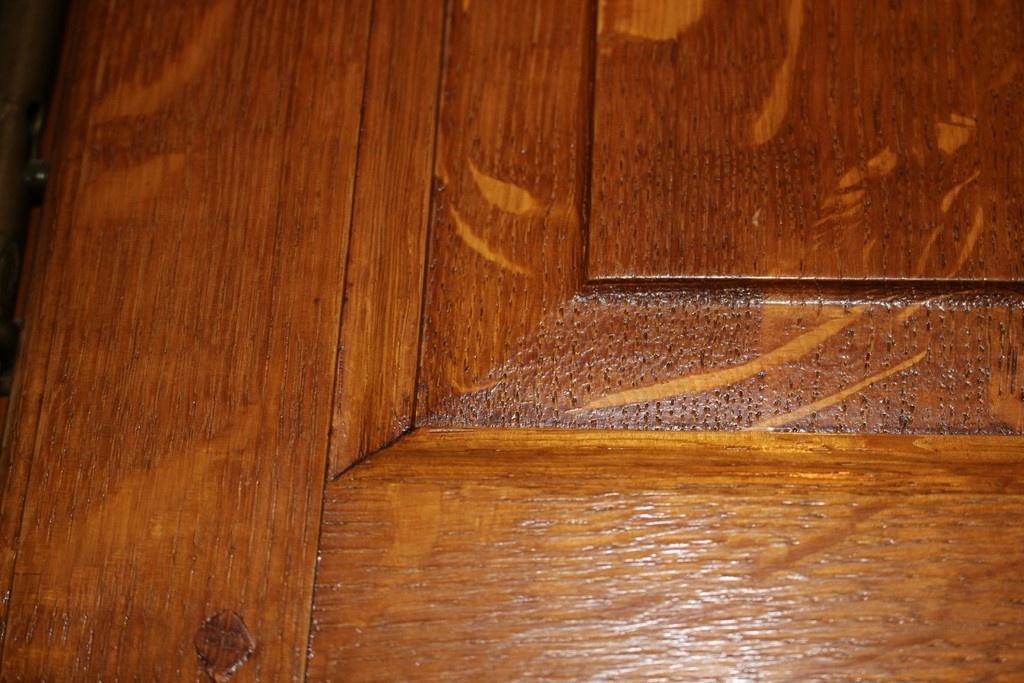

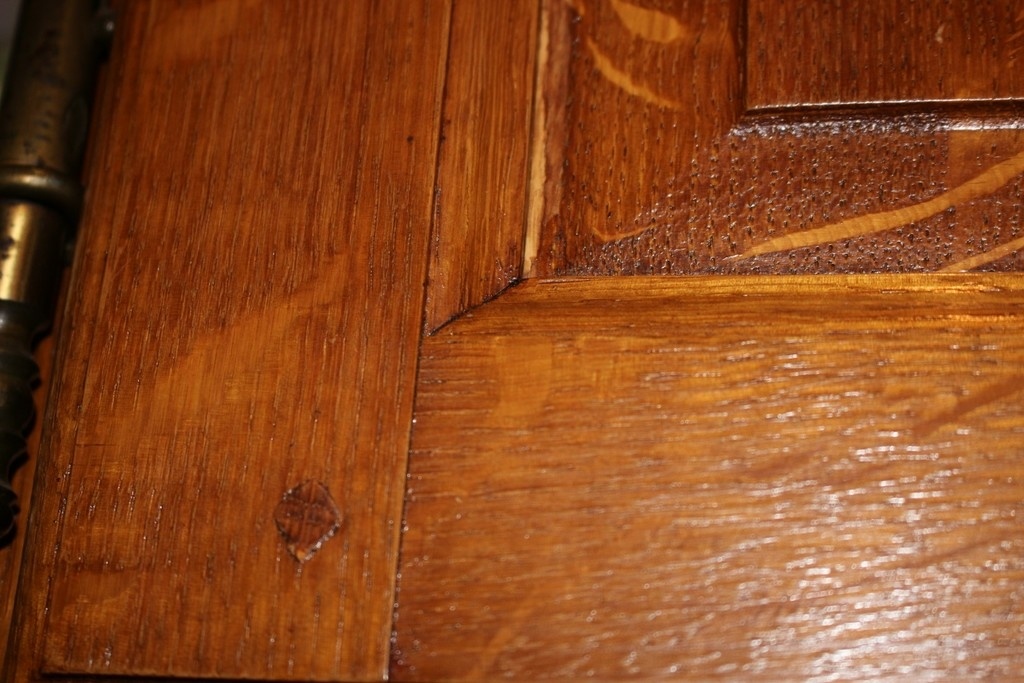

Bonjour oui c'est un sujet assez récurant et surtout bien estimer les variations d'hygrométrie entre l'atelier et l'emplacement ou sera installé le meuble voici par exemple une porte de la cuisine que j'ai réalisé en chêne massif.
Le panneau fait 13 mm la plate bande avec un angle. cette porte se trouve sur un meuble situé au dessus du four donc exposée à a chaleur et au sec les photos montrent les conséquences du retrait latéral.
J'avais laissé 1 mm de chaque coté en fond de feuillure a l'assemblage tout était parfait et à l'usage voici le résultat. Bon ce n'est pas visible car j'ai bougé le panneau pour la photo.
Les autre portes n'on pas bougées
Surtout bien penser à teinter la plate bande et le panneau avant le montage s'il doit y avoir une grande différence de ton.

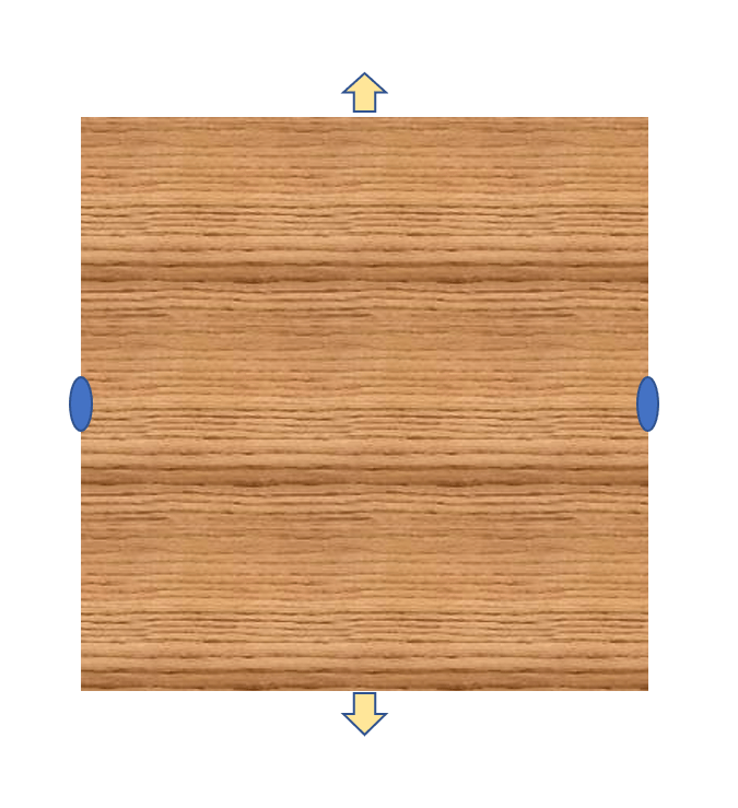

au sujet de vos panneaux plate bandes , la méthode que j emploi
si le panneau a destination a être peint, teint, ciré,ou vernis je le fait sur la partie qui sera dans la rainure cela évitera les différence de teinte lors du retrait du bois
je laisse un peu de jeux pour que celui, le panneau ,puisse librement bouger . après collage ou chevillage du cadre je recentre le panneaux car je met un peu de jeu en largeur , je m'assure que le panneau est bien en contact avec la traverse basse
je met sur l' envers deux petites pointes tète homme en biais dans le creux formé par le panneau et la rainure de façon à ce que le panneau bouge uniformément de chaque coté pour un aspect esthétique cela permettra lors d'une restauration de pouvoir travailler sans casser les moulures
lorsque je colle le cadre je fait très attention qu'il ni ait pas de colle en fond de rainure dans les coins car sans quoi le panneau est immobilisée ,donc attention à l' encollage du tenon, celui de la mortaise pose moins problème

Comme dit, j'ai mis un point de colle au centre de la rainure sur les deux faces en bois de bout, il peut donc travailler librement autour de ce point.
Comme le dit tonton sylvainlefrancomtois et tonton Jean, pas de colle. Ajuste un peu fort et ça ne vibrera pas. Les produits de finitions feront le reste.
si ton bois n est pas homogène , tes points de colle ne se déformerons pas uniformément et ça peut claquer quand même !
Jamais de colle dans une rainure, en apprentissage c est 0 pointé !!
