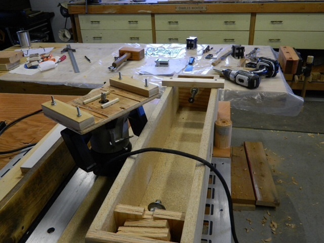

Tout dépendant de ton équipement mais il est possible de faire cela à la défonceuse avec un montage comme celui ci
4sacha
Pourrait tu m'envoyer une vidéo car je pense avoir ce qu'il faut.
cereus45
4sacha
Merci cereus45 !

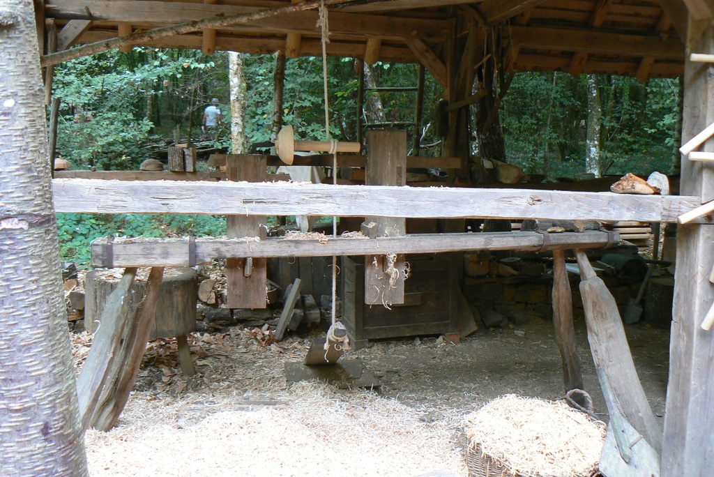

Padou
Voici comment on faisait au XIIIe siècle
