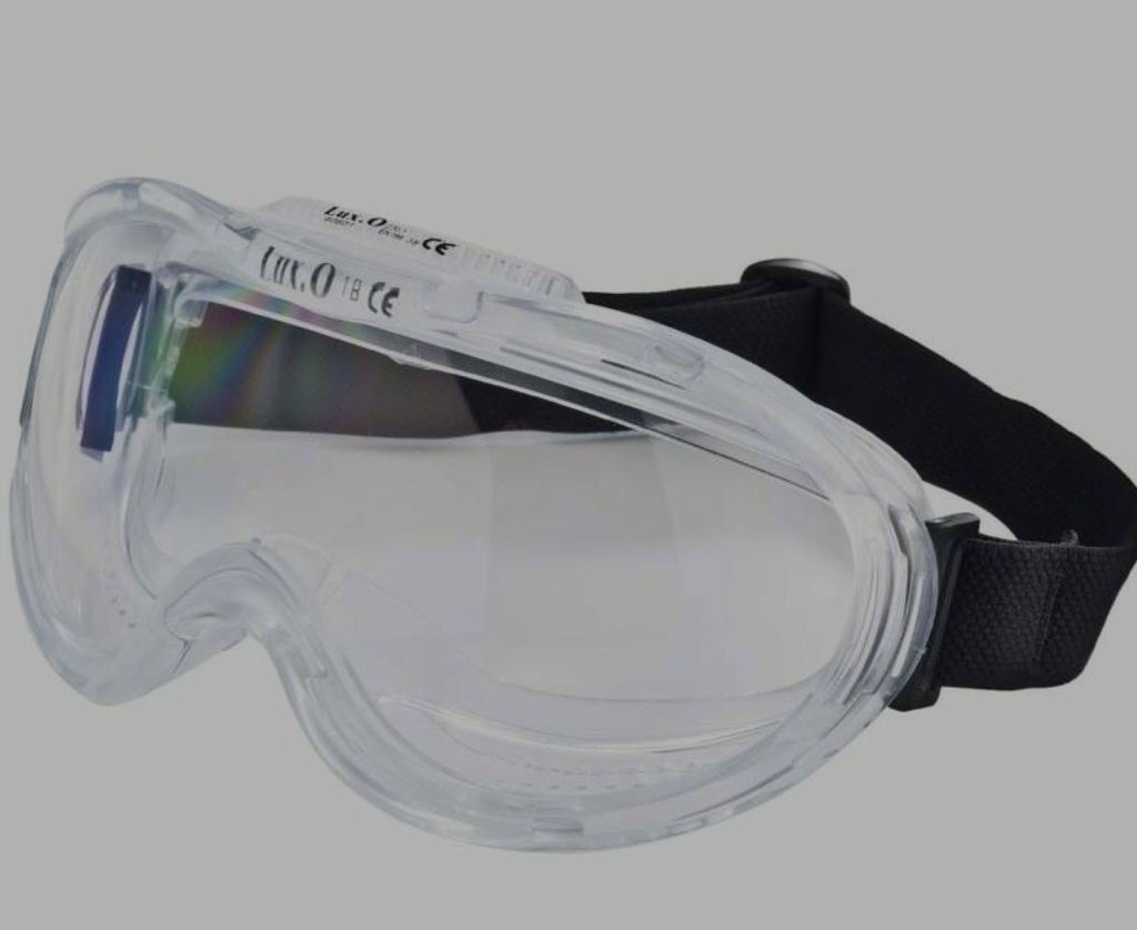

Les seules lunettes qui protègent sont des lunettes enveloppantes, aussi bien sur les côtés qu'en haut et en bas, de ce type.
Mais ça reste moins bien qu'un masque. Dans tous les cas, Les lunettes de ce type sont très insuffisantes

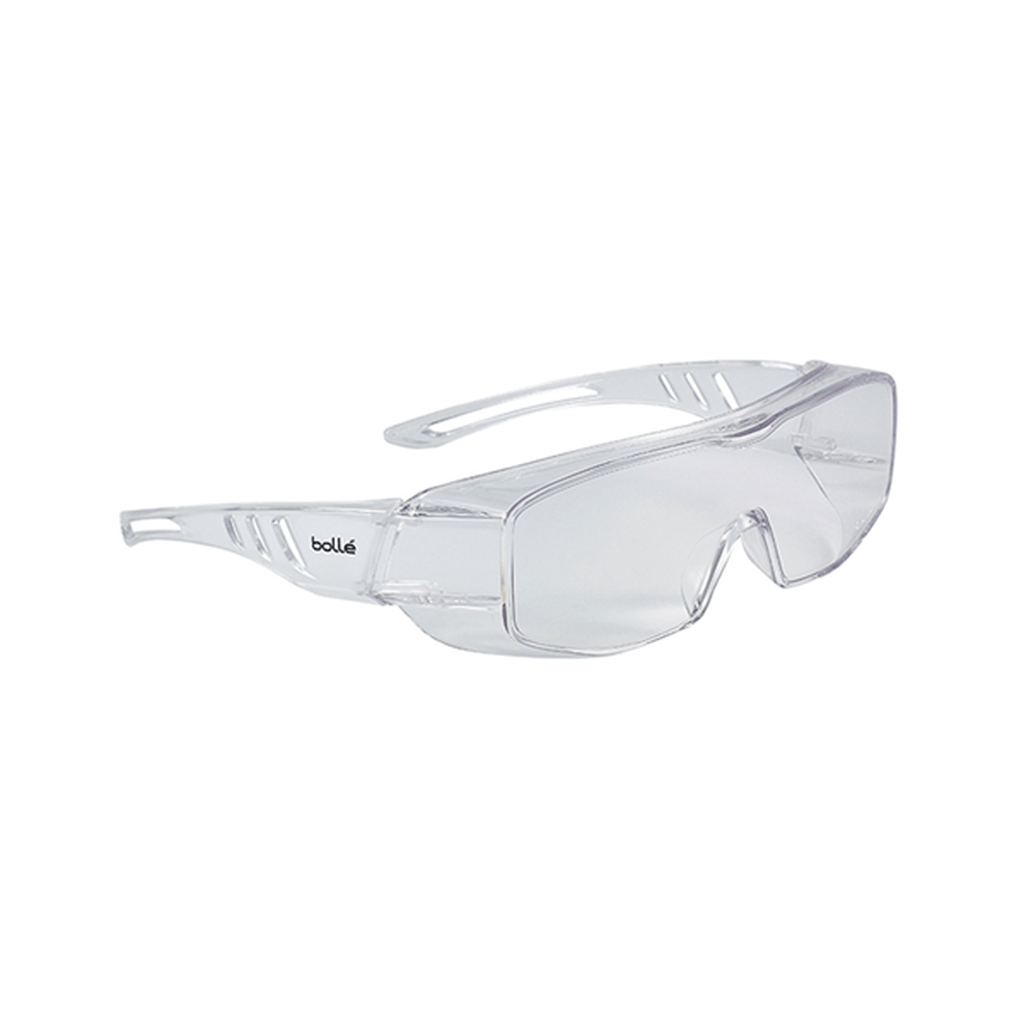

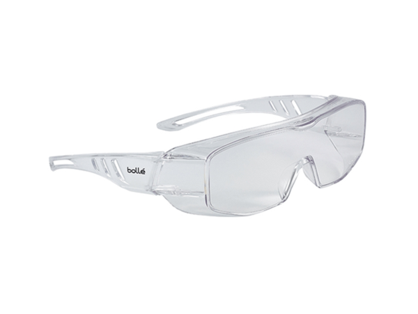

Pour ceux qui portent des lunettes de vue, sachez que certains fournisseurs (comme Bollé, cf. première photo ci-dessus), font des lunettes de protection avec verres correcteurs. C'est très pratique car cela évite d'avoir lunette + masque.
Mais comme dit ukinoki c'est moins bien qu'une visière intégrale. Après, il faut arriver à tout porter d'un coup : visière + masque FFP3 + protections auditives... ce n'est pas toujours facile. Les lunettes vue + protection peuvent être un bon compromis.

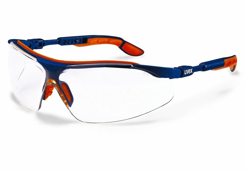

Je viens d acheter les lunettes proposées par ukinoki.
En mettant un peu le prix, c est très confortable.
Par contre, celles pas chères sont vraiment désagréables...
