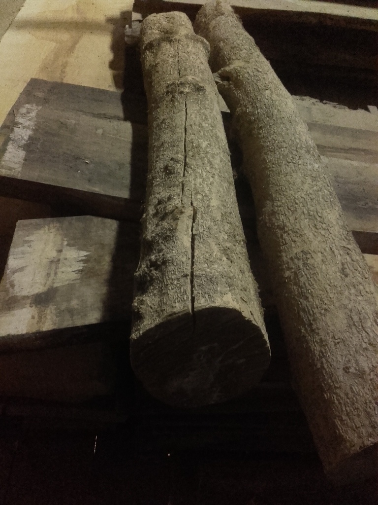

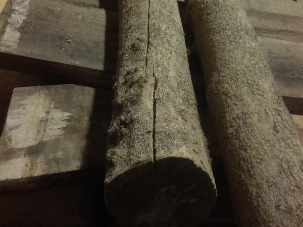

Voila, je fais sécher du bois depuis pas mal de temps (environ 15 ans). Je m'en sort un peu prêt bien avec les sciages.
Mais j'ai jamais réussi à faire sécher un rondin sans qu'il se fende en deux. Mon but est de conserver des rondins pour les passer au tour à bois. Surtout du Houx et du Buis (difficile de trouver des sections à scier).
J'ai essayer la paraffine en bout, les stocker dehors, a l'ombre, au soleil, sous Hangar, en cave, ....
A chaque fois, ils fendent. Quelqu'un aurait une solution? Ou au moins des conseilles sur la préparation et le suivi du séchage?

Pour mon test a la paraffine, j'ai essayer deux méthodes,
application quelques jours après la coupe et application après plusieurs semaines de séchage. Les bois ont étés coupés hors sève, (maintenant, quand c'est possible, je coupe les bois en lune descendante et attend la lune montante pour séparer les houppier, ça marche bien pour limiter la sève). Les deux cas n'ont pas donnés de bons résultats. Pour l'application, j'ai trempé les billons directement dans de la paraffine fondue (seulement les culées).
Compliqué de faire sécher l’intérieur d'un billon aussi vite que l’extérieur.
