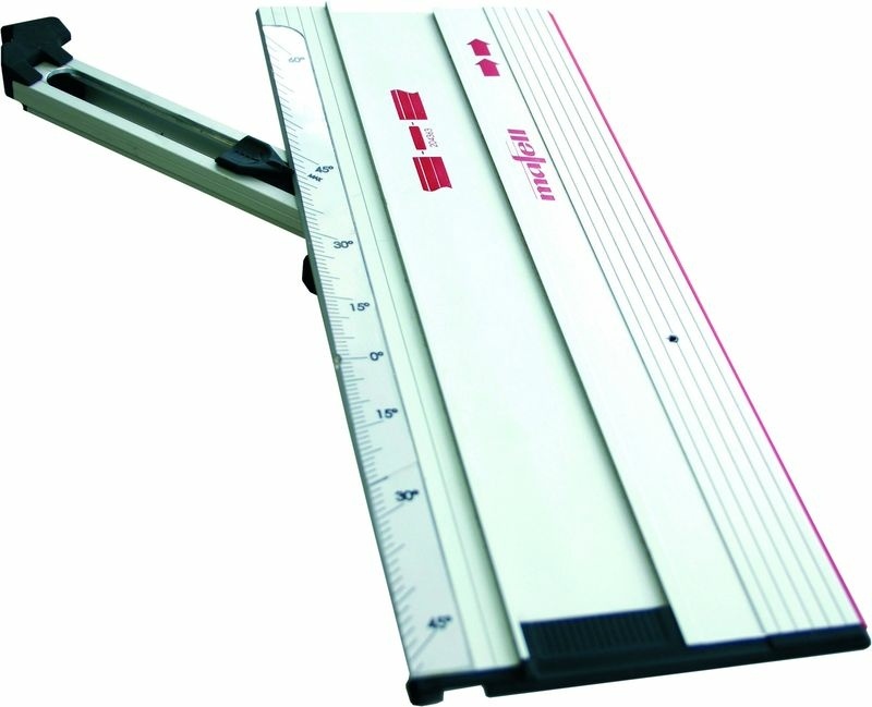

Sinon pour un très bon investissement, il y a maffel mais compter 750€. Voir vidéo de Olivier Verdier sur ce produit

Pour avoir testé plusieurs scie plongeante Festool ts 55 , ts 75 et Mafell mt55 dans les différents ateliers professionnel ou j'ai travaille .Pour les scie circulaire plongeante (et toutes les autres sauteuse ,semi stationnaire ...) Mafell sont toujours meilleurs que Festool ,il y a aussi un monde entre Mafell et Festool .
Le manque de couteau diviseur pour Mafell est un faux arguments ,ok niveau prix ça pique
Pour les rails Mafell et Bosch sont identique sur la mafell tu peut mettre des rails festool et compagnies

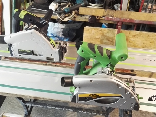

Comme toi je songe à remplacer ma kity (pour noël peux être). Et en tête de liste la bosch et la festool. Mon père a une TS55 depuis quelques années j'ai pu comparer dernièrement.
Sans forcément être un pro festool à fond, si on oublie le prix plusieurs facteurs font pencher quand même la balance sur la festool.
Couteau diviseur (si tu ne délignes pas ou peux ce point est moins important mais pour moi c'est quasiment rédhibitoire).
Câble plug it, quand on n'y goute on ne sais plus faire sans. On peux le rajouter (je l'ai fait sur la kity) mais c'est moins pratique que intégré sur la scie.
Rangement des boxes quand n'a plusieurs boxes de la même marque (bon ça c'est valable aussi si tu as des boxe bosch pro).
Le poids: la festool est moins lourde, sur une utilisation intensive 300gr ça compte
Reste que la bosch est bien conçu, avec 1400w elle a un peux plus de puissance (en n'a t'on réélement besoin? surtout sans couteau diviseur...). Dans les deux cas cela semble de bonne machine, mais si délignage la festool pour moi est plus adaptée.
