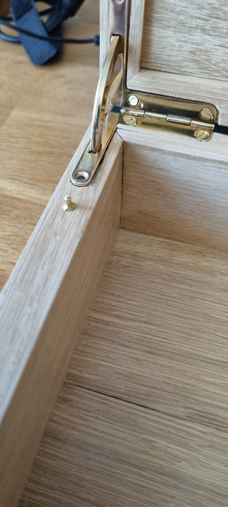

Tête de vis cassée
Salut les amis !
Quelqu'un a une idée de génie pour ce genre de mésaventure ?
Le but final étant que ça tienne.
Par avance, merci !
C'est la m...

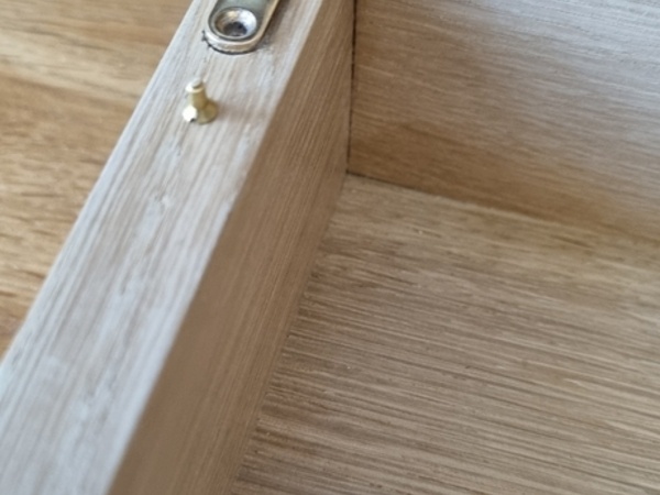

J'ai ce genre de chose, mais on est sur un vis de 2mm. Donc pas jouable
SebD
Dans ce cas si tu as une perceuse à colonne tu peux percer à 2mm dans l'axe (avec forêt métal) pour supprimer la vis

Refaire un autre trou dans la charnière à côté de l'autre (si il y a la place), fraiser la tête et mettre une autre vis. Et coller le reste de la vis dans le trou d'origine pour faire illusion.

J'ai mis à jour. Bon but est que ça tienne. Si on doit passer par de la glue, ce sera la solution
FBang
J’avoue la fois ou ça m’est arrivé j’ai collé la charnière à la résine, j’avais préalablement limé la vis et je l’ai collé avec pour faire illusion. C’est pas magnifique, mais ça tient ( c’est des petites boites pas des placards de cuisine…).
