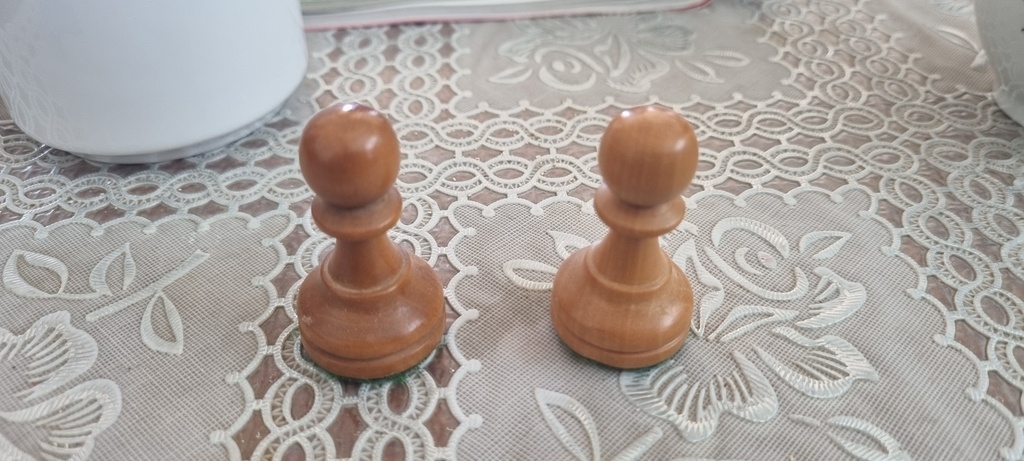

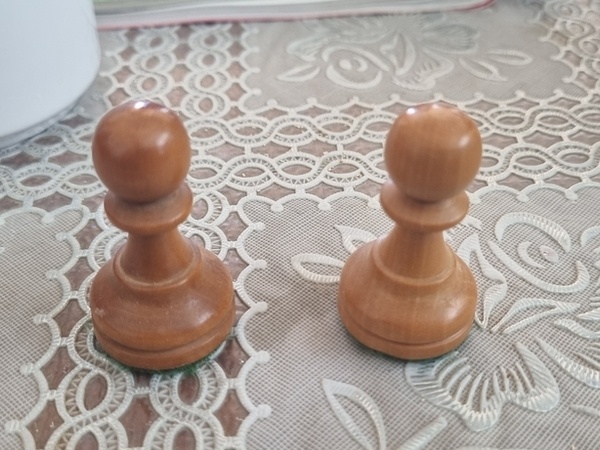

Un échiquier a passé sa vie à la lumière ce qui a rendu les couleurs des pièces peu distinctes.
Les pièces sont vernis, bien sur, je ne connais pas le type de vernis.
Est-il possible de colorer facilement les pièces noires sans avoir à tout poncer à blanc ?
Merci 🙏
francoisB30
bien sur tu le peux
tu peux prendre un vernis que tu va coloré avec des colorant pour peinture par exemple
prend bien soins d'égrainé pour donner de l'accroche au nouveau vernis
un essai au préalable sur une partie cachée pour vérifier la compatibilité avec l'ancien vernis
Merci francoisB30.
Pas facile de trouver une partie cachée. A part la gorge d'un cavalier, je vois pas 😕
francoisB30
le dessous d'une pièce peut-être ?
mais si tu ne le fait pas tu t'expose à ce que cela ne tienne pas ou t'arrache le vieux vernis ou le face cloquer
il y a du feutre sur le dessous
