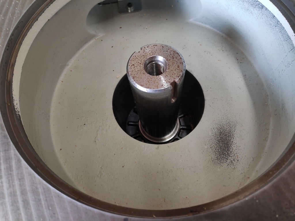

Le printemps arrive et j'ai des usinages à effectuer à la toupie qui n'a pas servi de tout l'hiver.
Et là, j'essaie de monter l'arbre de la toupie et ça ne veut pas bouger...
L'arbre tourne facilement, j'ai essayé en bloquant la rotation de l'arbre et sans bloquer mais rien n'y fait.
Avez-vous une idée pour résoudre ce problème ?

J'ai eu le même souci l'année dernière,je lai résolu en mettant du WD40 dans le puits de l’arbre une nuit entière et de nombreux mouvements de montée /descente sans forcer de trop sur l'arbre le lendemain..
Eric
Guillaurent
Merci seric !
J'avais mis du WD40 mais pas sur les parois du puits.
Trois pchitts plus tard et ça monte et descend tout seul !
Guillaurent
Ça a résolu le problème

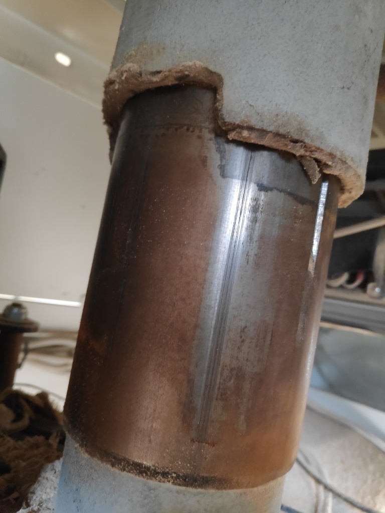

J'ai vu que tu avais résolu le probleme mais je viens ajouter un petit grin de sel:
Tu peux mettre un peu de wd 40 sur toutes les zones oxydé et les passer à la laine d'acier 000 pour enlever la rouille très facilement.
L'année prochaine, tu pourras graisser avant l’hiver pour éviter de te faire reprendre! ^^
Classique sur minimax.
Noyer de dégrippant le dessus du fût.
Le lendemain, faire essai sans trop forcer. Ci besoin, visser une tige filetée dans l'arbre à la place de la vis. Mettre en travers sur la table un morceau de bastaing percé suffisamment rigide, la tige passant au travers et servant d'extracteur au moyen d'un écrou. En agissant doucement à la fois sur le volant, ça doit venir.
Si besoin de l'extraire entièrement pour le toiler, démonter au préalable les pièces fixées en partie inférieure. Après toilage, surtout pas de graisse ni huile sinon ça se regommera avec la poussière. Moi j'utilise du saint doux que j'essuie ensuite.
Un bon toilage au grain 120 peut-être nécessaire pour mettre un peu plus de jeu. Minimax il y a qques années montait tous ses fût de toupie et rabau un peu trop serré.
Attention pas de lubrifiant silicone non plus, j'ai testé, catastrophe
