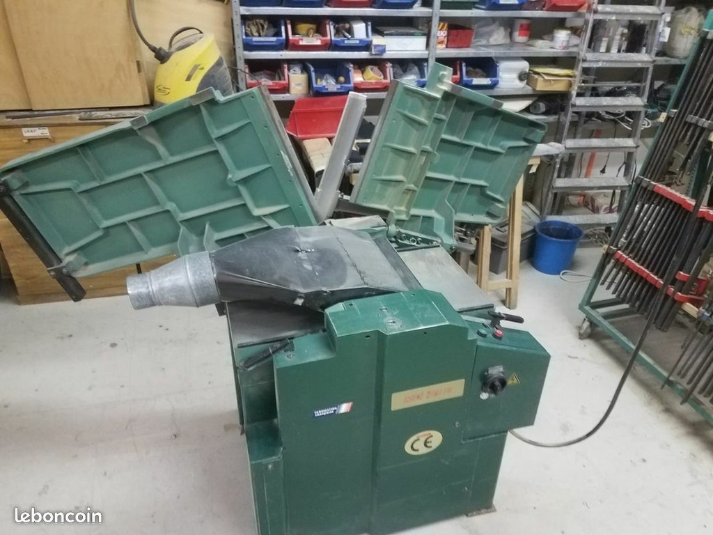

J'aurai aimé avoir votre avis sur une dégau/rabot d'occasion :
leboncoin.fr/e.../1843943557.htm
Lorsque l'on achète ce genre de machine que faut il regarder ?

Je dépose ici les photos et le texte de l'annonce. Pour la postérité, car elle finira bien par être retirée de LBC...
Dégauchisseuse-raboteuse-guillet (LUREM) : largeur 40cm. Bon état de fonctionnement, disponible immédiatement, prix proposé : 600€
A retirer sur place.
Visible sur rdv

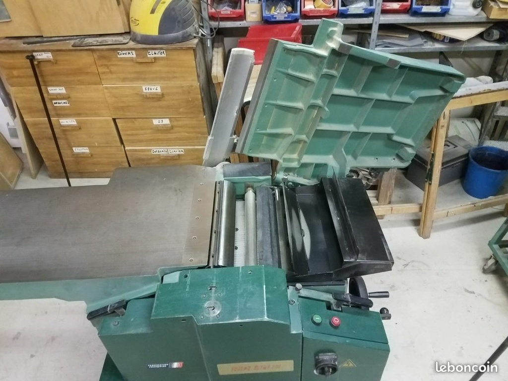

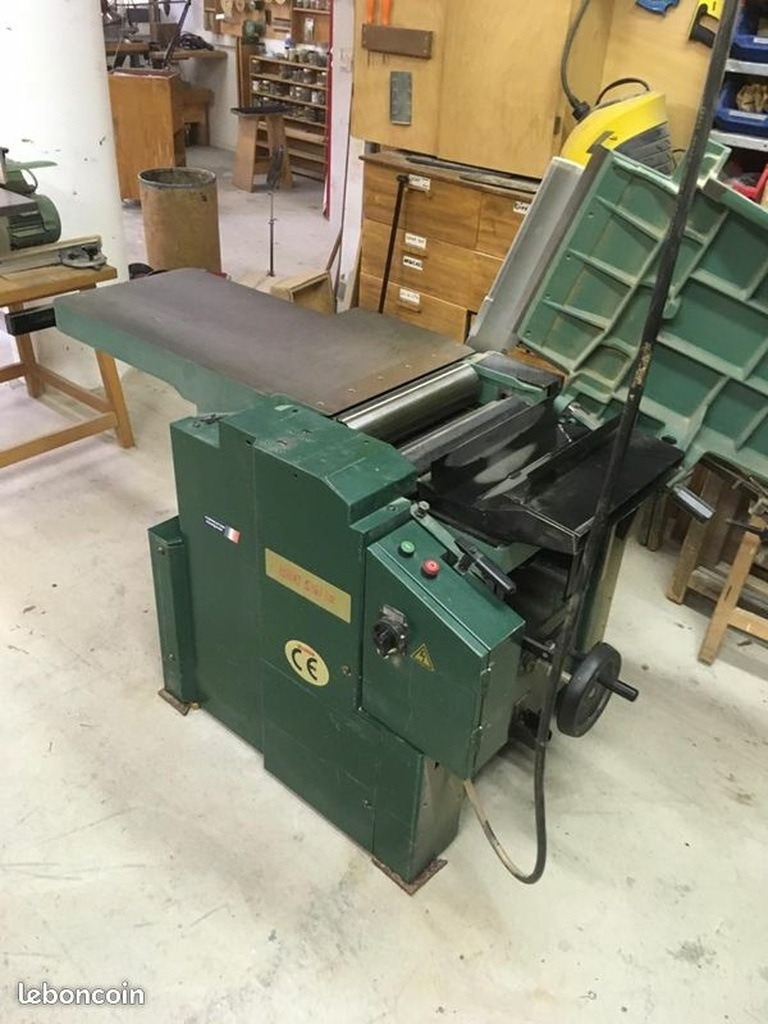

Vu les photos elle a l’air d’avoir été bien entretenue, et l’atelier est en ordre.
Je demanderais à la voir tourner, et faire un essai de degau et du rabot.
Les tables en fonte ça se déforme difficilement, ça casse avant, poser éventuellement une règle bien droite pour s’assurer de la planéité au cas où elles auraient été poncée.
Renseigne toi si elle a tourné récemment ou si elle est arrêtée depuis longtemps,
Et visuellement, s’assurer qu’il n’y a pas de réparation type soudure, ça tient mal.

Tu peux aussi vérifier qu'il y ai bien le guide perpendiculaire, on ne le voit pas sur la photo. Et lui demander pourquoi il n'a fermé les deux tables sur aucune photo? pas de problème à ce niveau?
Sinon, elle respire la solidité je trouve, mais je ne connais pas le modèle.
L'Ecorce du Sycomore
Aussi, assures toi qu'il n y ai pas de jeu dans la table de raboteuse, c'est irréparable je crois.

Je ne vois pas non plus de pont de protection. Faudrait au moins le bras articulé.

Pour le transport je dirai qu'elle pèse au moins 500kg, donc un camion avec hayon et zou !

Alors je suis allé voir la bête et elle est vraiment en super état, je vais donc l'acheter.
Je me pose maintenant la question du transport, savez vous combien cette machine pourrait peser (type RD 41 E), pensez vous que cela soit transportable "à la main" (avec des gros bras bien sur). Autre question, une tire palette passe t il dessous ?

Sublime, tu as bien fait de prendre l'aspiration. Il faut la mettre sur une palette et louer un camion avec hayon et tire palette.
La prendre directement au tire palette ça depends de la forme du bati en sous face mais c'est casse gueule souvent.
A deux et avec méthodologie c'est faisable. La porter est inconscient par contre 😋
