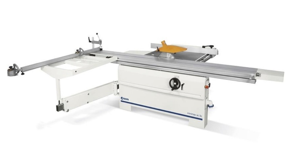

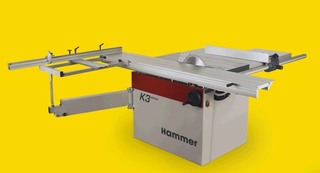

Je réfléchis à l'achat d'une scie à format (utilisation modérée; usage principale : découpe propre de panneaux mélaminés pour agencement et fabrication cuisine).
Au vu de l'espace de mon atelier (30 m2) et de mon budget, j'ai repéré 2 modèle de SAF :
  • Hammer K3 winner (chariot coulissant de 2000mm)
  • Minimax SC3C (chariot coulissant en 2250 mm)
Je me suis permis de demander l'avis à Boris (et le remercie!) et je sollicite à présent le votre.
En cas de possession d'une de ses 2 machines, pourriez-vous me faire un retour de votre expèrience? de vos impressions?
Cet achat est conséquent pour moi ; je ne voudrais donc pas me tromper!
Un grand merci par avance

Hello Chris26600 .
J ai la hammer ( en version combiné)
Aucun pb avec cette machine, j ai fait l install moi même et peut de réglage à faire C était quasi parfait d usine. Je trouve l index d angle sur le guide perpendiculaire très bien fichu, le seul bémol C est la longueur du charriot, 2000 c est un peu juste (coupe de propreté sur les fond de colonne par ex) si tu peut prend le model au dessus avec le chariot à 2500.
Pour de l agencement je te conseil de prendre les options inciser et le guide de 1300 avec rallonge.
Bon achat😉
J'abonde, mon voisin d'atelier avait le même modèle et son seul bémol était la rigidité du chariot sur les charges lourdes.
Sans ça il me l'a vivement conseillée comme premier achat (bon j'ai pas écouté mais je crois que c'est une bonne machine)
Chris26600
Sur la K3 WINNER, le chariot mesure maximum 2m si je ne me trompe pas. En 2500, quel serait le modèle au dessus?
La perform non ?
Chris26600
le probleme de la perform K4 est que le chariot est uniquement en 3200 mm donc trop grand pour mon atelier...

Autant que possible, je préconise un chariot de 2500 mini car la plupart des formats à part méla et mdf, sont en 2500x1200
J'ai une combinée scm avec le même chariot depuis 2007, rien à redire.
Chris26600
Sur ta combinée, tu as pris quelle longueur de chariot?
D'origine 2250 mais modifié 2600 en changeant les réglages de butées de coulissant et en ajoutant un pied de soutien de la poutre côté sortie. (À faire au de là de la période de garantie bien évidemment) depuis cela me satisfait pleinement et j'ai renoncé à changer de machine.
Mais modifications sont bien enter réversibles si revente
Je vais répondre a côté mais le besoin principal est de couper des panneaux or les 2 modèles ont des chariots inférieurs à la taille standard d'un panneau...
Pourquoi ne pas se tourner vers une bonne machine pro d'occasion avec un chariot de la bonne taille?
Dans 30m2 le 3200 ça va faire trop. Ptetr un 2500 à la limite.
Mais quitte à mettre un coup de plongeante préalable aux découpes précises, autant prendre un 2000 et laisser de la place pour l'établi.
effectivement 3200 c'est un peu beaucoup mais a la rigueur 2500 ça permet déjà pas mal de choses et il y a toujours la possibilité de faire comme Toutenbois et la mettre devant la porte si effectivement l'activité est pas intensive le jour ou tu as un panneau complet a débiter tu ouvres la porte pour avoir la course maximale de ton chariot.

Effectivement, mon atelier est trop petit pour pouvoir mettre un grand chariot; Sur la SC3C, il est possible, je crois, de prendre une option pour un chariot en 2600 mm me semble-t-il; je vais étudier aussi cette possibilité
Oui il me semble
ludo01300
Oui tu peux mettre un chariot de 2600. mais déplace toi pour la voir avant. tu va être dessus quand tu la verra. ça vaut vraiment pas le prix.....
