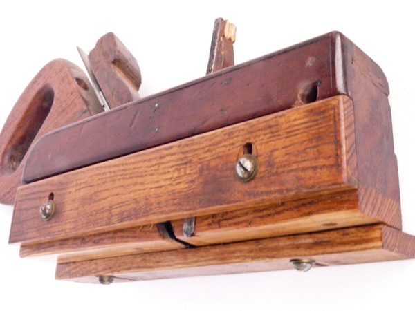

les rabots à platebande ont des fers en biais en general on commence par les bouts (bois de travers ) car sorties avec petits eclats su manque cale martyre ) sans toupie : à la scie circulaire inclinée

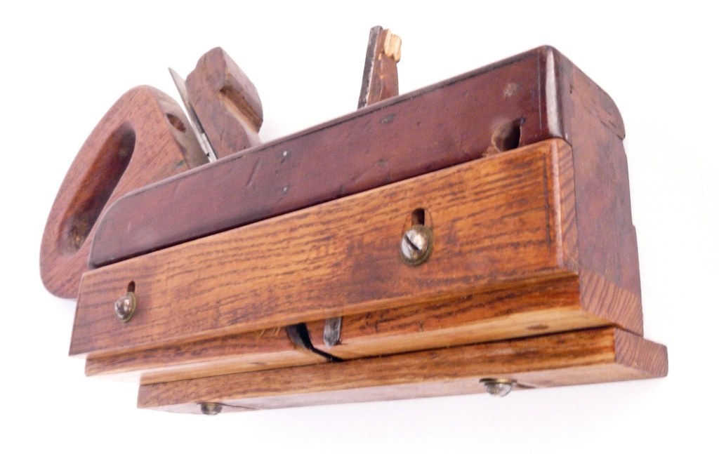

hello ! à la main c est avec un rabot spécifique de la famille des feuillerets (pour plate bande) qui a en plus un "grain d orge" (inciseur) pour le bois de travers !!
il y en a qui passe ici a la vente quelquefois !
ebay.fr/itm/Ra...JMAAOSw4b9a~GAJ
sylvainlefrancomtois Un bébé pour dneis 😝
:) bien vu !
Je ne vous ai pas encore présenté toute ma collection tous mes rabots. Mais il faut d'abord que je progresse sur leur utilisation !
J'ai pas mal de bouvets à joindre, simples ou doubles, de guillaumes, de varlopes et riflards. Un feuilleret et deux entailles... Mais je m'égare ! 💭

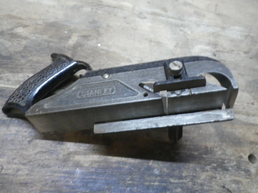

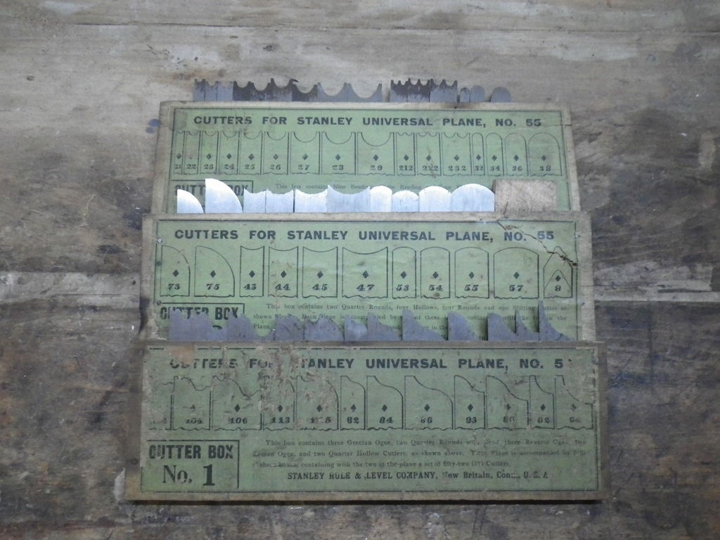

pour les rabot métallique voici les choix

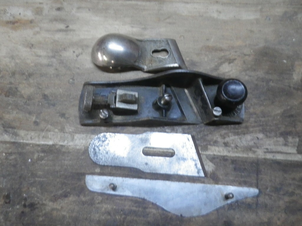

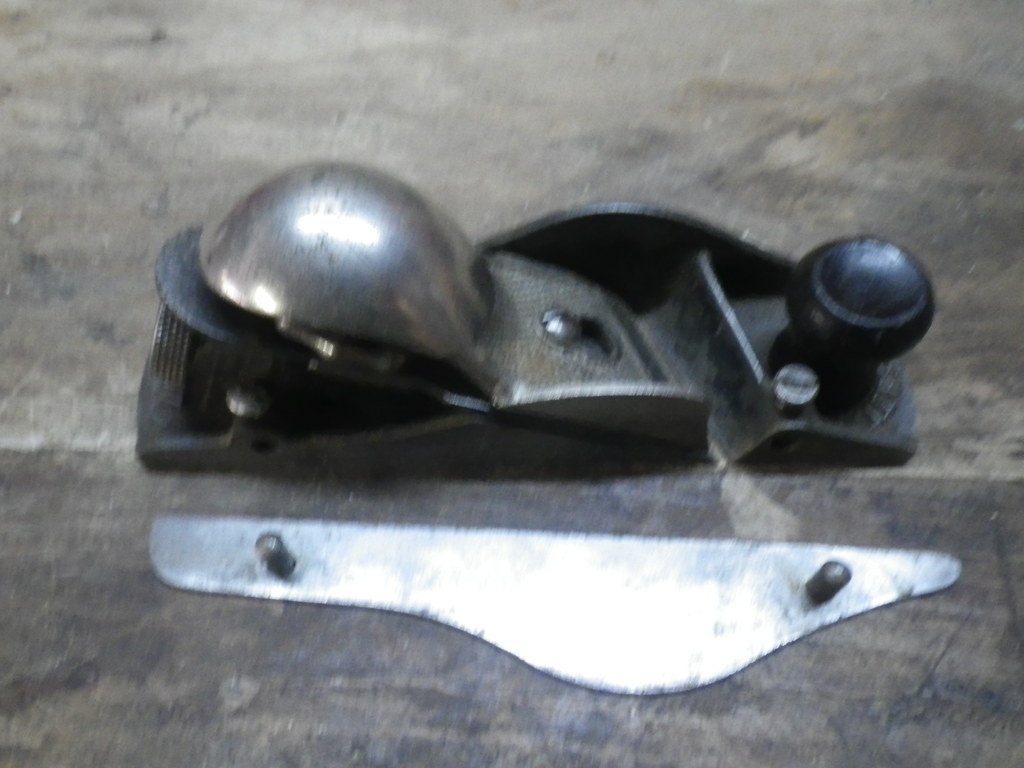

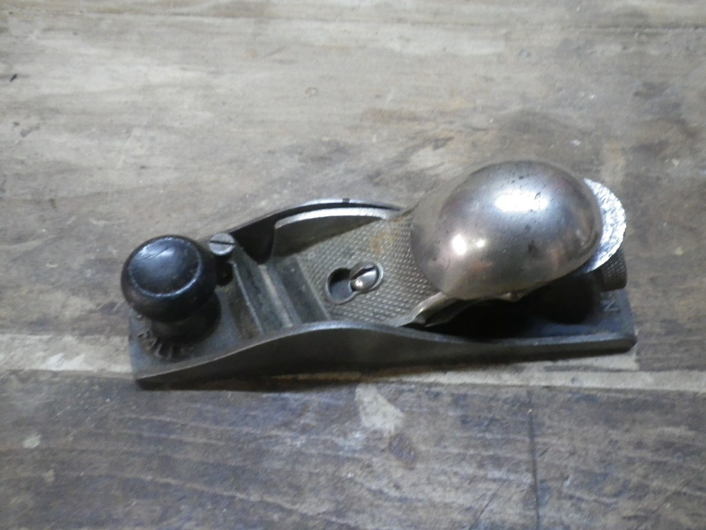

Tu peux le faire avec ce type de rabot métallique avec un fer oblique ,celui ci un Millers Falls n7 ou avec un Stanley n 140

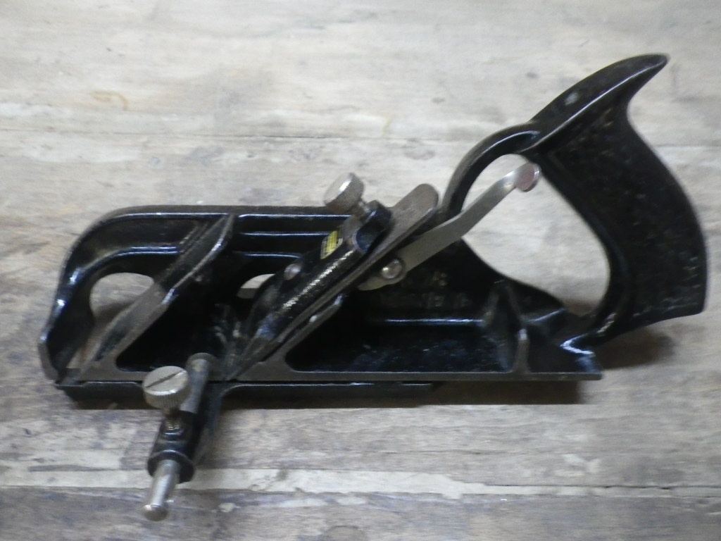

sinon avec un rabot à feuillure Stanley n 78

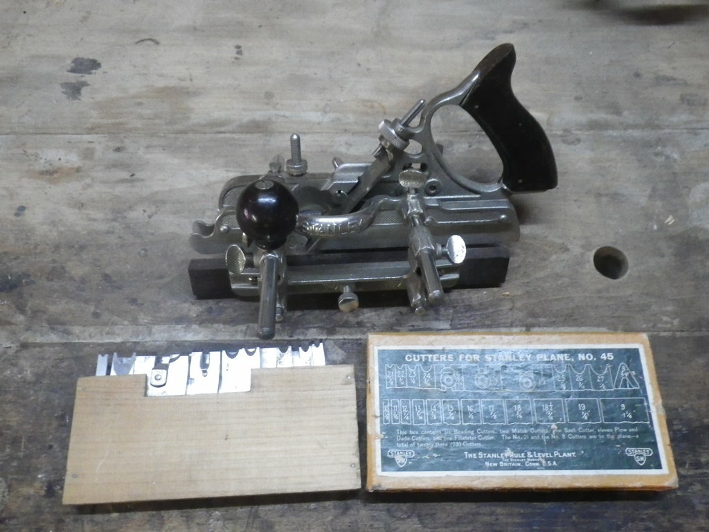

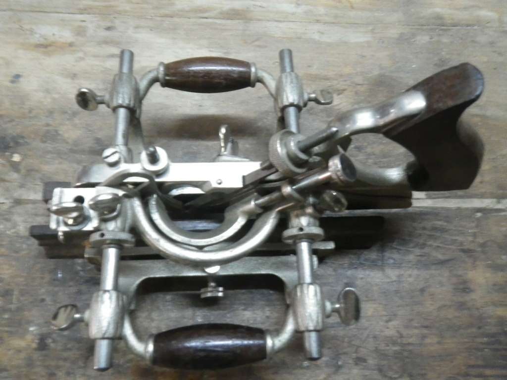

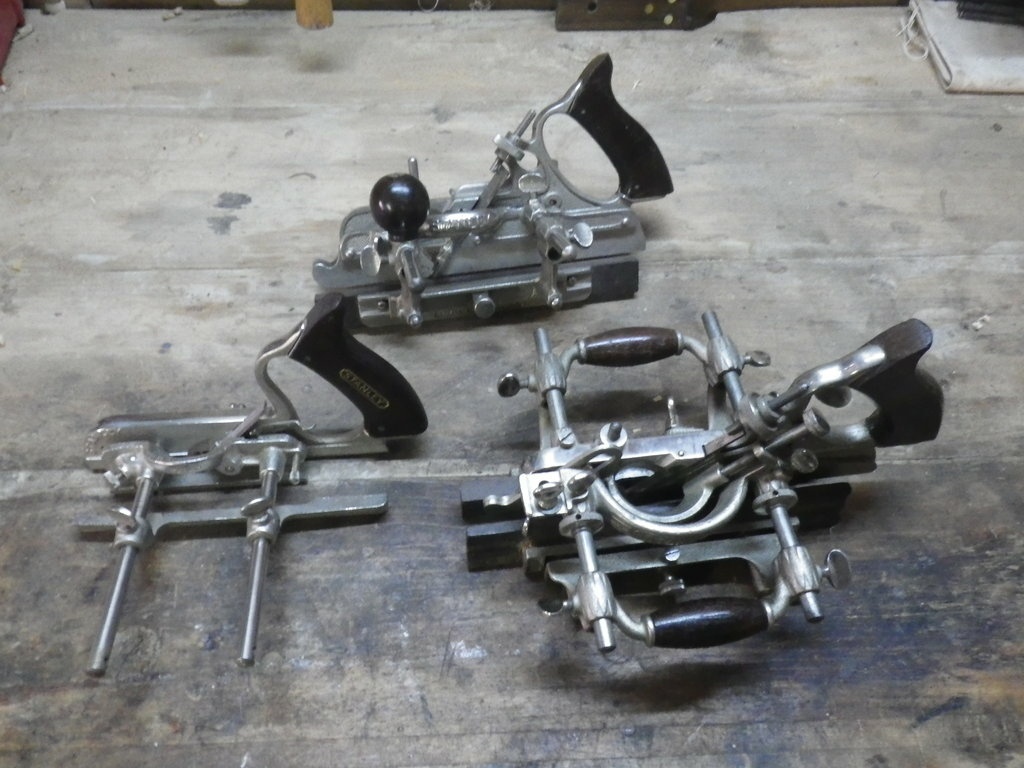

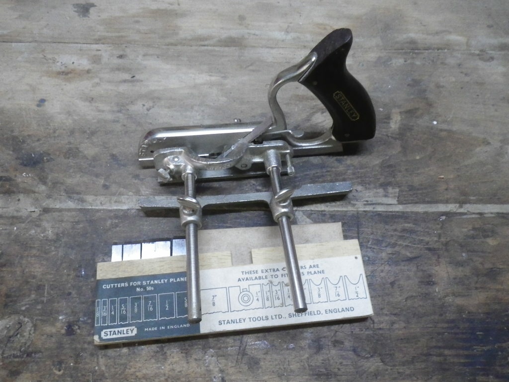

ou sinon avec des rabots à combinaison type Stanley 50 ,Stanley 45 ou Stanley 55

merci des années de collections et de recherche
oui mais trouvable ,à affûté c 'est assez chiant avec les 2 bieaux
superbe outil !!!
