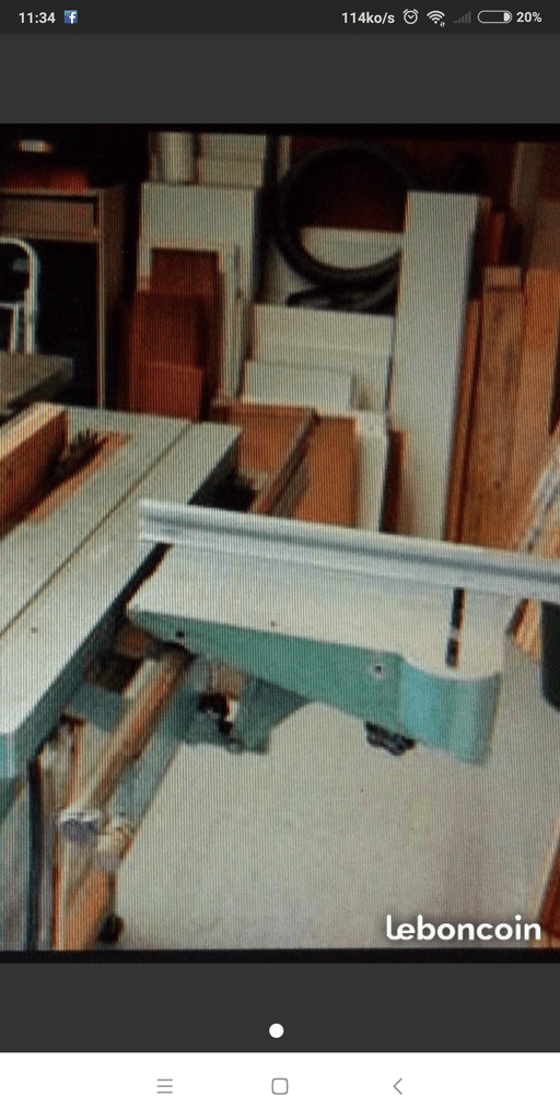

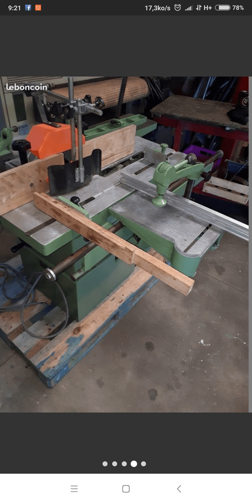

bonjour à tous,
je viens de faire l'acquisition d'un combiné LUREM C210B de 1974; déniché une très bonne affaire sur le BONCOIN.

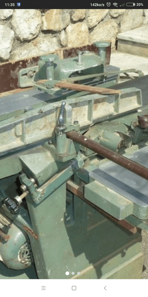

cependant, je n'ai pas les accessoires suivantes sur la machine:
  • le support du guide de la DEGAU (qui se fixe sur la charnière de la table)
  • l'ensemble double rails pour le chariot de sciage
hors ces accessoires me paraissent tout de même assez important afin d'optimiser le mieux la machine.
l'ancien propriétaire doit me tenir informé, si celui-ci les retrouve dans son garage.
je vous sollicite car je serais peut être amené à trouver une solution bis. Comment puis-je réaliser ce genre de système alternatif?
j'aimerais pouvoir mettre en plac d'un chariot avec compas de type INCRA? puis je rainurer ma table de scie (matière alu); pour y intégrer le système ? qu'en pensez vous?
enfin, peut être que je peux toujours trouvé ces pièces chez un revendeur mais je doute vu l'age de la machine?

SailorJ
Ayant une c210b je peux te dire que les tables de la dégau (très costaud) sont en fonte et que la table de la scie et en fonte d'alu.
