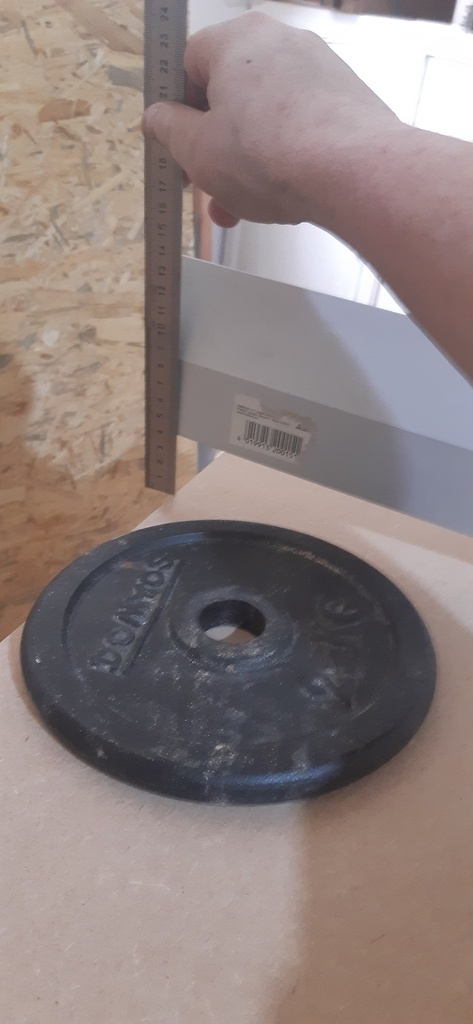

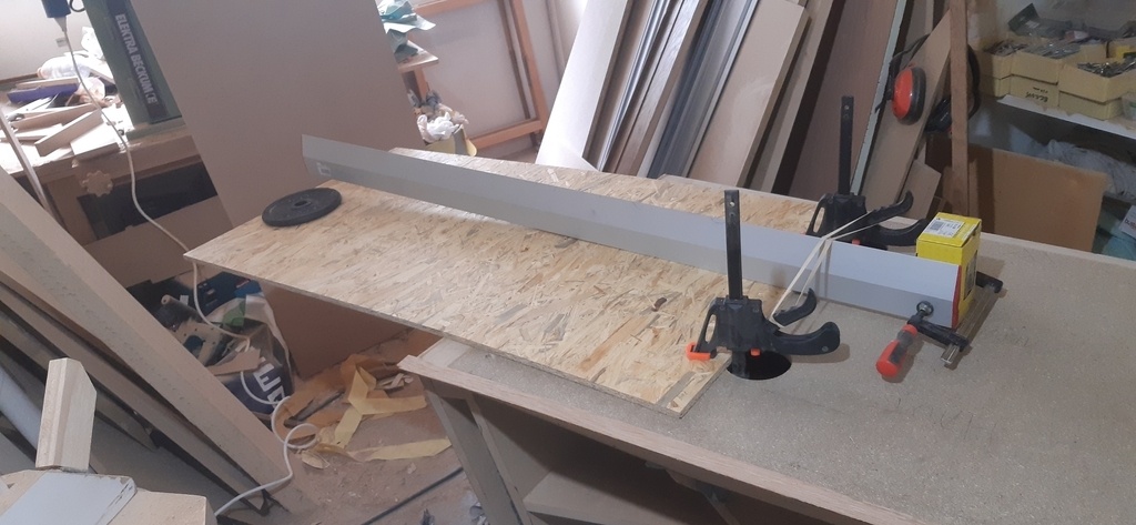

Je viens d'acheter de l'OSB et du MDF tous les deux en 12mm et de dimensions égales alors j'ai fait un petit test rapide.
  • Déflexion du MDF sur 80 cm : 40 mm
  • Déflexion de l'OSB, sens transversal, sur 80 cm : 37 mm
Faudrait encore que je teste l'OSB dans le sens longitudinal.
Rien ne remplace l'expérience 👍
Nairod Intéressant, mais j'ai peur que cette expérience n'ait quelque biais... La manière de fixer la planche, de même que la règle peuvent pas mal influencer le résultat, selon que l'on serre plus ou moins les serre-joints.
A mon sens, c'est plus simple et moins sujet à des biais, de vérifier la flexion avec une planche supportée aux deux extrémités, simplement posée sur deux supports, un poids suspendu au milieu, et une règle simplement posée sur la planche. On mesure alors la flèche de la planche au milieu.
Je suis d'accord, un essai de flexion dit "3 points" est moins sujets aux incertitudes et erreurs de mesure.

Ah ok. Je ferai comme ça si je refais le test.
C'est parce que mon bureau est en porte-à-faux comme la planche dans ma photo.
