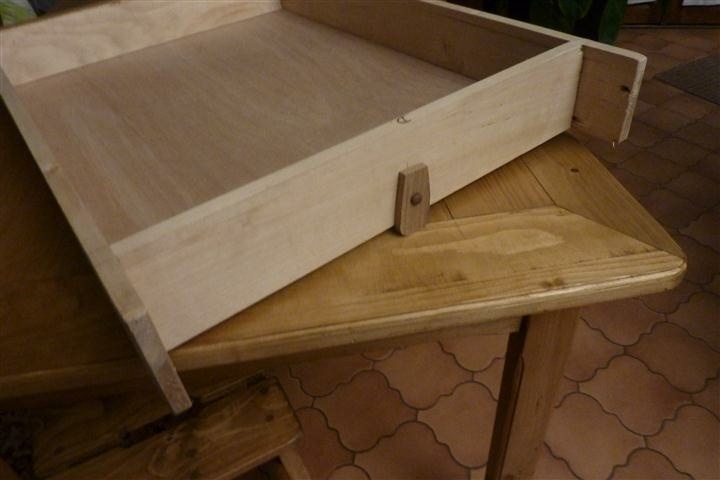

Oui j'ai prévu un système identique à celui que l'on voit sur ta photo pour empêcher le tiroir de sortir. Je pense même en mettre deux sur mes grands tiroir de 80cm.

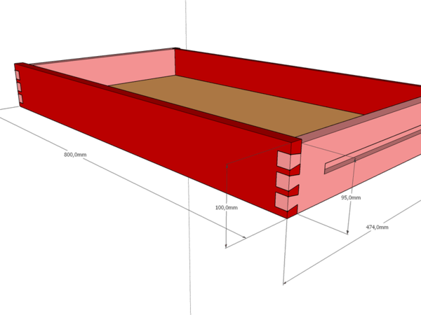

Pourquoi dis tu que mes queue d'arondes sont dans le mauvais sens? Je les ai mises exprès comme cela pour que quand je tire sur la face avant du tiroir (la face rouge au premier plan) l'angle des queues bloque l'assemblage. Je me suis trompé? comment faut-il les mettre?
sanglier

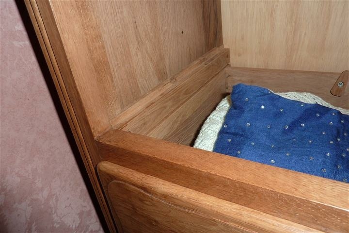

j'ai confondu façade et joues .... la façade etant longue souvent la partie utile ne fait pas toute la profondeur du meuble donc reste une partie engagée qui evite un basculement qui force sur la glissiere

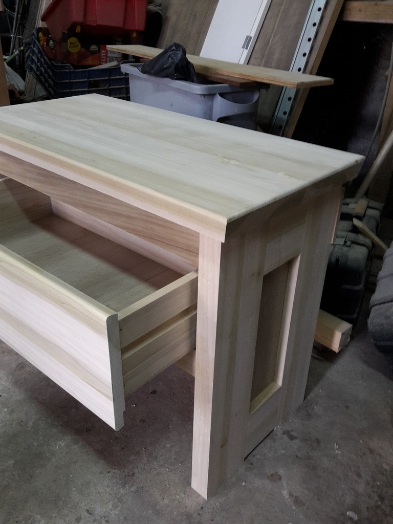

+1 je r ajouterais qu un tiroir traditionnel à toujours le fond décalé comme la photo 3 !

Je devrai "rapprocher le fond de mes tiroirs vers l'avant tout en laissant les flans de la même longueur pour éviter le basculement.
Il faut que je mette également des butées pour que mes tiroirs en sortent pas.
