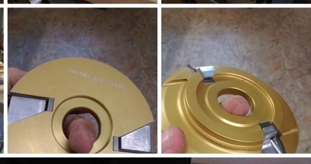

Je cherche des fers pour mon porte outil de 50mm alésage 30 mm.
Je veux faire du profil/contre profil pour une série de porte de meuble de cuisine,j'en ai déjà mais la rainure est pas assez large (4 mm) j'aimerai avoir une rainure de 8 mm mais j'ai rien trouvé, peut m'importe la moulure (doucine,quart de rond,chamfrein) si quelqu'un a un lien ???

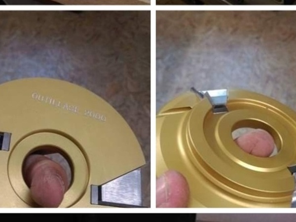

Petite video ici Salut de mémoire j'ai payé cette fraise 120 euros chez outillage 2000
Avec ça et un manchon bout d arbre à 20 euros tu fais profil contre profil avec tenons long
