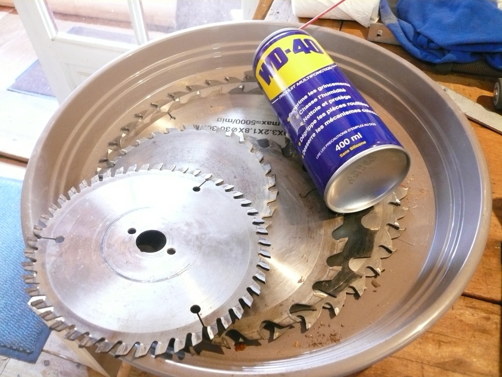

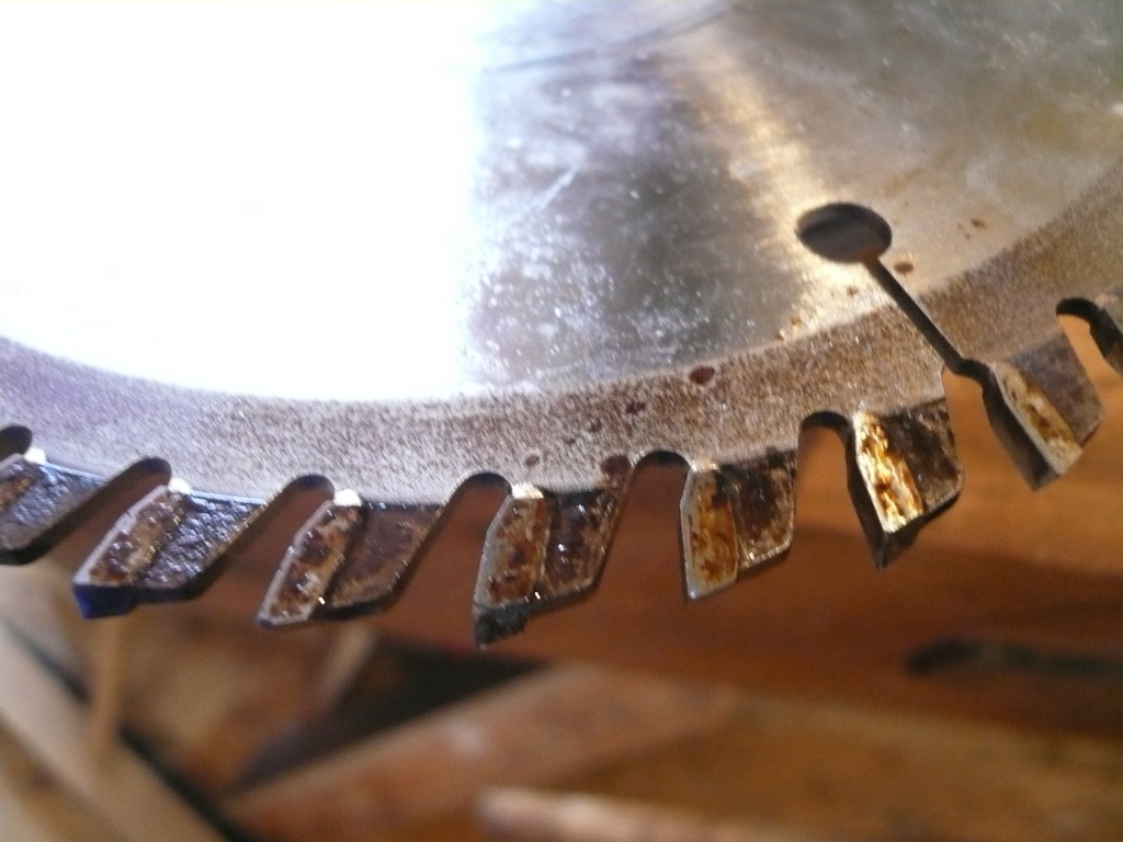

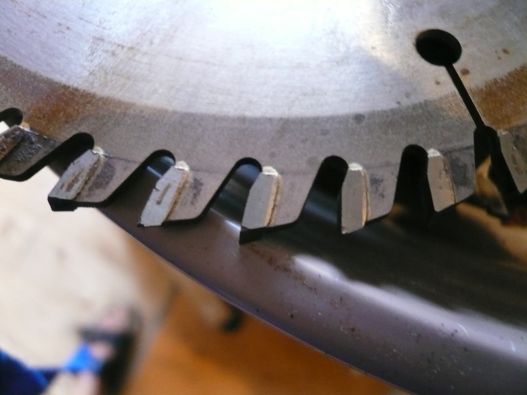

Je n'utilise pas de produits en phase aqueuse pour mes outils en général, et donc pour le décrassage des outils, les huiles spéciales dont l'une date du siècle dernier et est connue de tous les allemands c'est le " ballistol" bien connue des armuriers, l'autre c'est le "WD 40" mis au point pour la NASA; je dépose un film recto verso sur mes lames, les fraises, cela ne s'évapore pas contrairement à l'acétone , au bout de quelques instants d'action on assiste à un gonflement des saletés, je laisse une journée et je brosse avec une brosse fine en laiton sans plus, ma lame ou ma fraise restent lubrifiés et donc protégés des dépôts.
Petite précision ces lubrifiants sont formulés avec des huiles qui ne résinifient pas ( qui ne collent pas avec le temps) Les outils ne craignent plus l'oxydation.

bernardrebout
l'expérience ( 40 ans) m'a montré qu'une lame propre et lubrifiée tient extrêmement longtemps ( bon ça dépend des lames et de la mise des plaquettes ainsi que de la propreté des bois )
Il est vrai que en laissant agir le "WD 40 ou le ballistol" je n'ai pratiquement pas à brosser et une brosse à dent suffit, c'est seulement dans des cas de carbonisations des colophanes des résineux que c'est utile.
Mais en tout cas la lubrif de coupe et l'anti encrassement qui en résulte est intéressant.
