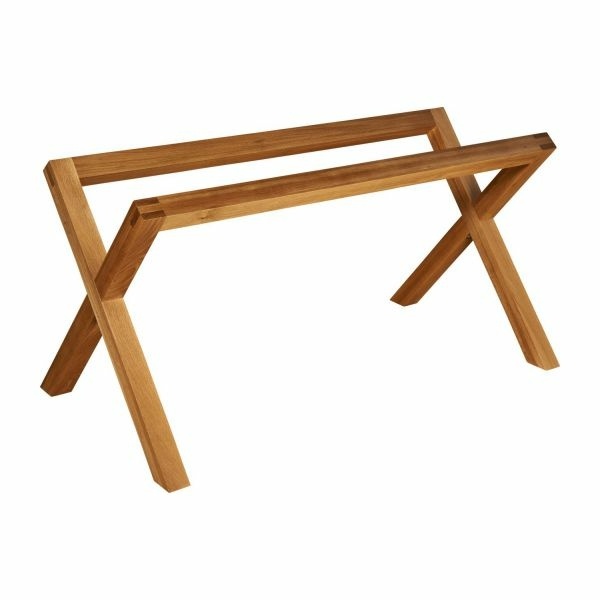

Concernant le X du pied de table est ce un mi bois collé ?
Quelqu'un peut il me dire comment c'est fait ?
Merci d'avance les boiseux.

Oui, clairement ici, le X est assemblé par un mi-bois.
Tandis que la traverse est assemblée par un enfourchement.

une traverse inferieure assure le grand ecart ce n'est pas de la charpente mais tous les pieds d'arbaletriers ont un entrait tendu ... j'evite ces "X " pour de fortes charges

zeloko et sylvainle francomtois: je pense comme vous que c'est fait à mie bois, mais est ce que cela ne pourrait pas se faire avec un tenon traversant emmanché à la tire dans une mortaise en bout de l'autre partie du pieds?
Ben .. une mortaise en bout, c'est un enfourchement .... non ?

j'ai rien dit : mal interprété ce que tu disais.

En posant cette question je pensais aux assemblages traversant de charpentes japonaises.
hello , dans l absolu oui , mais un piétement en X est traditionnellement en mi-bois .
