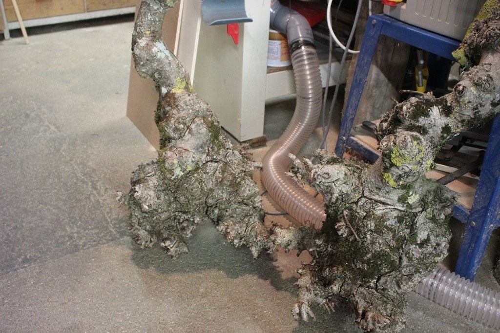

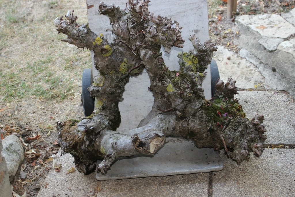

Voici du bois que j'ai récupéré en déchetterie, qui a subi les violences de l'homme pour l'avoir taillé. C'est magnifique ce que la nature peut faire. Ceci est du marronnier je pense qu'il serait possible d'en sortir de belles choses au tournage mais je n'ose pas en rajouter.........
