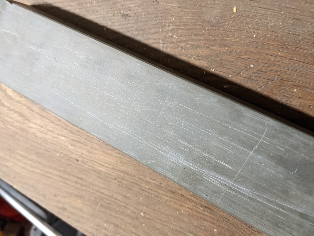

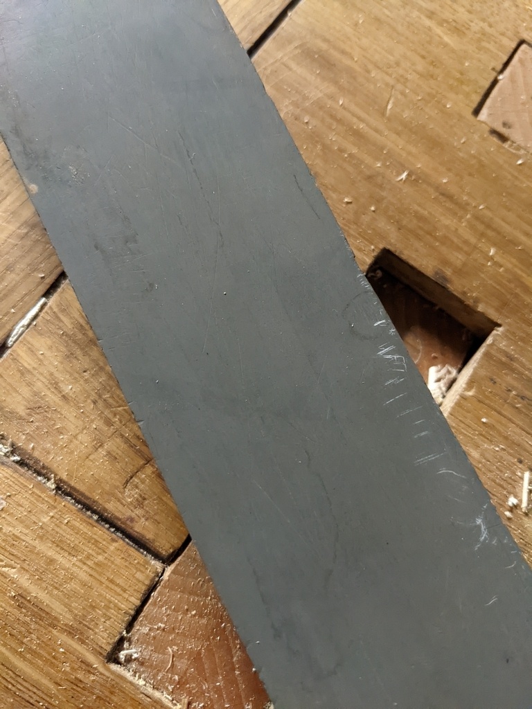

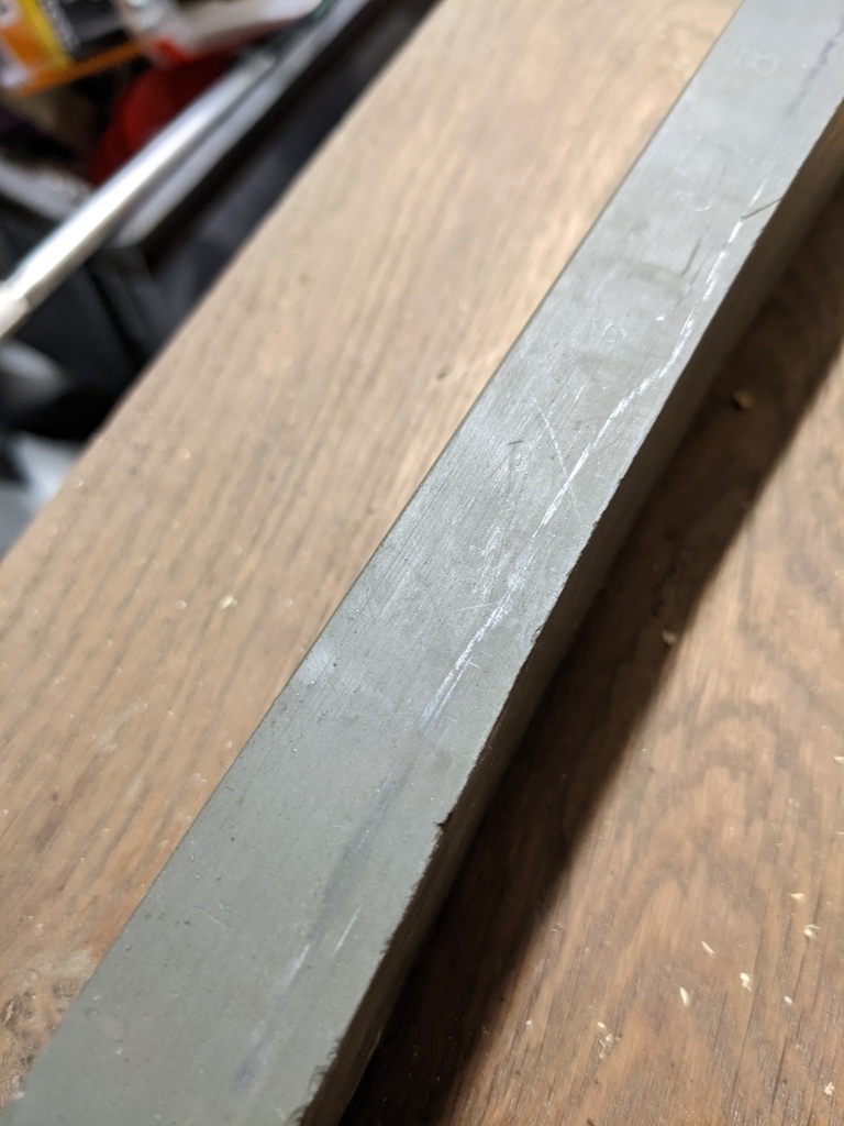

Connaissez vous ce type de pierre à eau?
Bonsoir à tous
J'ai obtenu cette pierre en bonus lorsque j'ai acheté via lbc un lot d'équerre et de compas, aucune indication du vendeur hélas...
L'ayant essayé, je la trouve merveilleuse pour finir un affûtage avec passage à la pierre diamantée et j'aimerais bien m'en acheter une autre plus grande pour les lames de rabots.
Son grain a l'air très fin et a l'air de nécessité un dressage très régulier.
Aspect gris légèrement bleuté.
J'ai penser à un coticule bleu (belgian blue), ou une bleue des Pyrénées mais sans conviction, n'en ayant jamais eu.
Merci d'avance

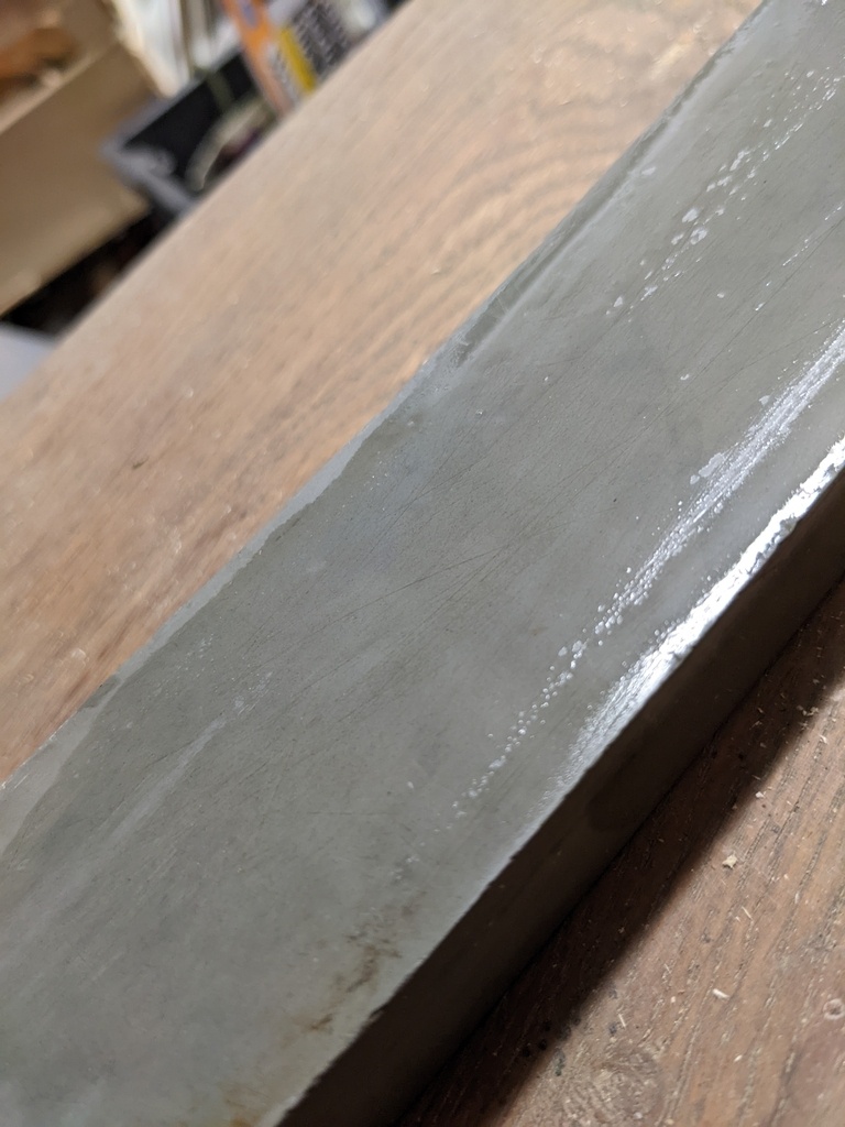

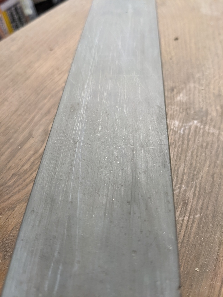

Katastroff
Sur ma coticule bleu, en observant quand c'est mouillé on voit des petits grains, qui sont des grains de grenat. Enfin sur la mienne je les vois en tout cas, ça fait pleins de petits points. Elle est comment, mouillée?
GillouSpitzbuewe
On distingue en effet de petit grain ,plutôt blanc pour le coup.
