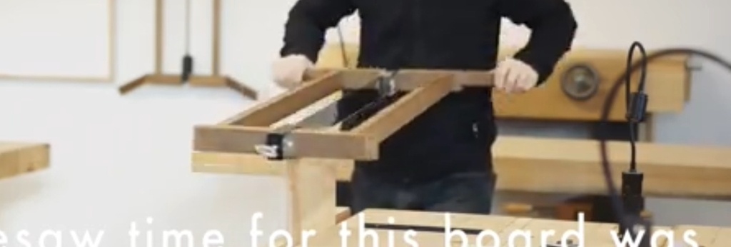

Est-ce que quelqu’un a déjà vu ce modèle de scie? Il l’utilise pour couper la planche en deux, dans son épaisseur.
Elle est très efficace et balancée.

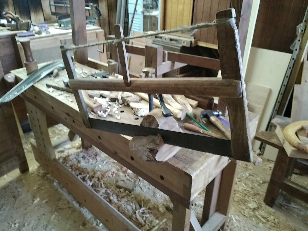

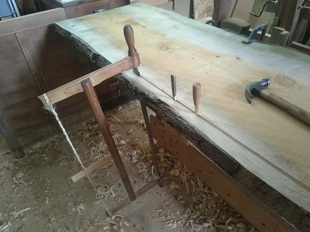

Pour deligner tu as plusieurs possibilités et selon les scies des positions à adopter (ou selon la position une scie 🤔).
Les égoïnes font un très bon boulot, j'ai une PAX et aussi une Disston de plus de 100 ans trouvée sur le bon coin qui sont top!

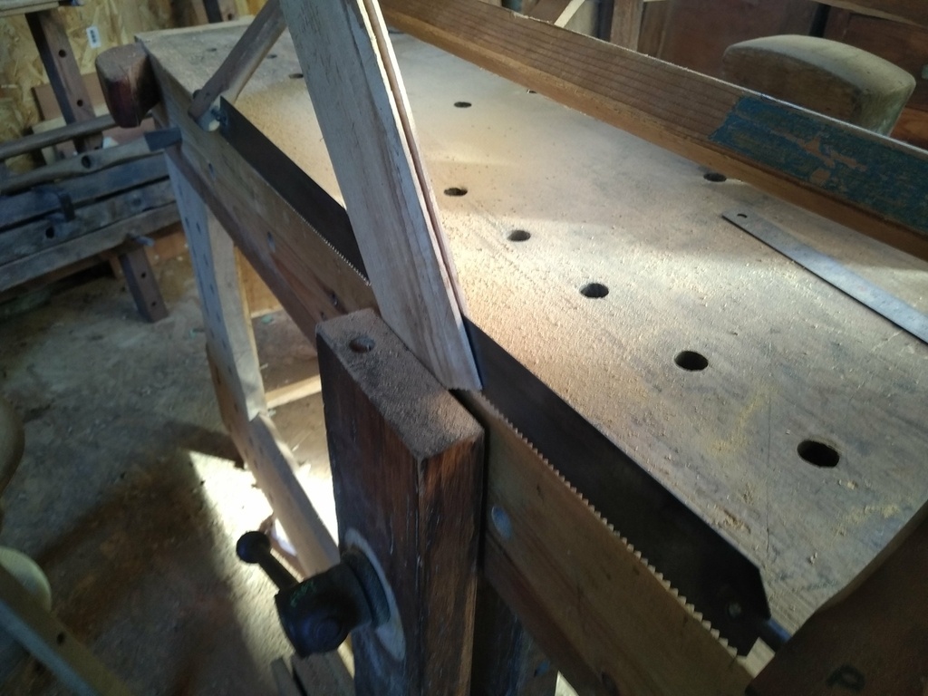

Je les utilise pour de la planche ou plateau sur mon banc de sciage par contre une égoïne peut avoir tendance à dévier de sa trajectoire côté "sortant" (le côté opposé à celui que tu as face à toi) ce qui peut coincer un peu ta lame et rendre pénible le sciage (surtout sur des grosses épaisseurs).
Dès que je peux fixer ma pièce à plat sur l'établi j'utilise une scie à cadre en sciant à la verticale c'est vraiment ce qu'il y a de plus efficace et moins fatigant, la limite étant la largeur du cadre.
Exemple ici.
Pour la scie à refendre avec la lame centrale comme celle de ta question, je pense qu'elle est plus adaptée pour refendre du rondin et avec une scie tenue à l'horizontale.
C'est le même but que la scie de long mais seul (ou a deux) et sur du tronc plus petit.
Sur certains gros morceaux que j'ai refendu avec ma scie à cadre , j'aurais préféré avoir la lame au centre et une tenue de chaque côté.
Donc tout va dépendre du travail que tu veux effectuer et du type de bois que tu vas travailler.

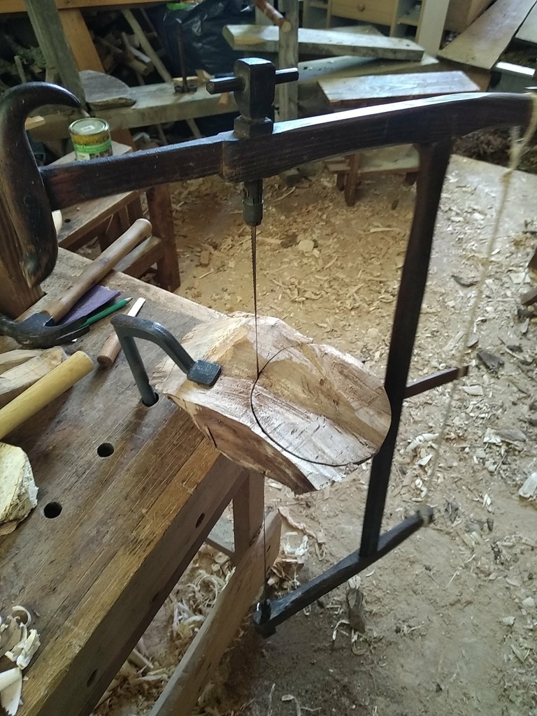

Mais dorénavant dès que je peux travailler avec mes scies à cadre je le fais, c'est vraiment génial et y compris celle à chantourner.
Ça te remplace aisément une scie à ruban et une scie sauteuse.
Et économiquement c'est inégalable, une scie à cadre c'est environ 10 euros sur les annonces.

C'est une scie à cadre modèle Roubo
Un exemple ici
Un kit est dispo ici
