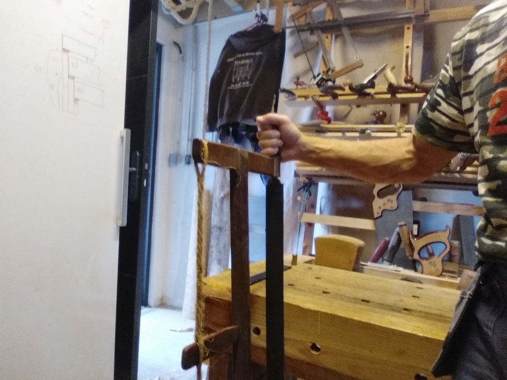

Francisco alors perso je fais à l'egoine ou a la scie à cadre comme ici :
youtu.be/pSrLcyMVhWw
Et la :
youtu.be/gtIQyCbd1sE
Et suivant le cas j'utilise mon rabot a refendre avant:
Francisco
dependancesbois merci pour les liens,
Si j'ai bien compris, tu as fabriqué une scie à cadre 2 en 1; la lame est orientable pour les grandes longueurs pour ne pas que le cadre gêne?
dependancesbois
Pour le fonctionnement c'est ça, par contre je ne l'ai pas fabriqué !
Elle est d'origine, tu en trouve beaucoup comme ça d'occasion.
Je l'ai juste reaffute .
Pour la scie à cadre comme celle de sey , on en a discuté sur sa création, je pense en faire une mais ce sera une grande (j'ai déjà la lame de 1,20m) mais en faire une plus petite je n'en aurait pas l'utilité car l'egoine et celle a cadre me suffisent.
Le rabot a refendre lui est très utile pour les pièces large pour éviter que ta scie dévie.
Tu as aussi les scies à cadre avec une poignée pour les tenir verticalement, mais je ne la maîtrise pas personnellement (je n'arrive pas a rester droit, un coup a prendre certainement.)

Personnellement je n'ai jamais réussi à me servir, de façon efficace, d'une scie allemande, pourtant j'adore les scies cadres que j'utilise pour presque tout le reste. Pour la refente je prends une grosse égoïne (William Greaves 660mm, sur Fine-Tools). Bien affûtée, ça envoie du bois!
Après, refendre 400, je crois que je suis jamais allé jusque là... C'est pour quel type de projet? Il me semble beaucoup plus rapide de déligner (ou juste un coup de hache/départoir si t'est bien droit de fil) en des sections moins larges. Et si tu fais tout le corroyage à la main, l'idéal reste de toujours partir d'un plateau d'une épaisseur adéquate.

Pour 40cm, une alternative à l'egoine peut-être la scie a cadré a refendre (ou une scie a presse pour le placage) qui offrent une lame assez longue mais sont spécialisées dans refendre des pièces de bois
sey
je te montre le lien de celle que j'ai réalisé (elle fait 60cm (lame) je peut débité max du 20cm)
Si tu veux débité du 15-40cm je te conseille de trouver une lame de quasiment 1M pour être bien.
Après tu a pas mal de style différent en scie de refente, je te laisse le pas a pas de dneis ou tu trouvera ton bonheur je pense
Et sur dictum tu peut trouver des accroche de lame pour se style de scie cadre, moi je l'ai fait avec de la récup

j'ai lu ton article sur la fabrication de ta scie. Oui je pense que c'est un outil comme cela mais avec une lame plus longue qu'il me faudrait.
Comparé à une scie égoïne tu gagnes beaucoup en confort et en temps de sciage?
sey
je t’avoue que je n'utilise pas d’égoïne donc difficile de te dire, mais je trouve cette outil agréable a utiliser, une fois que tu trouve le bon mouvement sa avance très bien dans le bois et tu peut être précis (la mienne demande encore un petite modif pour l’arrière)
