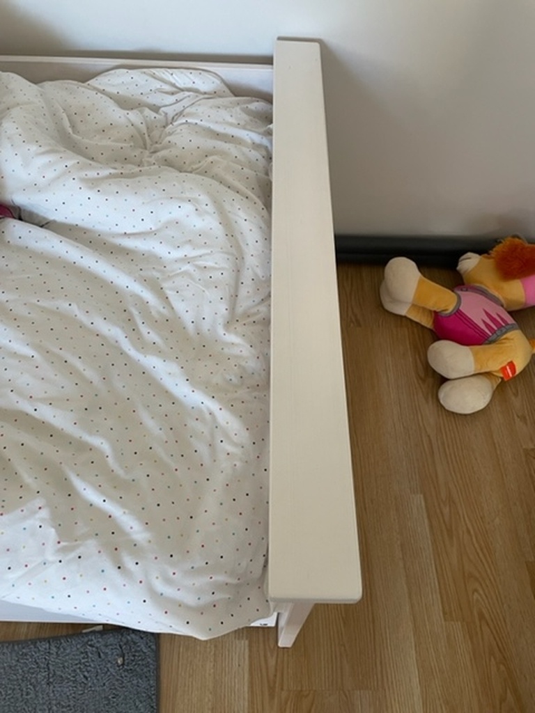

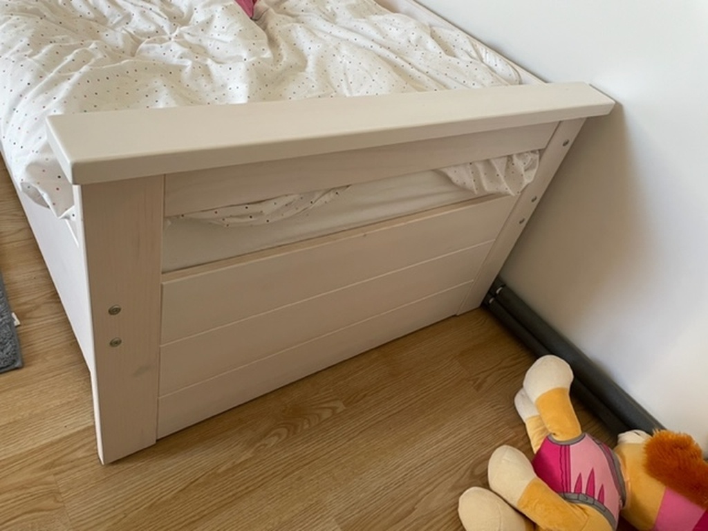

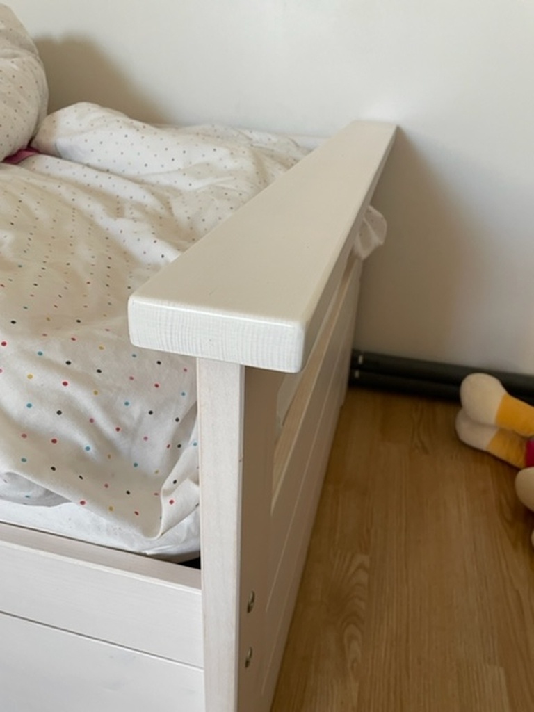

Avec en "base" ce lit:
(face, dessus, coter)
Comment fixeriez vous la cabane sur le lit d'origine dans l'objectif d'être le plus discret possible lors du démontage ?
La tablette du dessus est coller, j'attends vos idées mais je pense que je vais essayer de l'enlever pour en refaire une qui servira de support pour la cabane.

Je fixerais les montants de la cabane sur les montants du lit, avec une calle entre les deux, correspondant à la surlargeur de la tablette.
Fixation dans les montants par des boulons et trous dans les montants. Quand la cabane est enlevée, il suffit de boucher les trous avec un bouchon.

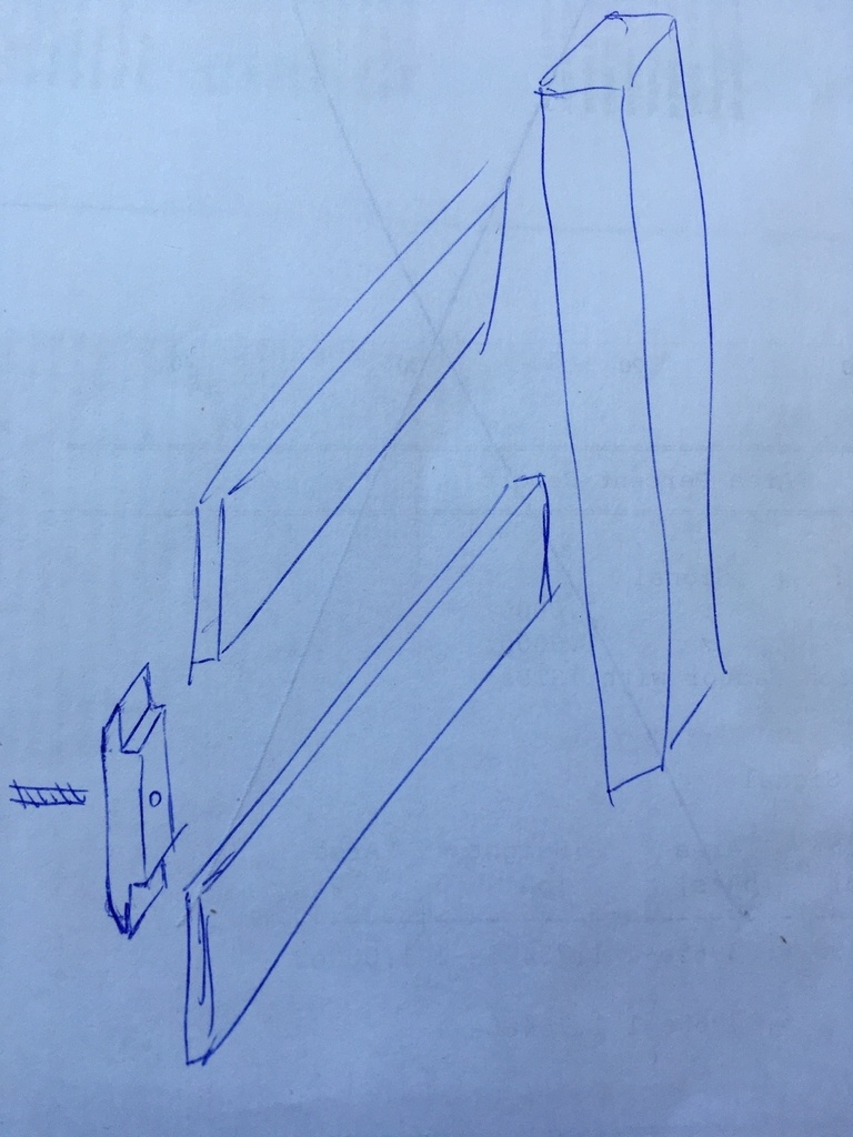

Concernant la fixation, tu peux aussi exploiter l’espace entre la traverse haute et la traverse basse, qui serviraient de butée pour une cale profilée. J’avais fait un montage de ce type pour fixer une tablette sur un lit d’enfant, ça marchait très bien et c’était très discret puisque la cale « disparaît » dans le matelas
Je n’ai pas la photo dans mon téléphone, alors un petit schéma très grossier
