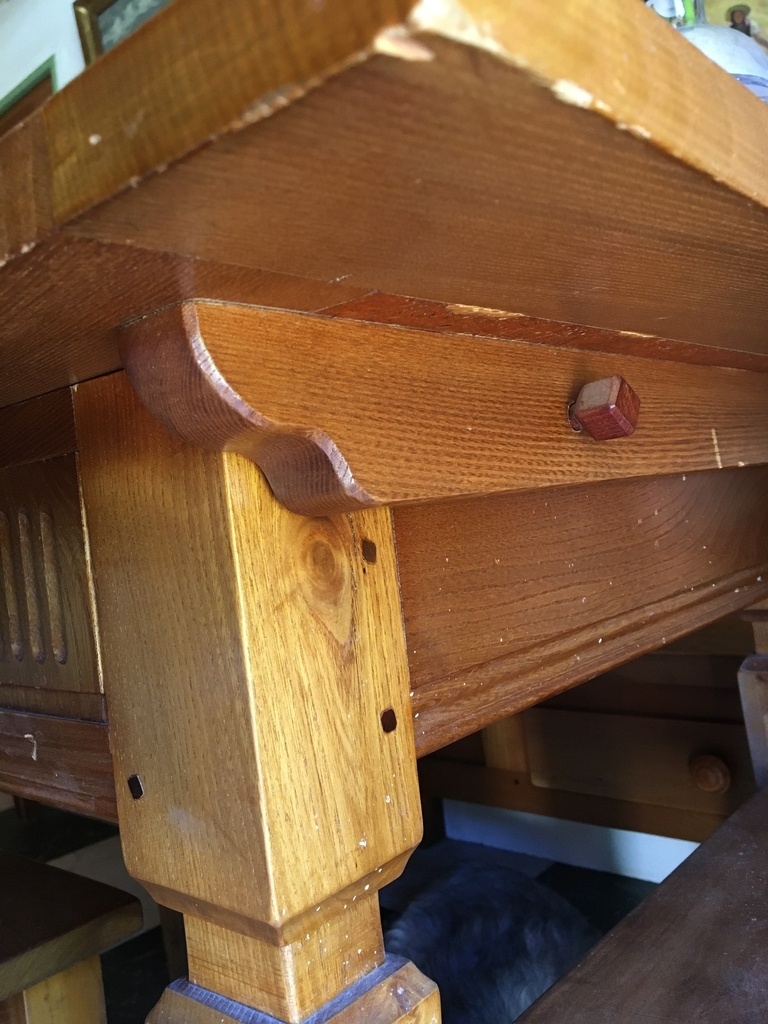

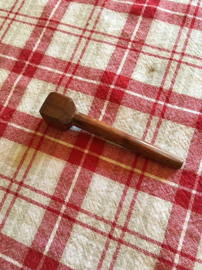

Wolfie
Voir photos, table alsacienne réalisée il y 30 ans.
Guilh63
encore jamais vu pour moi! comment la traverse est-elle fixée? le bout de table est embrevé?
Wolfie
L’original de cette table est au musée alsacien et la traverse est embrevée par queue d’arronde dans le plateau en bois massif, sans colle pour laisser travailler le bois. Pour la mienne seul le cadre est massif et le centre du plateau est en aggloméré. La traverse est assemblée par des vis dans l’aggloméré, vis cachées par un plaquage imitation ardoise.
